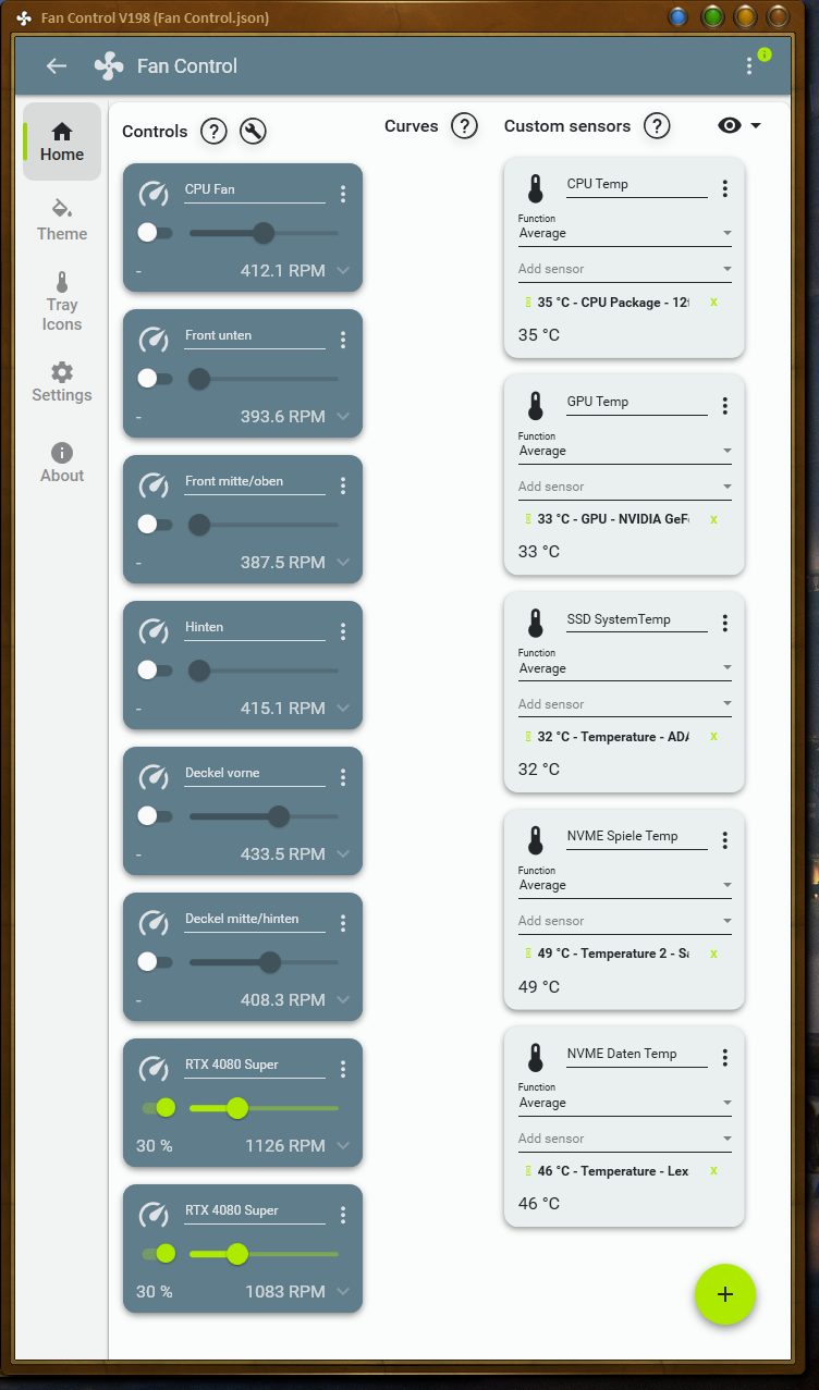

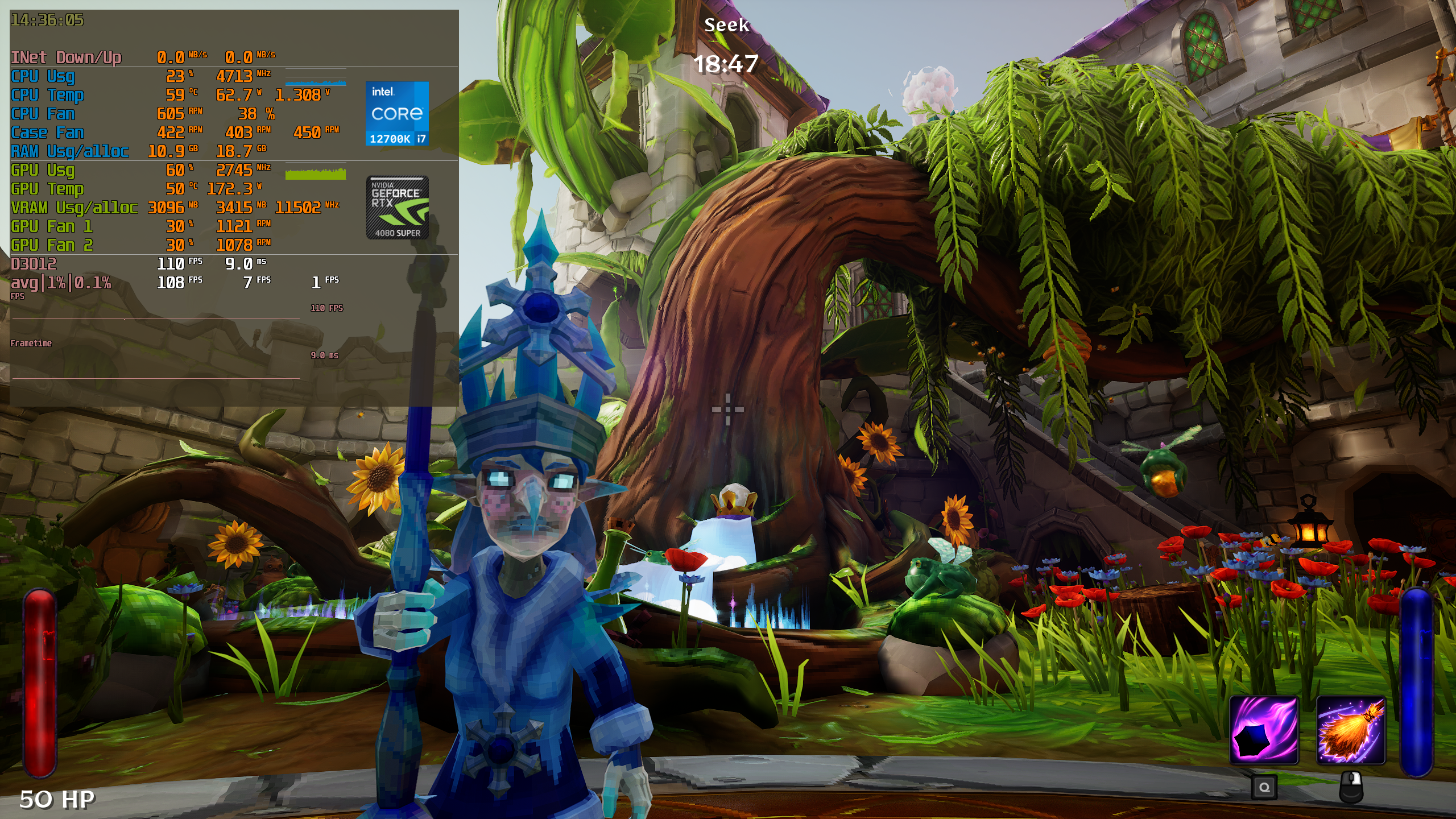

Ich habe zunächst das ältere PNY BIOS drauf geflasht, nun laufen die Lüfter bei 30 % nicht mehr mit 1450 rpm. Ein Lüfter nutzt nun rund ca. 1080 rpm, die anderen zwei 1120 rpm. Das reicht mir vorerst, brauche das Suprim X BIOS erstmal nicht.
Unter Desktop wären die rund 1100 rpm im stillen Raum schon nervig für mich. Mit Musik oder Videos schauen merkt man es aber kaum. Aber die Karte läuft eh im Zero Fan Modus im Desktop.

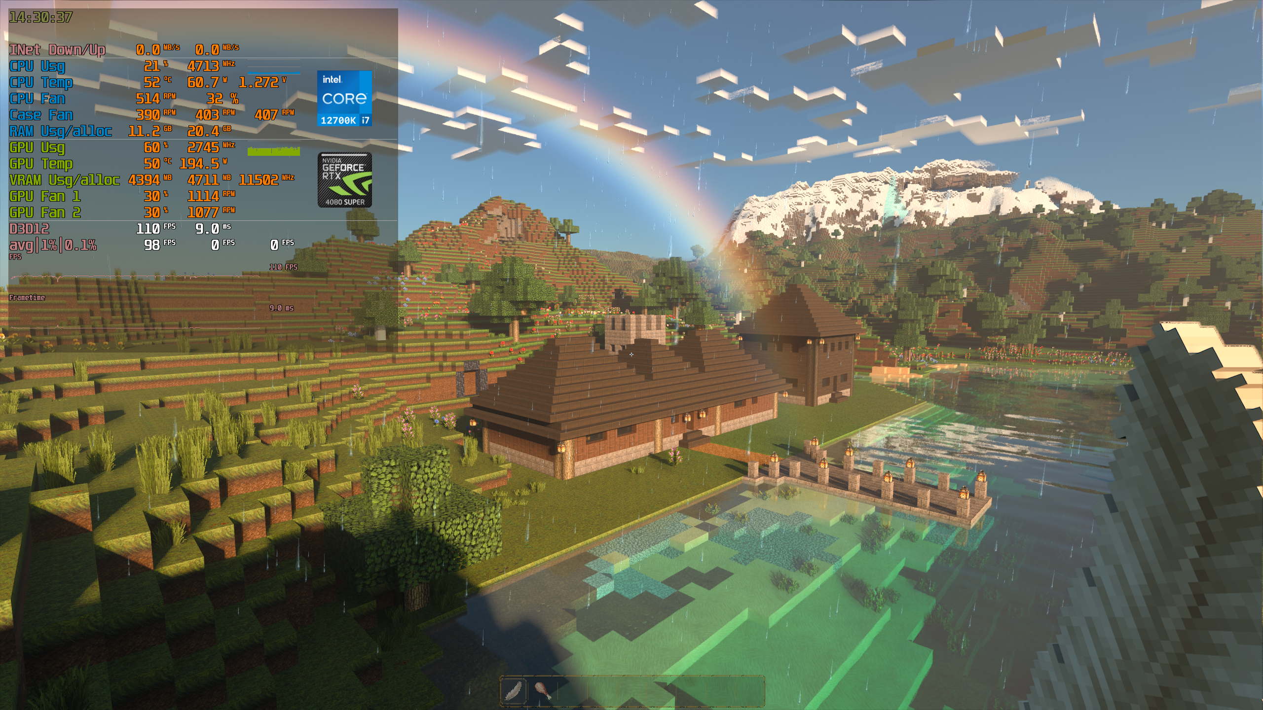

Habe dann mal Minecraft gestartet und ingame Musik stummgestellt, die rund 1100 rpm stören bei dem ruhigen Spiel eigentlich nicht mit Lautsprechern. Nur wenn man stillsteht und extra genau hinhört, aber im Spiel vergesse ich das. Und die meisten Spiele sind eh lauter als Minecraft.
Wobei, das war nur zum testen mit Lautsprechern, ich spiele normalerweise immer mit Kopfhörern, aber mit "offenen" (hier noch ein Link). Damit hört man die 1100 rpm noch schwächer und vergisst die auch sofort auch bei ruhigen spielen. Und diese 1100 rpm laufen auch angenehm, viel angenehmer als die alte 4070 kfa2 bei gleichen 1100 rpm. Bin also nun zufrieden mit der Karte!
Das gilt aber für mein Empfinden.
