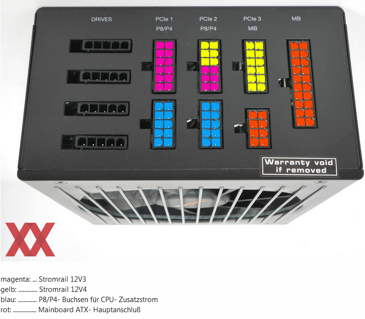

Manual schrieb:
Bitte achten Sie auf eine gleichmäßige Auslastung der 12V-Leitungen 12V3 und 12V4:
  • Verwenden Sie PCIe 1 und PCIe 3, wenn Sie zwei PCIe-Kabel verwenden
  • Verwenden Sie PCIe 2, wenn Sie nur ein PCIe-Kabel verwenden

Wie du ja siehst sind Buchse PCIe1 und 3 je eine Schiene für sich und PCIe2 noch eine Kombination aus den zwei als extra. Also den schwächsten Anschluss der Grafikkarte an PCIe2 und die mit der höchsten Belastung an PCIe1 und 3.

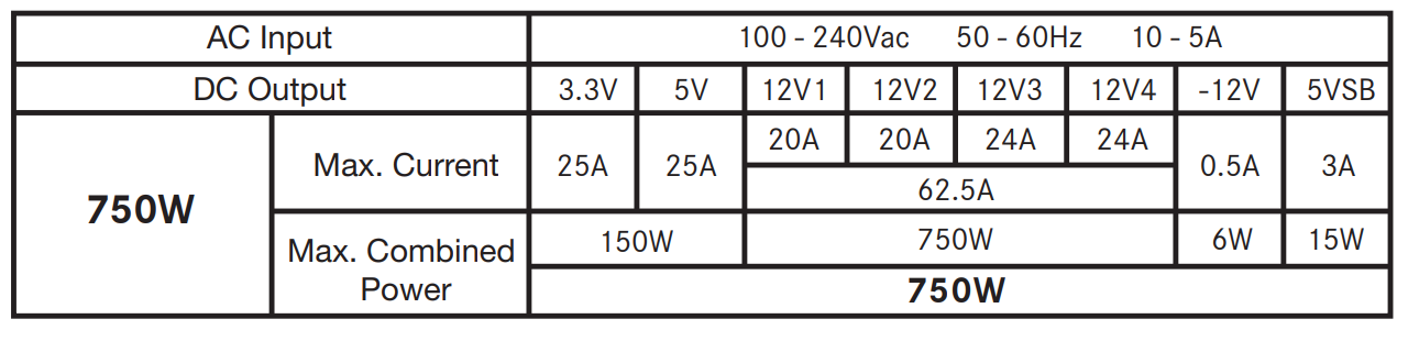

Wie denn, wenn eine Rail beim beQuiet Straight Power 11 750 Watt maximal 240 Watt hat? Höchstens bei PCIe 2 kann mehr kommen, weil der an ZWEI Rails angeschlossen ist. Insgesamt wird aber nirgends (egal wie du es steckst), mehr rauskommen, als die zwei Rails vom Netzteil zusammen liefern - Bei PCIe 2 ist die Leistung nicht "halbiert", weil die zwei Rails sich den Anschluss "teilen". Das Netzteil hat da schon dynamischen Spielraum um dort mehr als 150 Watt rauszuhauen...

Wie sieht denn das Kabel genau aus? Wenn es original von Be Quiet ist, dann ist es doch bestimmt ein Doppelkabel und kein Y- Kabel!
Sieht dein sich aufteilendes Kabel so aus:
Wenn ja, dann ist das ein Doppelkabel und so zu behandeln/ verstehen wie zwei Einzelkabel.
Dieses Doppelkabel kannst du dann z.B. in den Port PCIe 1 stecken, deren beide Kabel nutzen und ein Einzelkabel an PCIe 3 verwenden oder das ganze umgekehrt.
Eine weitere Möglichkeit wäre, das Doppelkabel in den Port PCIe 2 zu stecken um dabei unter Verwendung beider Kabel zwei getrennte Stromrails des Netzteils abzugreifen und mit einem Einzelkabel in PCIe 3 oder PCIe 1 eingesteckt eine der beiden Rails ein zweites mal abzugreifen.
Egal also welche korrekte Verkabelung du wählst, du nutzt mit drei Kabeln immer eine der Stromrails doppelt und die jeweils andere einzeln!
Übersicht mit Belegung der Rails:
