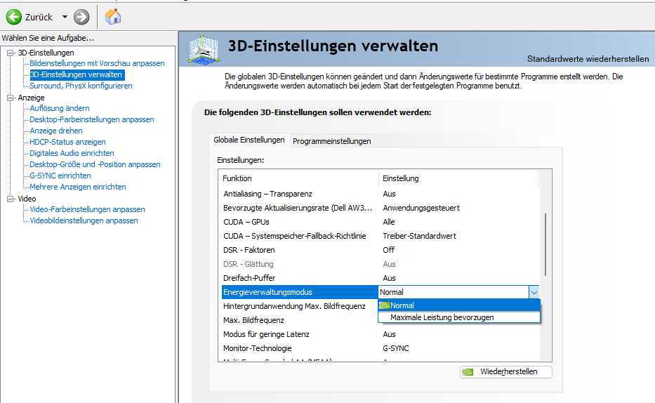

Schau mal nach, ob in den 3D-Einstellungen auf Normal steht und nicht auf maximale Leistung bevorzugt. Denn nur mit der Einstellung auf Normal, geht die Grafikkarte in den Energiesparmodus.
steht auf normal
