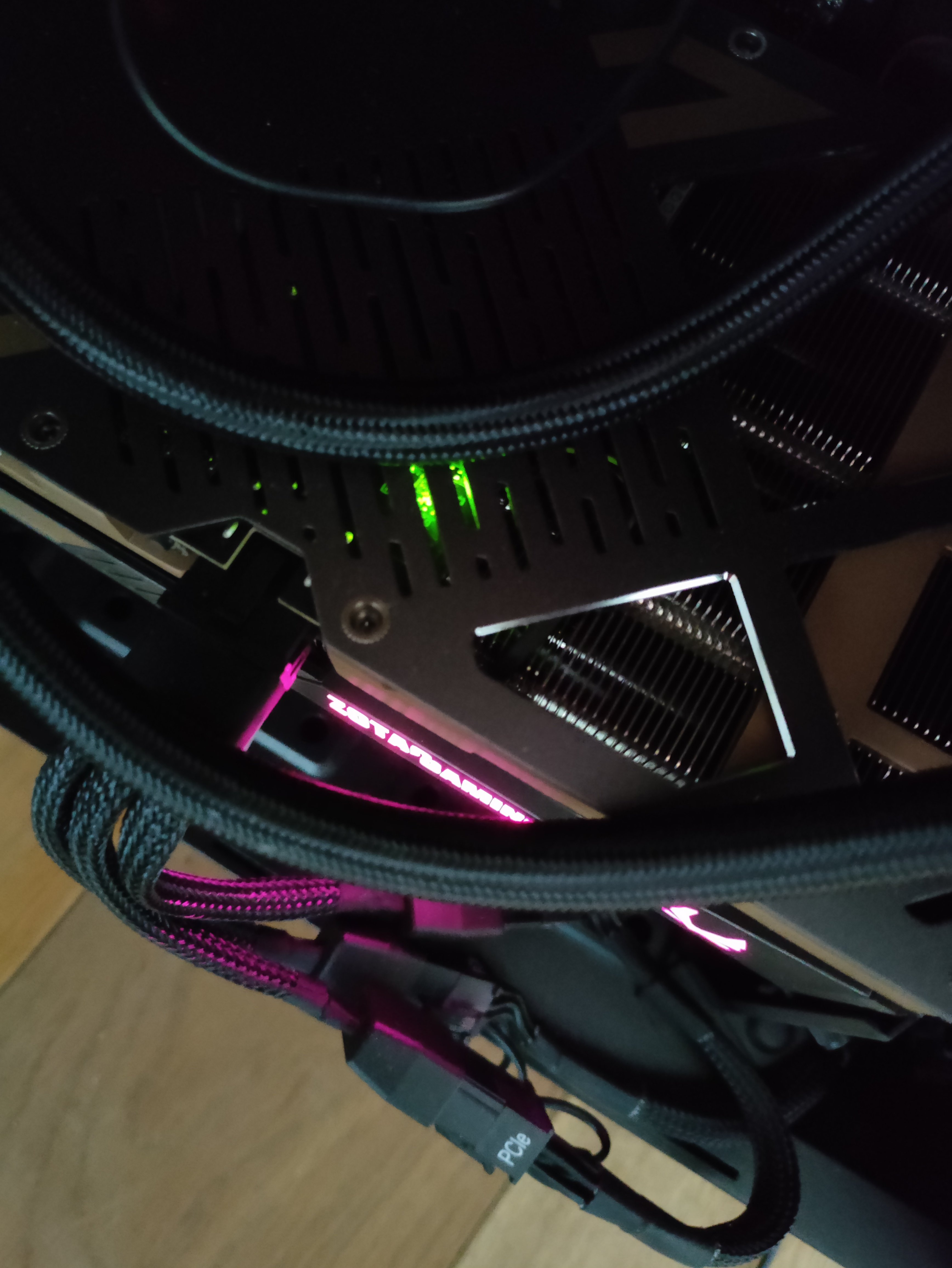

interessanter test. allerdings hat die ZOTAC doch auch die überwachungs LED leider geht pcgh da gar nicht drauf ein, die müsste doch auch dann rot leuchten?
