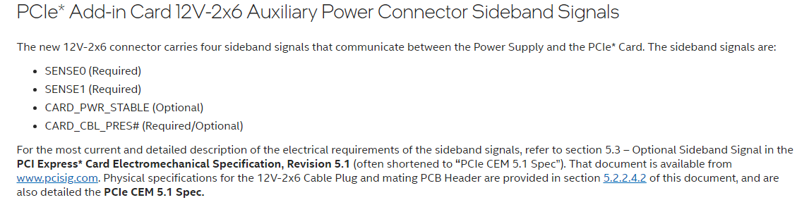

Aus elektrischer Sicht darf man sich fragen, wozu man Sense Leitungen eingeführt hat, wenn sie bei einem solchen Kabel dann einfach am Stecker überbrückt werden. Das macht so ein Kabel nicht besser als irgendwelche Adapter, die ebenfalls eine wichtige Funktion dieser Zusatzleitungen einfach aushebeln.
https://edc.intel.com/content/www/u...6-auxiliary-power-connector-sideband-signals/
Überprüft eine Karte nicht penibel die einzelnen Leitungen, kannst du bei dem Bequiet Kabel netzteilseitig auch nur einen Stecker anschließen, was dann mit dem Kabel passiert kannst du dir denken.
