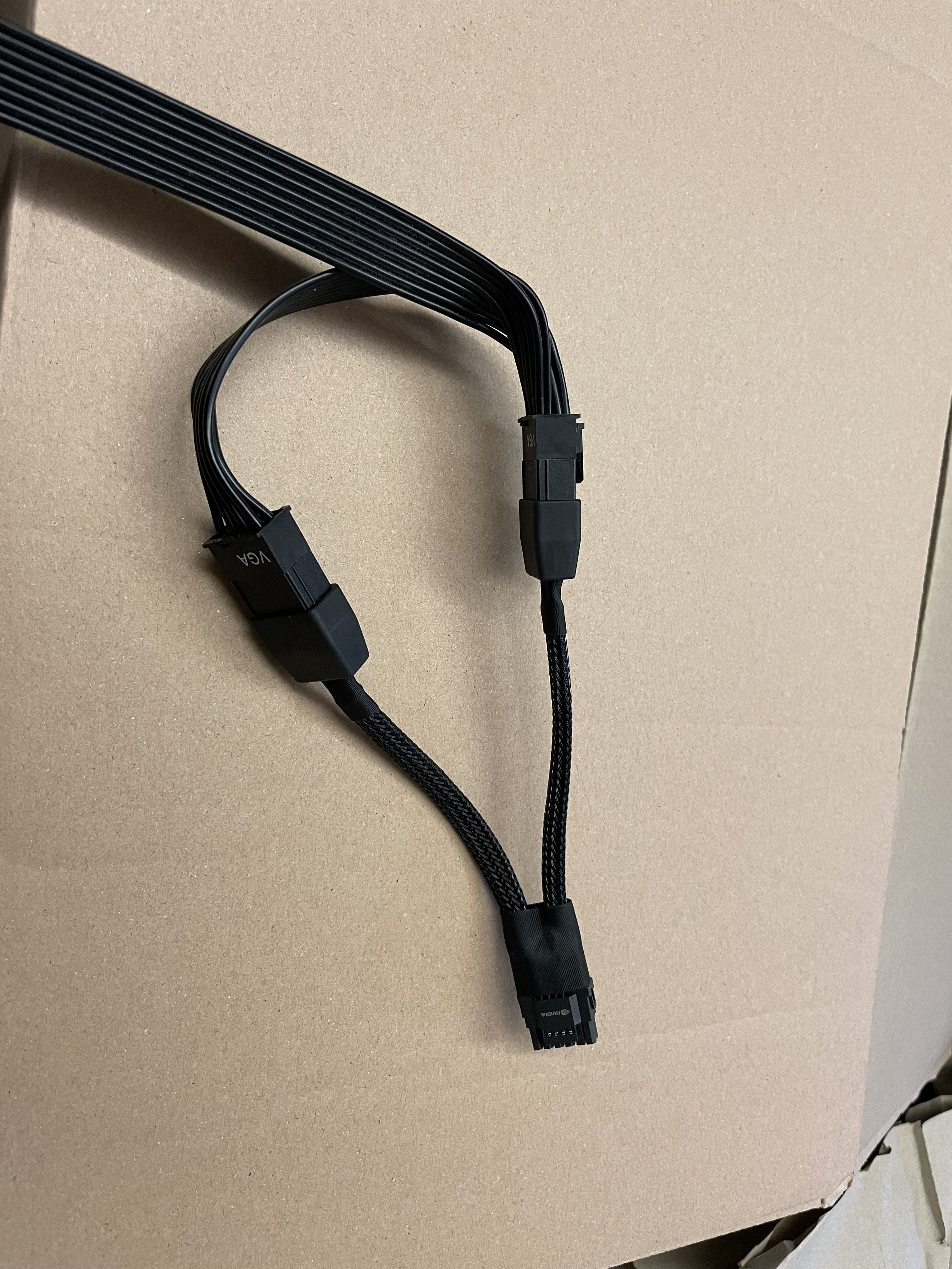

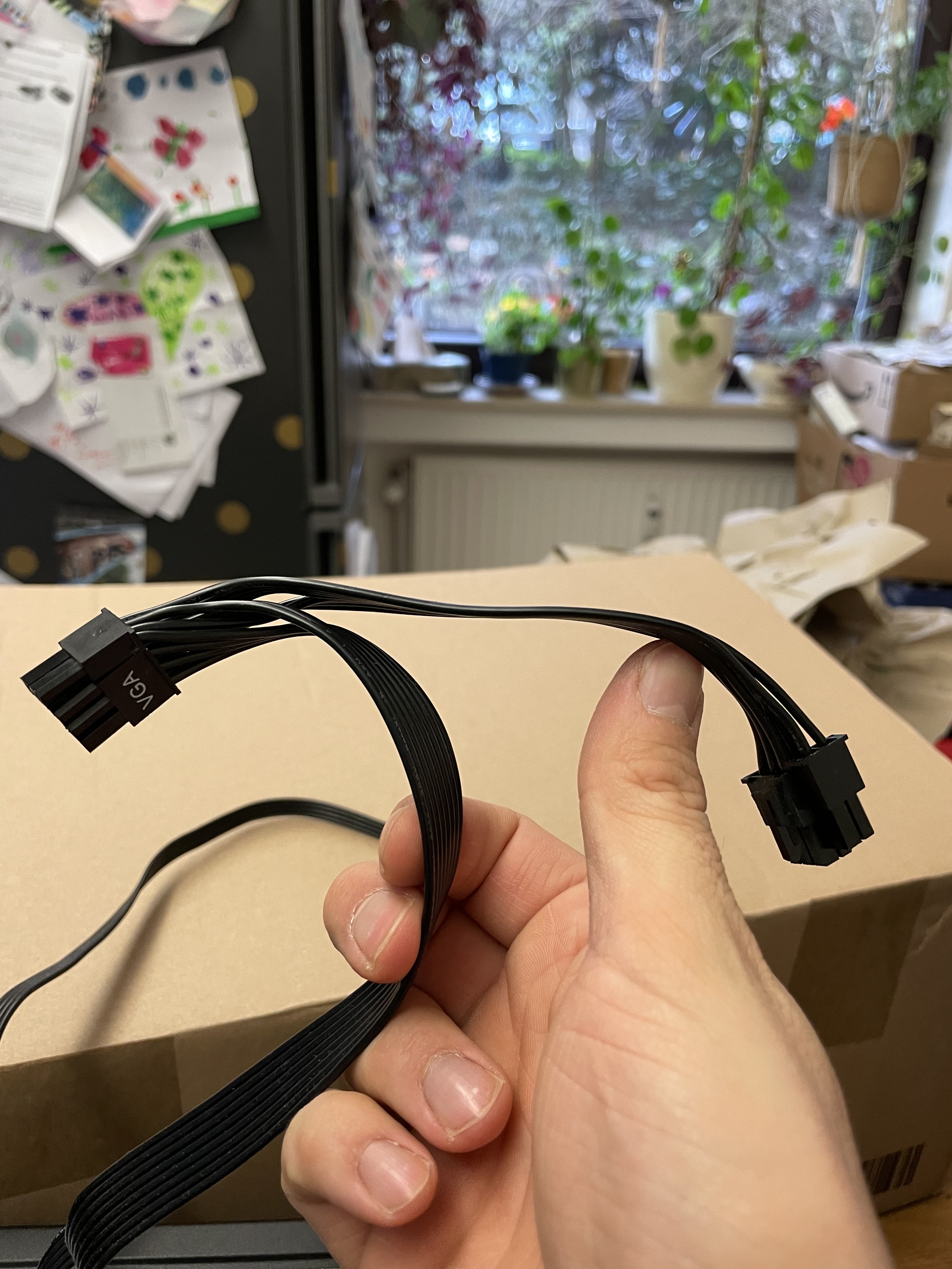

Hallo zusammen, ich möchte in mein System eine RTX 5070 einbauen und das obige Netzteil ist verbaut. Laut dem Test hier auf CB sollten 550 W dafür auch ausreichen, sofern man eine sparsame CPU benutzt.
Allerdings hat dieses Netzteil nur einen acht poligen Stecker, der sich dann in 2 aufteilt. Der Adapter, der der Grafikkarte beiliegt kann zwar diese beiden 8Poligen zu dem für die Grafikkarte benötigten 16Poligen Stecker machen, aber ist das nicht gegen den Sinn des Erfinders? Oder spielt die Lastverteilung hier keine Rolle und es geht nur darum, dass der Stecker irgendwie passt?

Ideal ist anders. Ausprobieren hilft. In zweiter Konsequenz hilft Undervolting.
Danach nur noch Neukauf eines Netzteils.

Schau einfach aufs Netzteil wieviel Ampere die 12V Schiene macht

Ausprobieren, sollte problemlos laufen, bei Problemen neues Netzteil

Ideal ist anders, sollte aber nicht das Problem sein. Bei größeren Netzteilen mit größeren Karten hat man mit dem Adapter häufig auch das Problem, dass man ein Y-Stecker nehmen muss.

Bei bis um die 250W sehe ich da kein Problem. Undervolten kann man noch zusätzlich.

Hast ja noch ein paar Watt Toleranz über den 550 Watt. Am besten später mal ausgiebig testen.

@Zwirbelkatz Ausprobieren ist natürlich kein Problem, ich hatte nur Schiss, dass ich mir dadurch vielleicht den Stecker verschmore. Aber wenn das Schlimmste, was mir passieren kann, ist, dass das System einfach nicht startet oder abstürzt, ist natürlich kein Problem.

Probieren ist eigentlich kein Problem, ABER, ich würde die Temperaturen der Stecker/Kabel anfangs prüfen.
Ich vertraue den neuen Stecker überhaupt nicht mehr, und das hat erst Mal nix mit der Leistung des Netzteils zu tun.
Ich bin heilfroh und würde sie nicht missen wollen - meine kleine Wärmebildkamera für's Smartphone!!!
Inzwischen nehme ich die für alles mögliche her, z.B. Mainboard-Spannungswandler, SSM's, Platinen und und...
