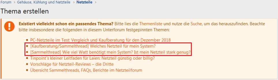

600W sind unnötig viel und das System Power B9 finde ich bei ner 2070 absolut nicht angemessen, da sollte es schon ein Pure Power 11 oder besser sein.
warum ausgerechnet dieser RAM? CL18-21-21 ist bei 3200 schon richtig mies.
Weder das Gehäuse, noch das Netzteil werden Probleme bereiten.
Der Rest der Zusammenstellung ist deutlich problematischer.
