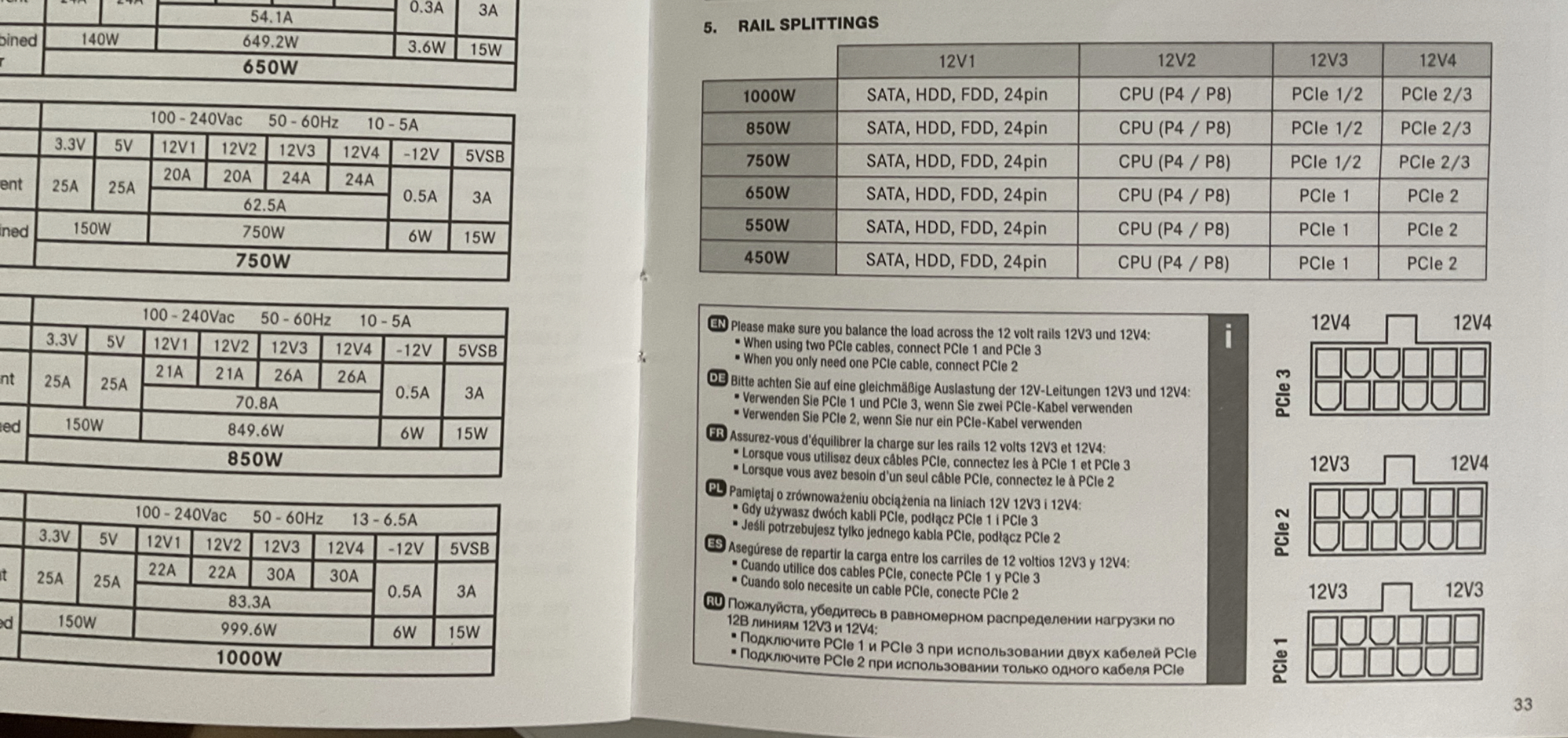

Die Vorgabe im Handbuch ist ja recht deutlich, wie hast du denn die Karte angeschlossen?
Ich glaube ich hatte sowohl
  • ein Y-Kabel von Rail 1 (PCIe 1) an GPU 1 + 3 und ein Einzelkabel von Rail 2 (PCIe 3) an GPU 2
  • drei Einzelkabel jeweils von PCIe 1-3 an GPU 1-3
getestet.
Beides läuft stabil und es tritt auch kein Problem im eigentlichen Sinne auf, die Karte schaltet nicht ab oder ähnliches. Es blinken nur gelegentlich die drei roten LEDs, bewusst reproduzieren lässt es sich aber nicht.
