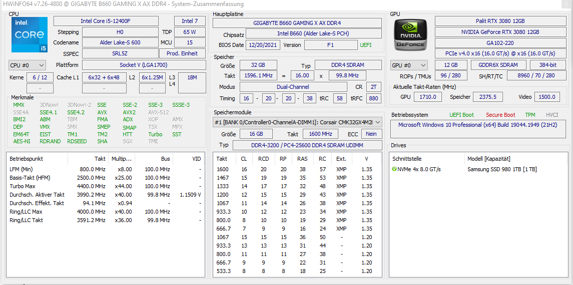

Hier noch eine Übersicht:
Ich weiß allerdings nicht auf welcher Version das Mainboard läuft - evtl. ein Update durchführen?

Ich hätte ja jetzt gesagt die Grafikkarte steckt nicht richtig im Slot, andererseits werden dir aber bei HWInfo die vollen 16 PCIe Lanes angezeigt, was das nicht gerade bestätigt.
