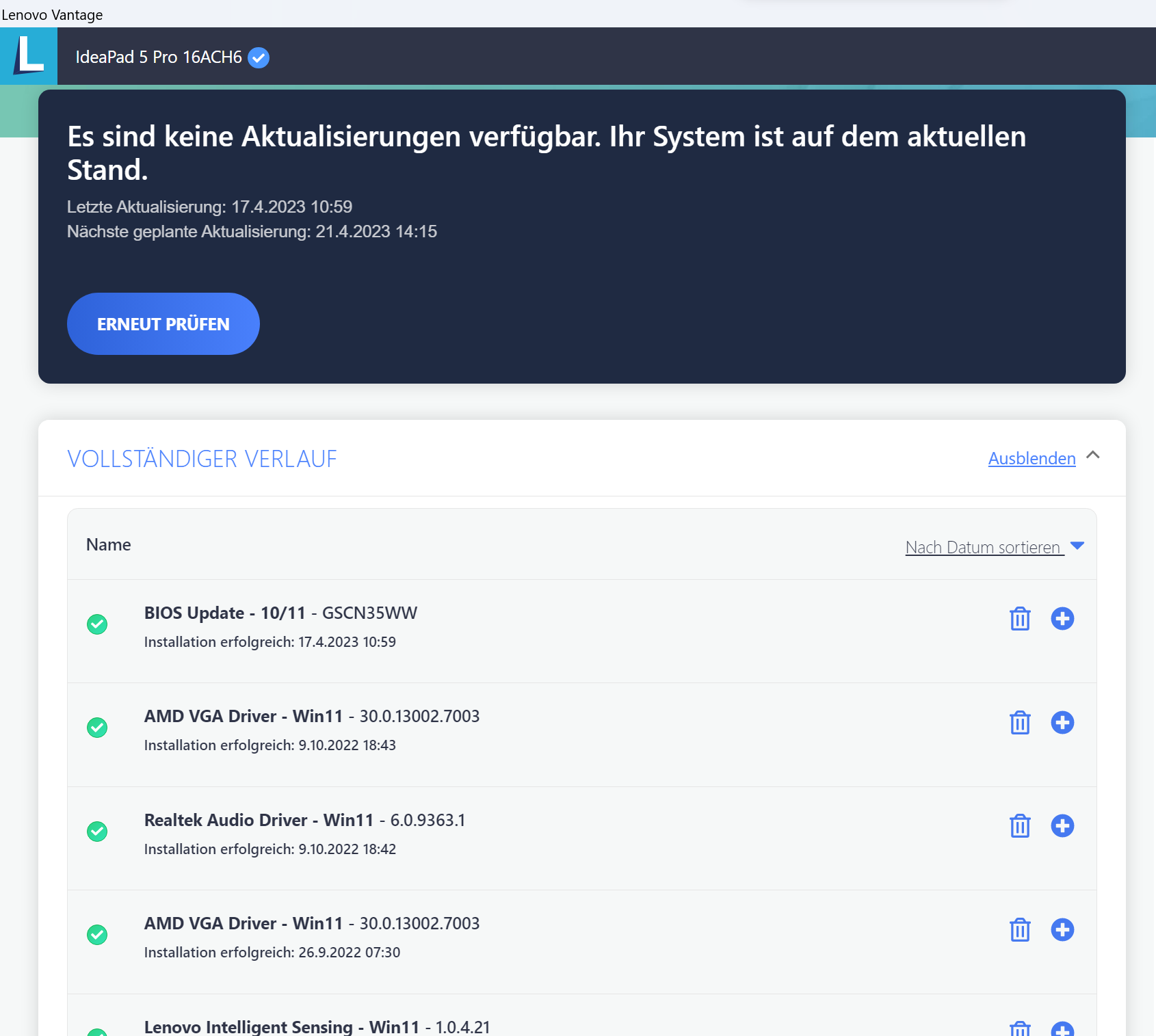

Hallo, danke für die Antworten.
Hab jetzt mal Lenovo Vantage durchgesucht und alles aktualisiert was geht, aber geholfen hat es nicht.

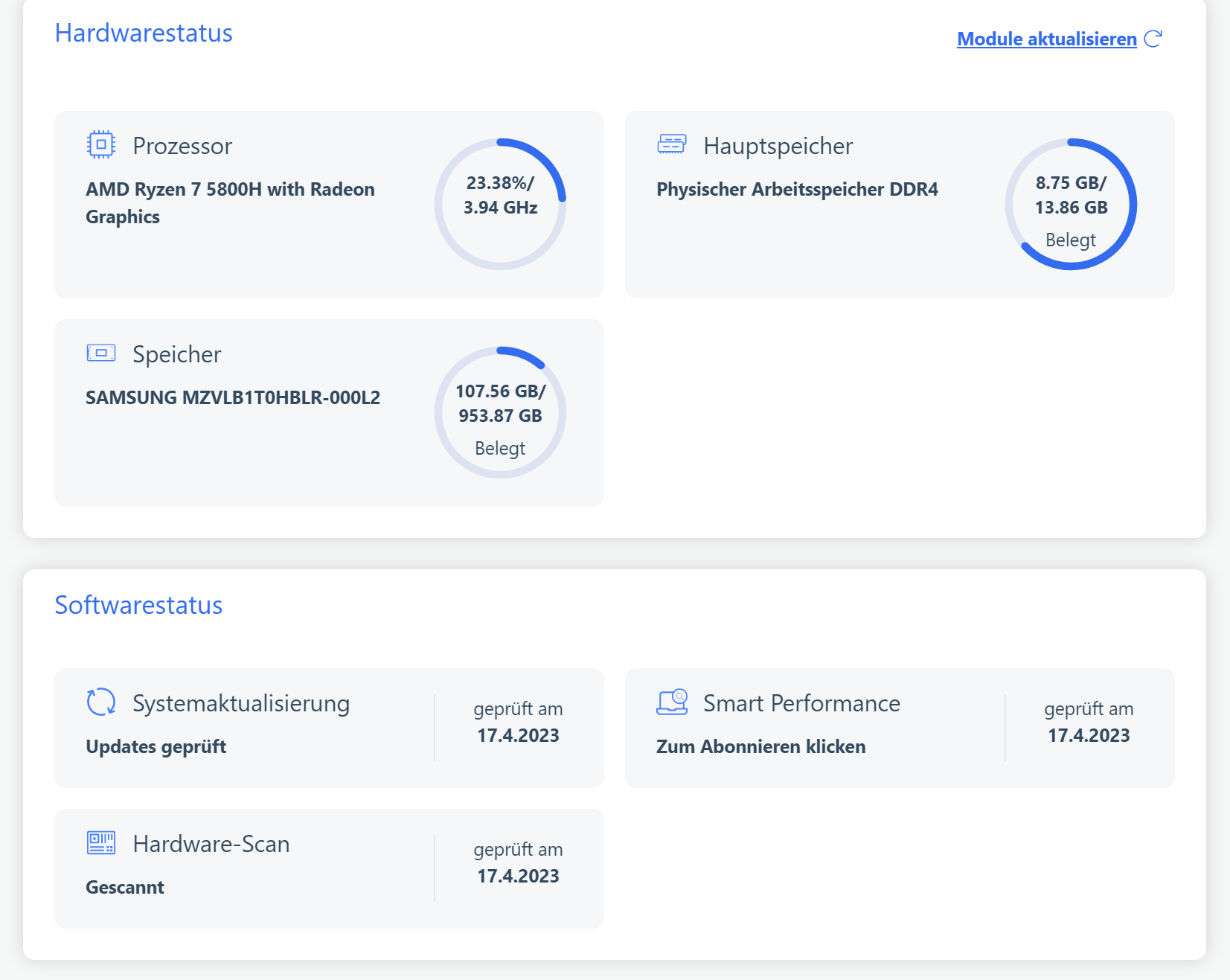

Wo kann man die Grafikkarte einsehen in Vantage?
Anbei ein paar Screenshots vielleicht hilft das euch ja weiter, danke :)

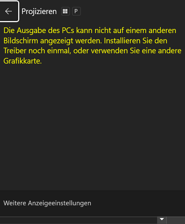

@Makso hab alles gemacht wie du gesagt hast, wenn beide Grakas aktiviert sind geht der Monitor, da es ja dann über die Onboard automatisch läuft, da ist aber das Bild nicht gut und es zittert. Lass ich nur die Nvidia alleine laufen hab ich nur Bild auf dem Laptop und wenn ich dann F7 drücke kommt diese Meldung:

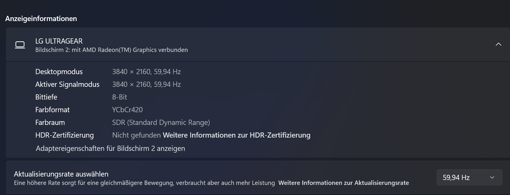

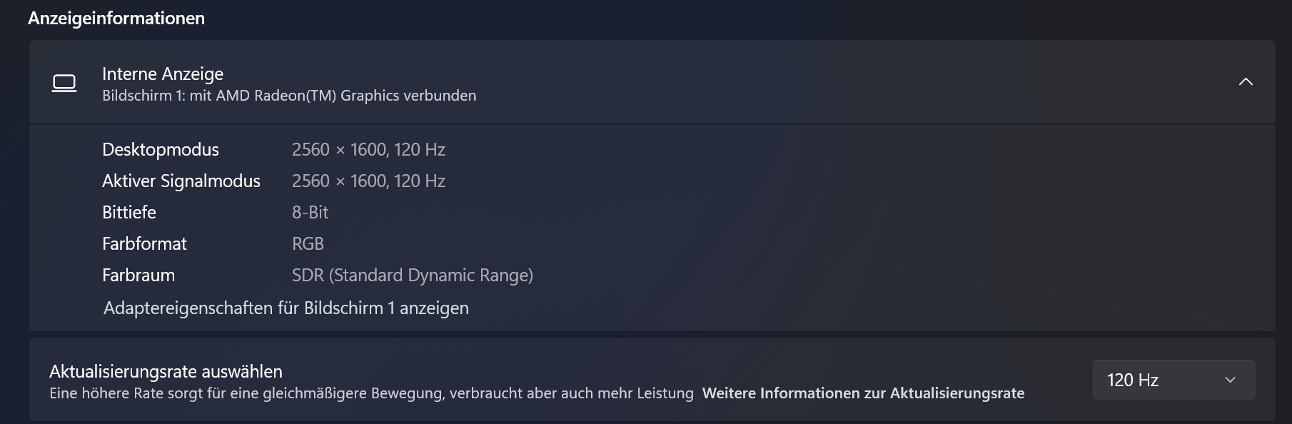

So sieht es aus, wenn die onboard aktiviert ist:

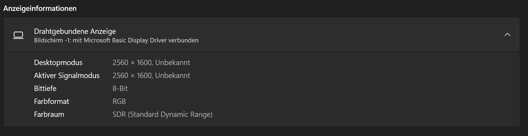

Und wenn ich nur die Nvidia aktiviere so:

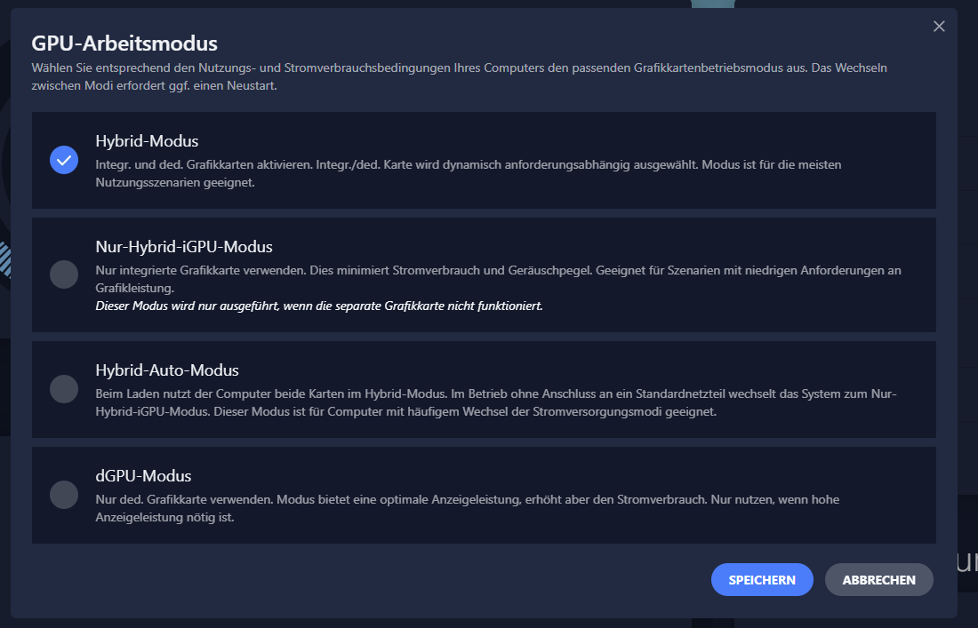

hier steht weit unten
https://laptopmedia.com/de/review/lenovo-ideapad-5-pro-16-amd/
Es ist gut zu sehen, dass Lenovo, obwohl das Notebook ziemlich dünn ist, nicht auf E/A verzichtet hat, denn es gibt zwei USB-Typ-A-Anschlüsse, einen SD-Kartenleser, einen USB-Typ-C 3.2 (Gen. 2) Anschluss und einen HDMI 1.4b-Anschluss. Letzterer ist etwas unglücklich, da er bedeutet, dass Sie auf 4K bei nur 30 Hz beschränkt sind, es sei denn, Sie entscheiden sich für einen USB-Typ-C-Anschluss.
Der Nvidia Treiber ist dieser hier : 31.0.15.3161
Ne diesen GPU Arbeitsmodus habe ich nicht, allgemein kann ich die Graka nirgends in dem Lenovo Advantage finden.

Da hilft, sofern du den Monitor über HDMI angeschlossen hat, nur die Auflösung oder die "Hertz" auf 30 einzustellen.
Ja ich habe doch den aktuellsten Treiber dort runtergeladen.
Ich kann die Auflösung bzw. Hertz ja gar nicht verändern, da der Monitor gar nicht erkannt wird, wenn nur die Nvidia Karte aktiviert ist.
Wen ich das richtig sehe, wird dir der Bildschirm in den System > Bildschirm > erweiterte Anzeige angezeigt (dein Beitrag #8
Hier kannst du auf 30Hz oder auf der Seite davor (Bildschirm) die die Auflösung verändern
