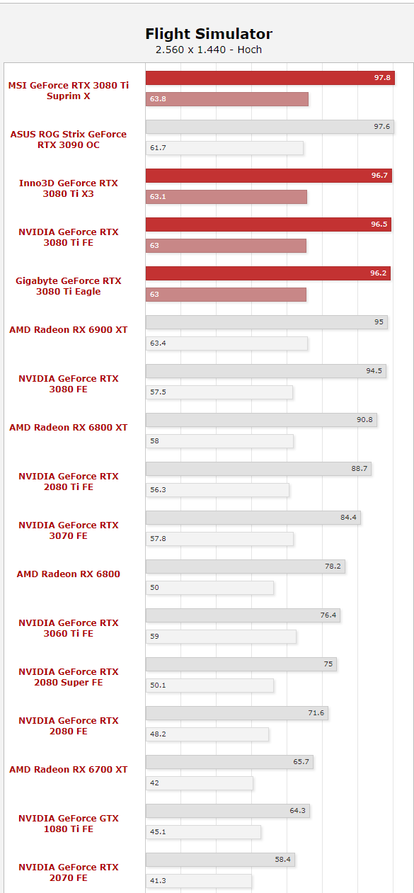

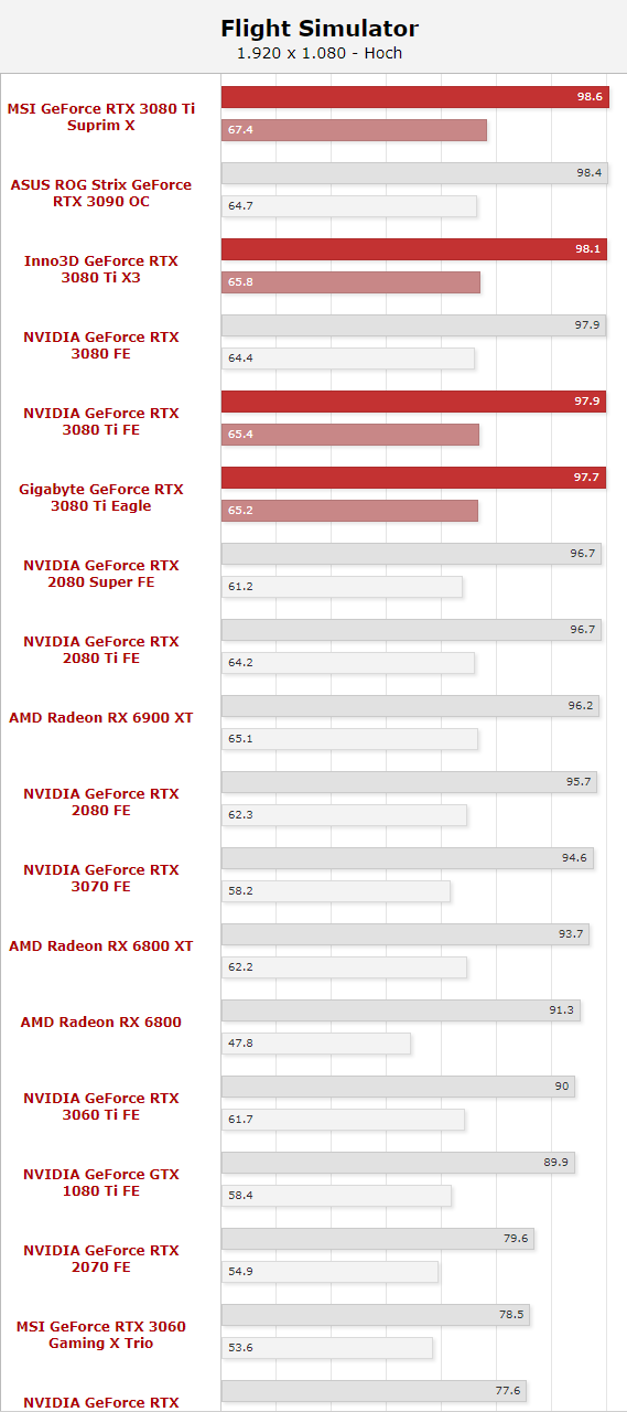

Der MSFS ist immer noch stark CPU limitiert auch wenn es sich deutlich gebessert hat seit Release.Die Sim ist nicht fertig und steht stets im Wandel.Life Traffic haut halt schon gut rein.Ich würde eher einen 12700k in Betracht ziehen wenn neu gekauft wird.Wenn der 5800x schon da ist lohnt sich ein Wechsel m.E. nicht.
Das ist jetzt vom Juni21;seitdem gab es wieder Updates,aber Tendenz ist gleich.Ob jetzt 90FPS oder 40FPS (anschaulich die Zahlen gewählt) in so einer SIM sein müssen muss jeder für sich entscheiden.Die 3080 wird aber in anderen Games natürlich flotter sein.Wo die SIM neu rauskam sah es noch nicht so aus.
