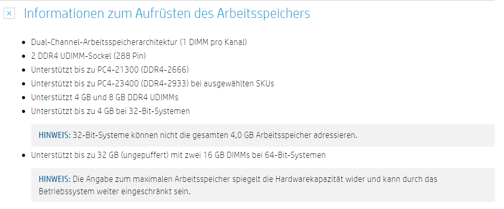

Steht doch auf der Seite ganz genau:
Informationen zum Aufrüsten des Arbeitsspeichers​
  • Dual-Channel-Arbeitsspeicherarchitektur (1 DIMM pro Kanal)
  • 2 DDR4 UDIMM-Sockel (288 Pin)
  • Unterstützt bis zu PC4-21300 (DDR4-2666)
  • Unterstützt bis zu PC4-23400 (DDR4-2933) bei ausgewählten SKUs
  • Unterstützt 4 GB und 8 GB DDR4 UDIMMs
  • Unterstützt bis zu 4 GB bei 32-Bit-Systemen

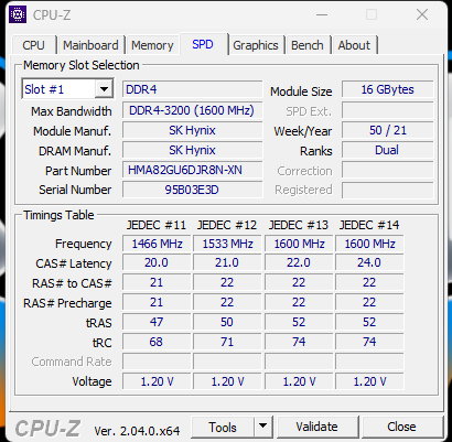

ich würde schwer davon ausgehen dass der ab werk verbaute RAM 3200 CL22 ist, kannst z.b. mit CPU-Z ("SPD") überprüfen. der zusätzliche sollte dem entsprechen.

lustigerweise steht da auch:
Arbeitsspeicher 16 GB DDR4-3200 MHz RAM (1 x 16 GB)
Reaktionen: H3llF15H, derin und HisN
Fragt sich halt ob das Handbuch gesetzt wurde als es noch keine 16GB-Module gab, oder wie das sonst zustande kommt, das nur 8GB-Module drinne stehen^^
Ist jetzt die unterstützte Gesamtmenge 16GB, weil es nur 8GB Riegel gab, oder ist die Gesamtmenge maximal 16GB egal ob 1x16GB oder 2x8GB und man würde auch mit 2x16GB nicht auf 32GB Gesamtmenge kommen, weil es das System nicht kann.

danke für die ganzen Antworten. mit meinem Fenix kratze ich in den Einstellungen hoch, auf third party airpods mit 20 fps rum.. mit anderen flugzeugen und anderen flughäfen sieht es natürlich anders aus..
Das hat mir cpu-z übrigens ausgespuckt

Schodagaming schrieb:
Aber funken 32gb denn oder nur 16? Vielen Dank für eure Antworten
Wird Dir von hier aus niemand garantieren können. Also ausprobieren.
In deinem Link zum PC steht unter Motherboard Specifications -> Aufrüstung Arbeitsspeicher -> unterstützt bis zu 32GB (2x 16GB).
