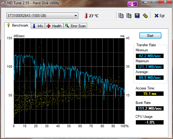

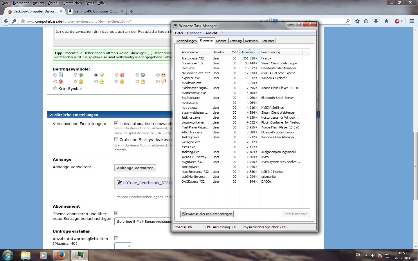

Alle Spiele fangen nach ca. 1-3 min Spielzeit an zu ruckeln. Wenn ich dann das SPiel über den Taskmanager abschieße Ruckelt auch der ganze PC kurze Zeit nach. Erst wenn wieder ein paar Minuten verstrichen sind kann ich auch wieder normal im internet surfen bzw. mich normal in windows bewegen. Erst ein Neustart behebt die Problematik.

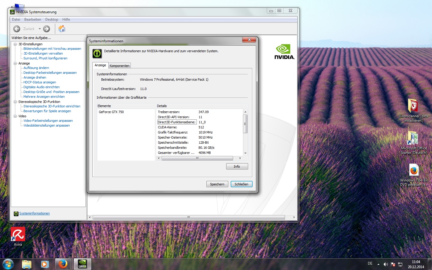

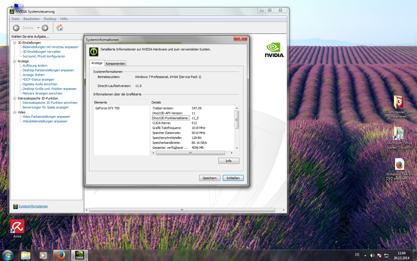

Grafiktreiber habe ich neu installiert bzw. derzeit ein Beta Treiber welches das Problem auch nicht beheben konnte. Mir war jedeglich aufgefallen das ein Grafikkarten Treiber von intel installiert war, welchen ich dann deinstalliert habe. Dachte das könnte das Problem beheben aber Fehlanzeige.....

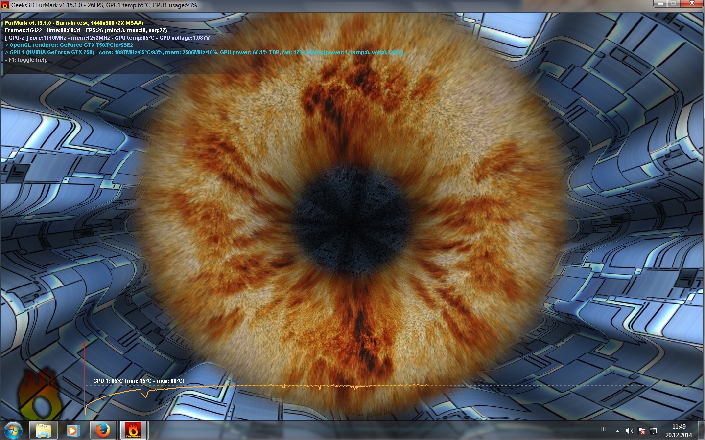

Jetzt habe ich Furmark laufen lassen und mit geloggt. Dies habe ich mal hoch geladen. Obwohl der GPU wieder kalt ist ruckelt es immer noch ein bissl .....

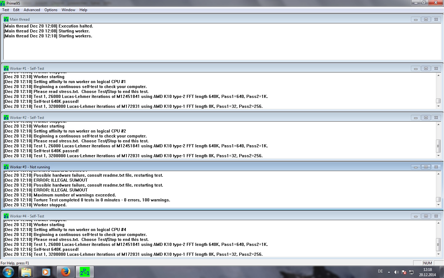

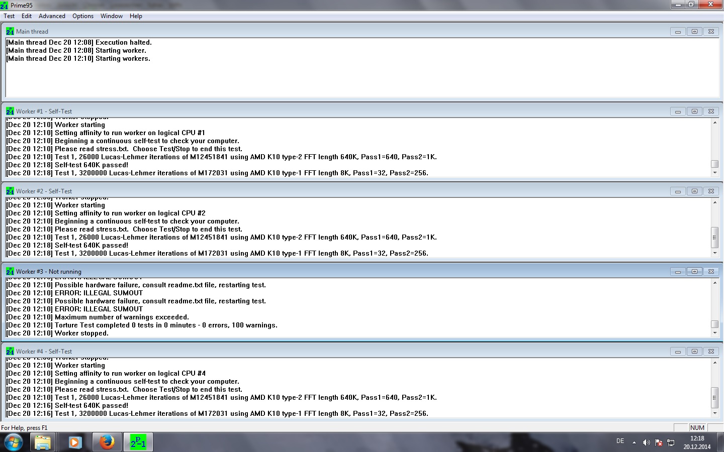

Beim Prime95 test kam nach ein paar min ein error fehler. Screenshot habe ich beigefügt. Guckt euch mal worker3 an.

und die CPU Temperaturen gleich mal vergessen ... das hilft nix wenn nur Prime läuft.
Fehler wurde gefunden. Der Ram Speicher hat rum gespackt ! Timeings waren vom Lieferanten falsch eingestellt. Zusätzlich habe ich ein BIOS update durchgeführt und seit dem rennt die kiste ohne zu murren !
