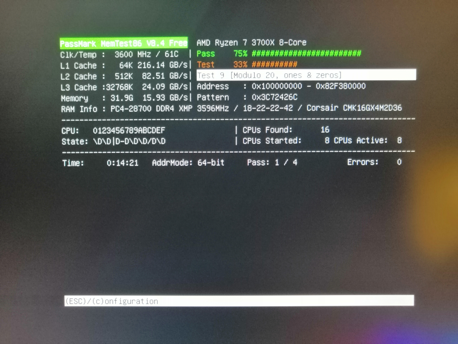

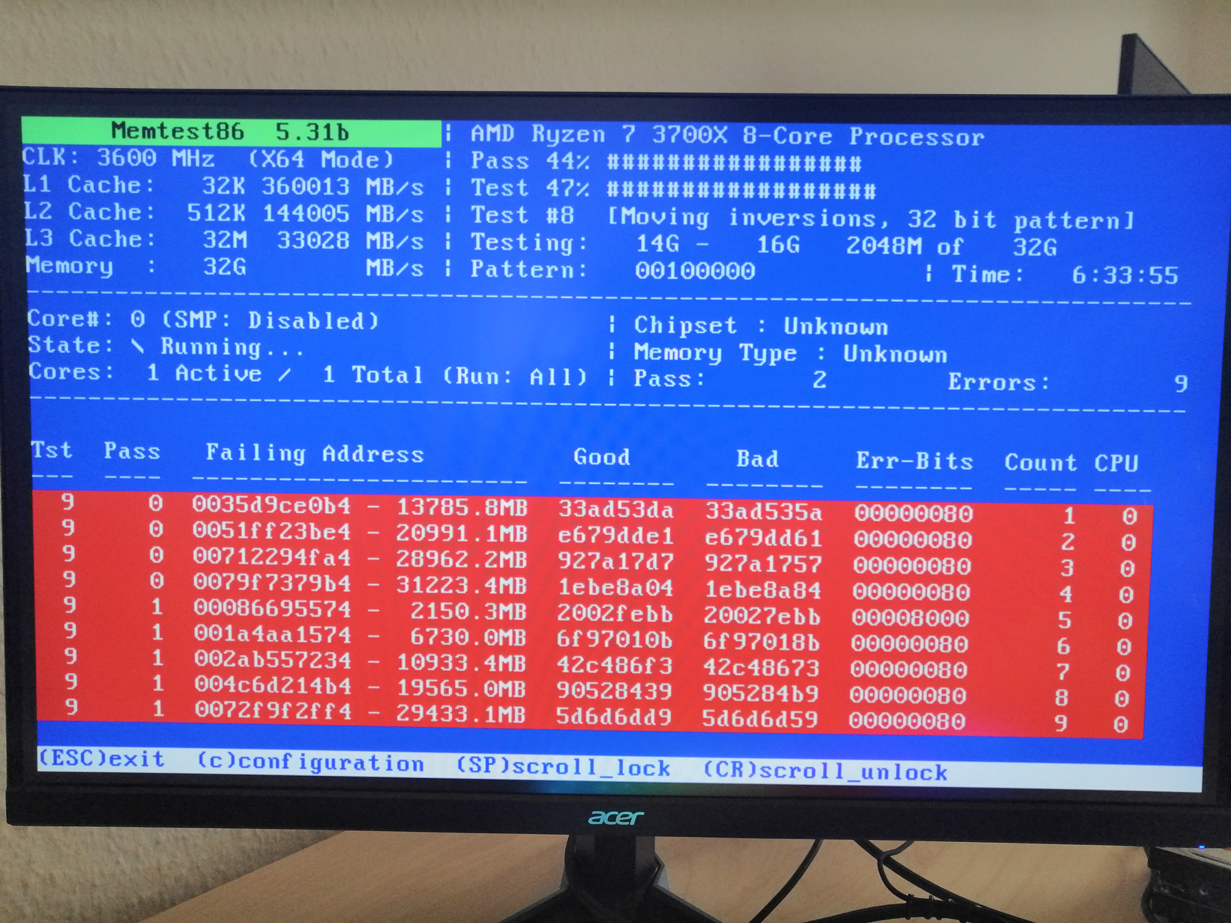

Anbei ein Bild vom MemTest. Beim ersten Durchlauf wusste ich nicht, dass man auch mehrere Kerne auswählen kann, dass es dann schneller durchläuft. Je nach Konstellation der Riegel kommen dort auch viel mehr Errors.
Dein Bild zeigt einen defekten Arbeitsspeicher.
Außerdem wird der Arbeitsspeicher nicht richtig erkannt.
Da steht nicht um welchen Arbeitsspeicher es sich handelt.

Wenn ich die Riegel einzeln teste, dann steht dort genau das selbe. Es wird kein Riegel so richtig erkannt.

Ich hatte die letzte Version von der MemTest Seite geladen. Im Bild oben, kann man die Version sehen.
Ja und dort steht auch, dass es eine Beta ist und die letzte Final ist aus 2013, daher erkennt sie auch den Speichertyp des TE nicht. Daher soll er die Passmark-Version nehmen, denn die ist viel moderner, unterstützt UEFI-Boot usw.
Teste den Speicher nochmal bevor du anderen kaufst, denn dieses Fehlerbild ist für RAM untypisch. Bei fehlerhaftem Speicher hat man eher Bluescreens, Appcrashes, aber keine Verlangsamung.

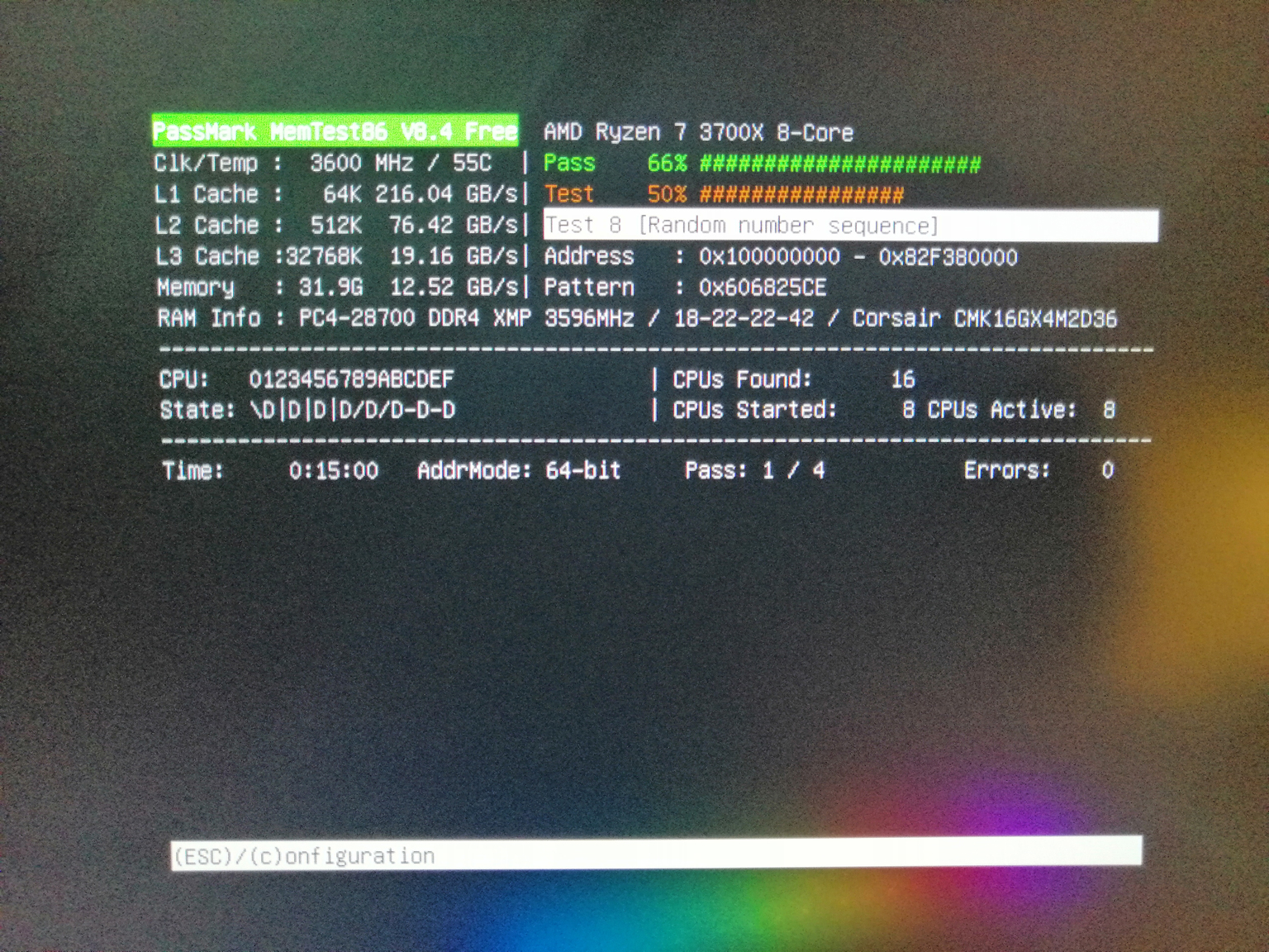

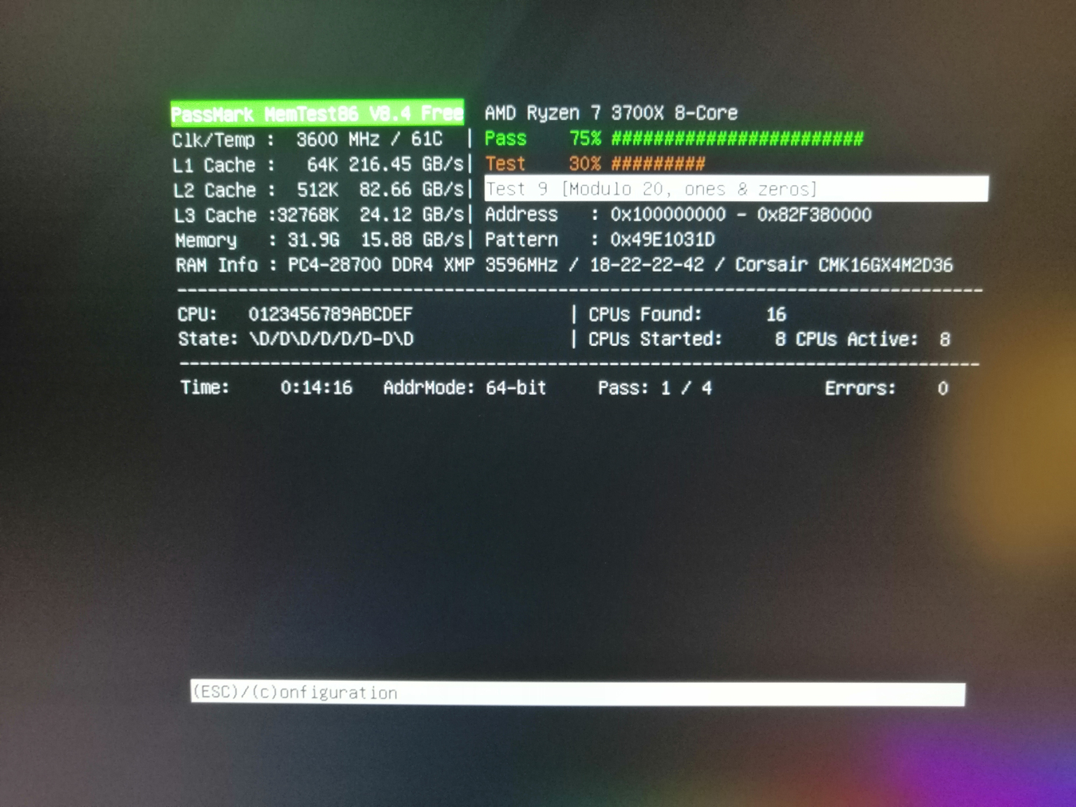

Das sind jetzt die Werte, wenn ich den anderen MemTest benutze. Ich habe jeweils 15min durchlaufen lassen.
Bios und RAM sind auf Standard
Bios ist auf Standard und RAM auf XPM 1
Bios ist auf Standard und RAM auf Memory Try It! 3600

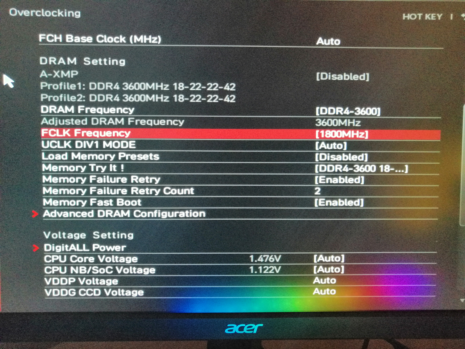

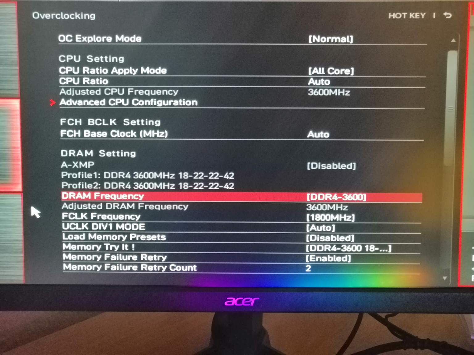

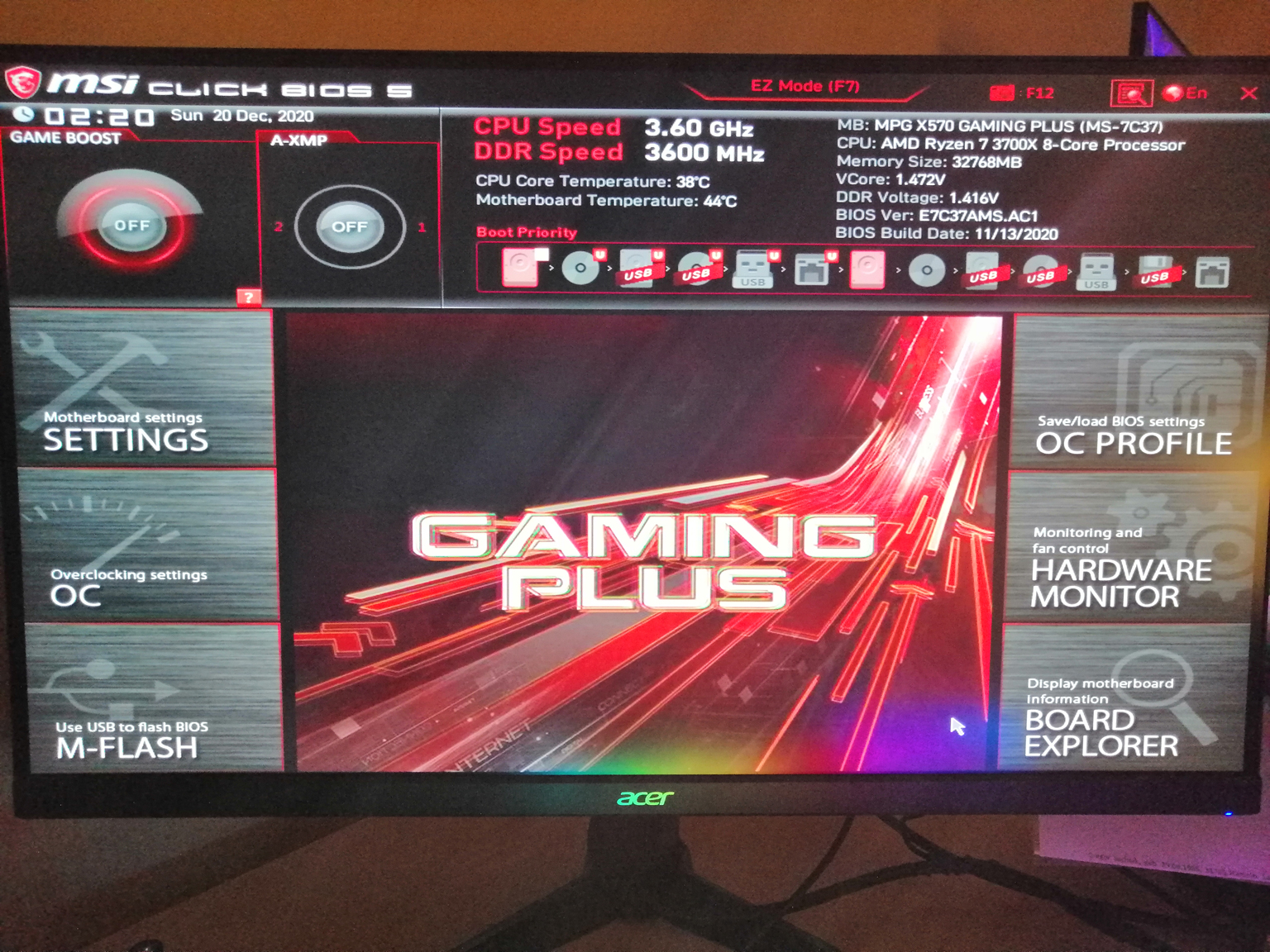

Hier die Bilder vom Bios.
Auf dem Desktop merke ich keine Veränderung. Ich habe jetzt Bios Standard und Memory Try It! 3600. Immer noch die Ruckler und das lange Laden.

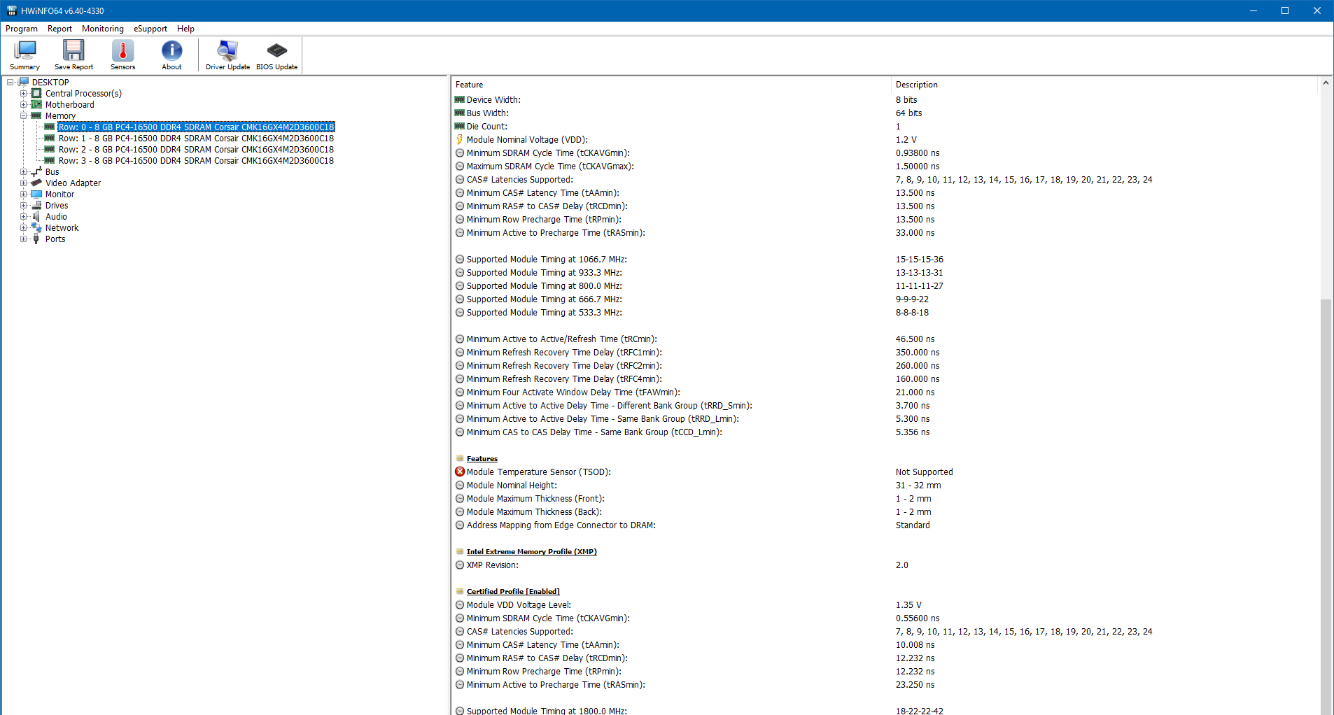

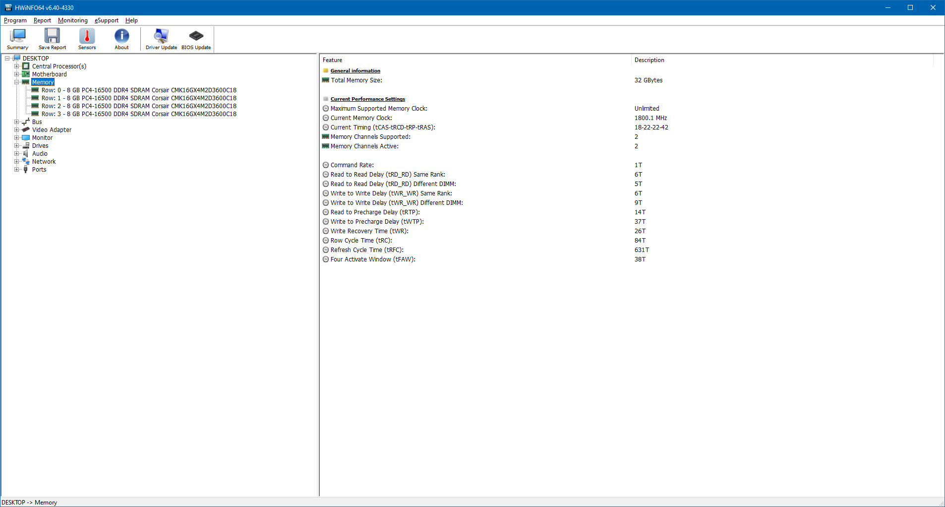

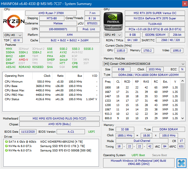

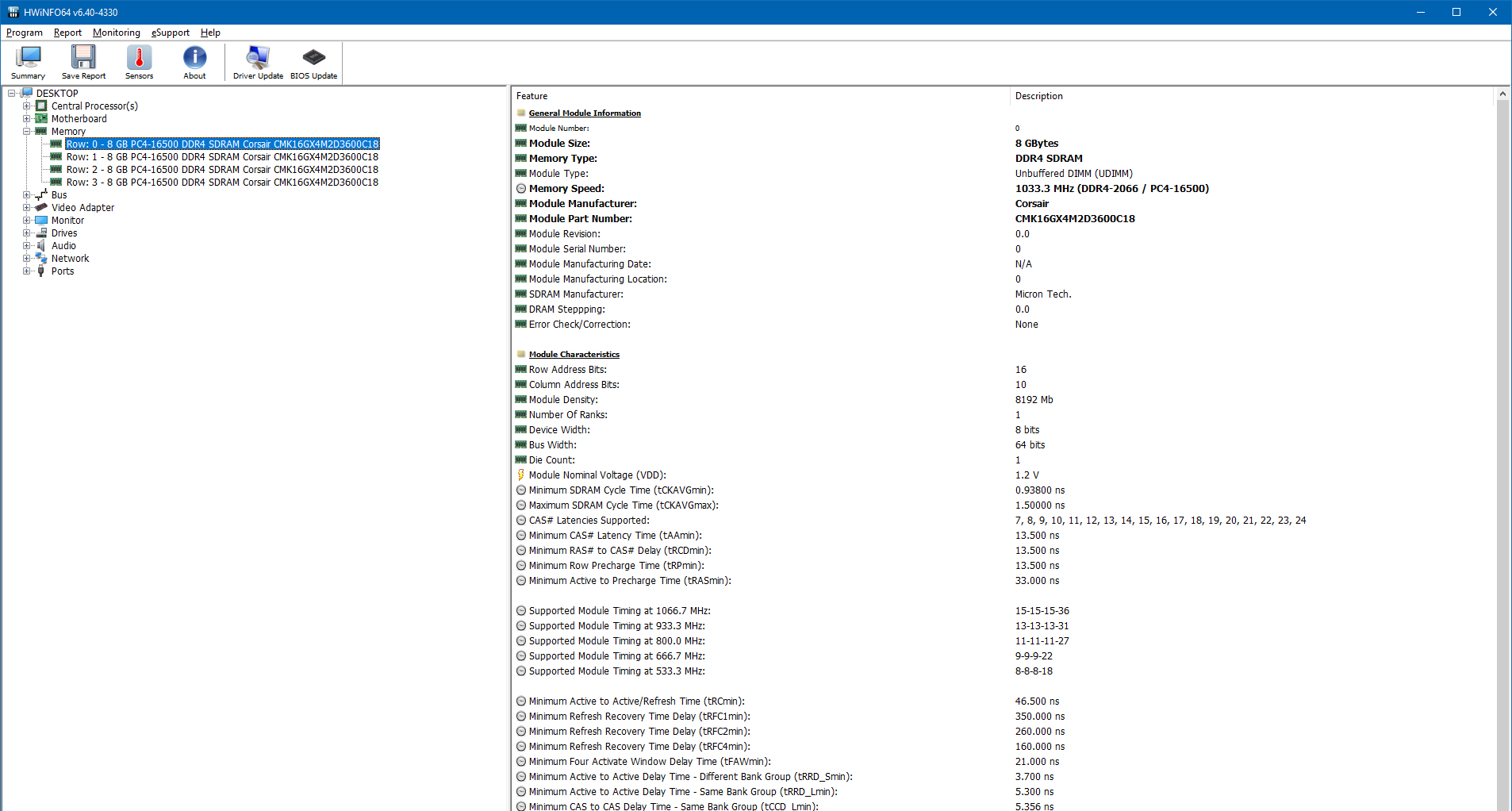

HWInfo installiere ich mal.

Normalerweise lässt man die 4 passes von Memtest durchlaufen, danach stoppt er auch automatisch und wenn er bei 4 Durchläufen keine Fehler findet, kann man davon ausgehen, dass der RAM korrekt arbeitet, wonach es nach dem ersten Durchlauf ja aussieht. Ich würde bei diesem Fehlerbild auch eher auf Windows oder Treibergeschichten tippen. D.h. mal den Gerätemanager öffnen und nachsehen ob dort irgendwelche gelben Frage oder Ausrufezeichen oder unbekannte Geräte aufgeführt sind. Wenn nicht, dann trotzdem mal manuell den Chipsatztreiber installieren, testen. Wenns immer noch nicht geht, auf der Webseite des Mainboardherstellers nachsehen, welche Treiber es dort zum Download gibt und diese nach und nach installieren. Auch wenn du geschrieben hast, dass du schon die neuesten Treiber installiert hast, aber viele empfehlen ja heute, dass man dir nur über Windows Update installieren lassen soll, daher das wirklich alles manuell machen.
Edit:
Habe gerade gesehen, dass du den Memtest nur 15 min. laufen lassen hast. Da ist noch kein Durchlauf beendet, da einer aus verschiedenen Tests besteht und viele Fehler nur bei bestimmten Tests auftreten. Also Memtest wirklich die 4 Durchläufe komplett beenden lassen, das dauert auch ein paar Stunden, aber nur so hat der Test eine Aussagekraft.
