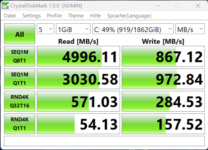

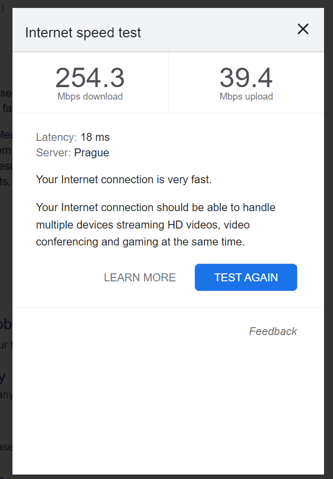

eldübel schrieb:
Telekom 250 Down | 50 Up
Diese Werte liegen auch tatsächlich an?
Wie ist der PC mit dem Router verbunden?
Liegen nahezu an

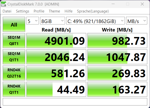

Zu Testzwecken mal den RAM-TAKT auf 3200 MHz einstellen.

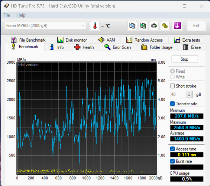

Die Schreibrate ist bei der verwendeten SSD immer noch verdächtig niedrig.
Wie schon 2-mal vorgeschlagen, das BIOS des Mainboards aktualisieren, ebenso die Chipsatztreiber.
Und:
Wenn es ein Tool für die SSD von Corsair gibt, dann dieses installieren und überprüfen, ob es für die SSD eine aktuellere Firmware gibt.
