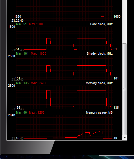

Mich würde aber der VRAM Bedarf eher interessieren.
sehe ich wo ?

Max steht da 1253mb und die Gtx 570 hat doch "nur" 1250mb ?
Schonmal probiert die Sichdistanz runterzustellen ?
Ja auf 20 sowie auch schon alles auf low aber trotzdem nachruckler oder wie ich die auch beschreiben soll.Irgenwie finde ich das GTA IV komisch weil ich habe das ja in keinem anderen game.
Ne das ist max keine ahnung warum das so da steht aber der höchste ausschlag war bei 968 mb.
