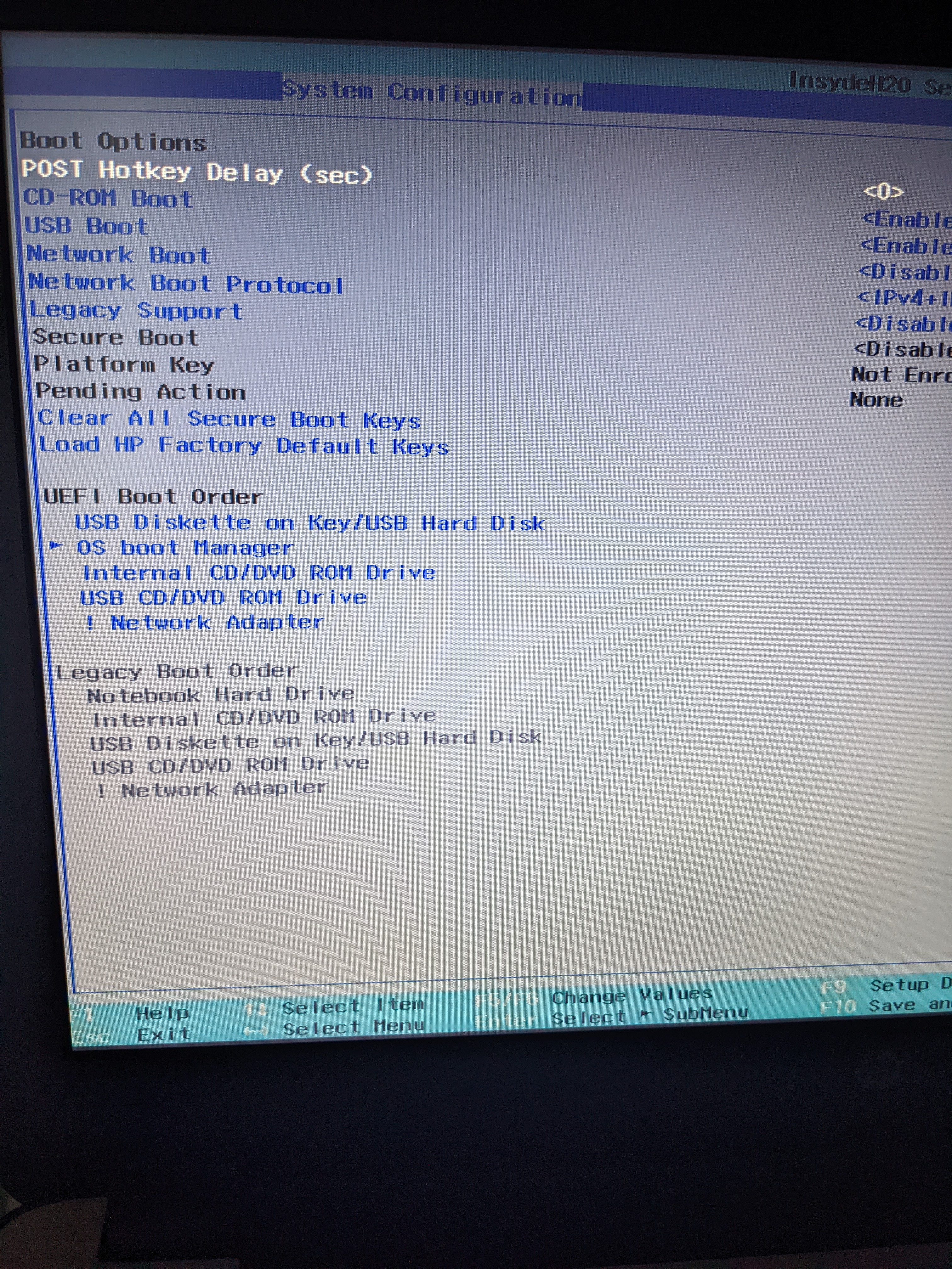

Hi.
Versuche gerade von einem mit Rufus erstellten Stick (Laptop unterstützt Windows 11 nicht - HP 250 G5) in die Windows 11 Installation vom USB Stick zu kommen. Im BIOS habe ich TPM State und Secure Boot deaktiviert und den Bootmanager dementsprechend angepasst.
Nach kurzem Laden kommt eine Fehlermeldung und der Laptop startet von neu. Worauf muss ich bei den Einstellungen in Rufus achten, damit es funktioniert?

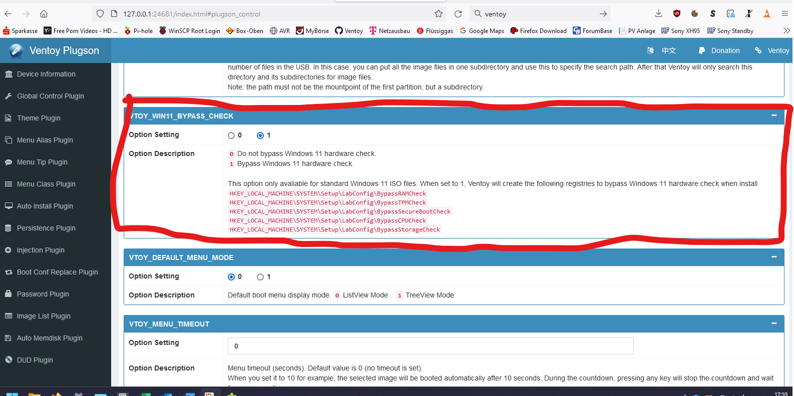

Alternative zu Rufus wäre auch Ventoy mit passender Einstellung siehe Screenschot.
https://github.com/ventoy/Ventoy/releases

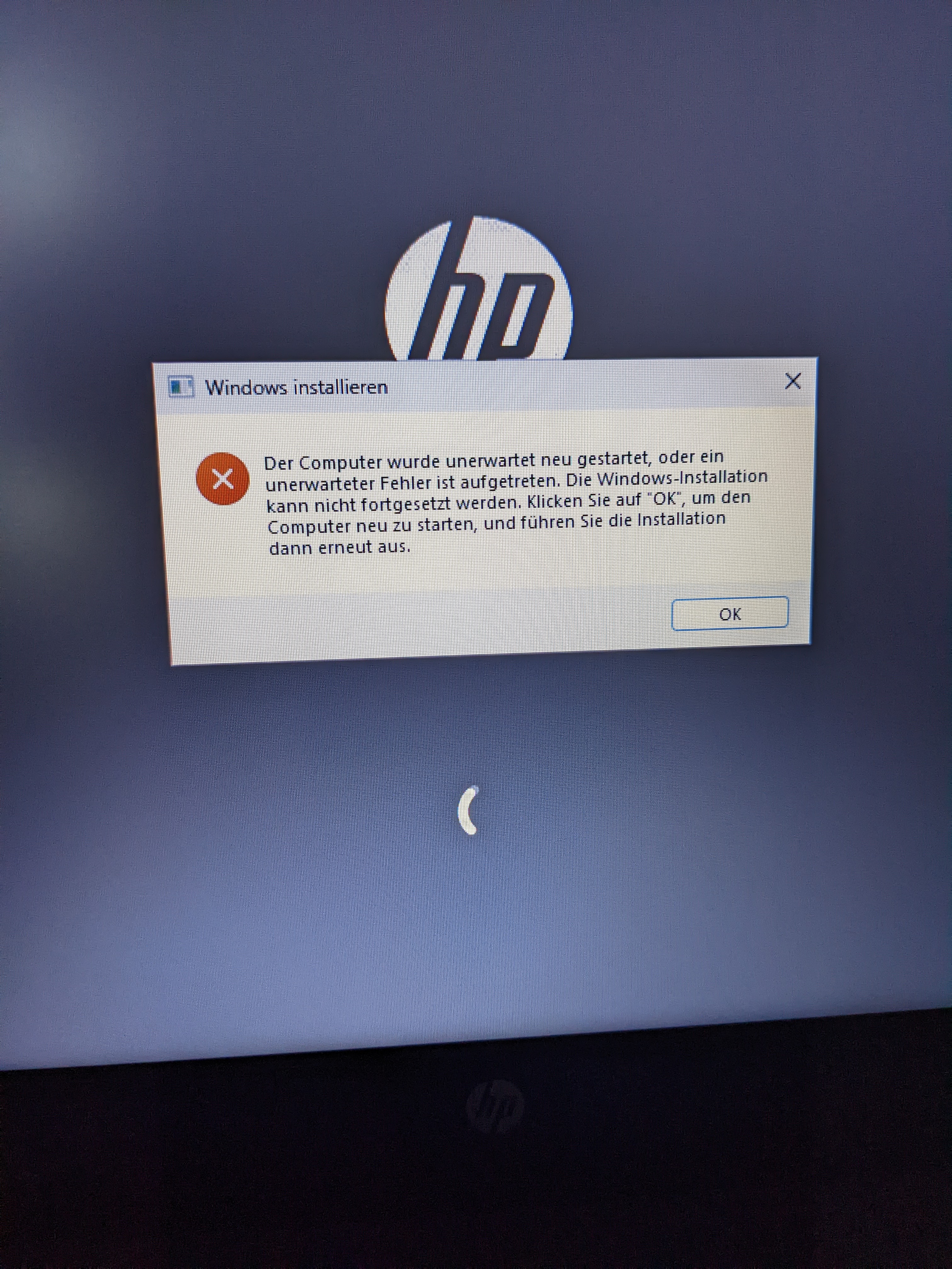

Die Fehlermeldung im 2 Bild sagt ja aus, der Computer wurde unerwartet neu gestartet.
Irgendetwas ist da nicht in Ordnung.

Ja, eigentlich geht das mit Rufus, aber manchmal ist das wie verhext. Manchmal geht auch Ventoy nicht.
Noch eine Möglichkeit, du erstellst einen Stick mit dem Media Creation Tool. Der bootet zuerst trotz "Inkompatibilität". Im Setup kann man dann in die Registry schreiben oder erstellt sich vorher eine Bypass.reg mit entsprechenden Zeilen und fügt die per Doppelklick hinzu. Dann geht die Installation auch auf "inkompatiblen" Rechnern weiter.
https://www.deskmodder.de/wiki/inde...ecureBoot_neu_installieren_-_Die_Vorbereitung
