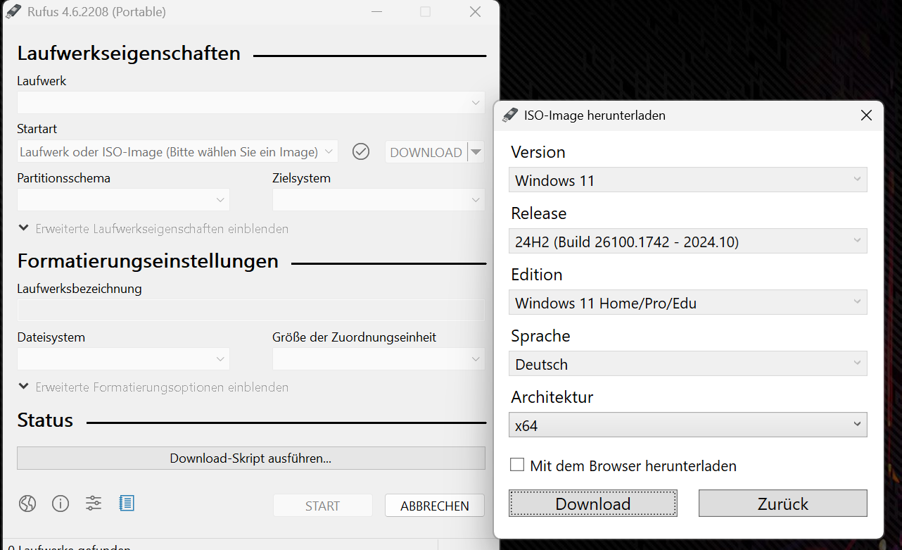

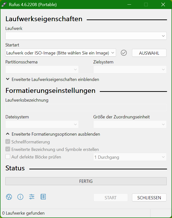

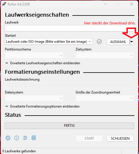

Ist merkwürdig, bei mir gibt es keine Möglichkeit des Downloads. Der kleine Pfeil, über den man die Iso auswählen kann, ist bei mir nicht vorhanden.
Nur dann, wenn ich Rufus installiere.

Du musst nur die Updates in den Einstellungen aktivieren, dann kannst du auch ISOs herunterladen (Pfeil)LotusXXL schrieb:@firewheels
