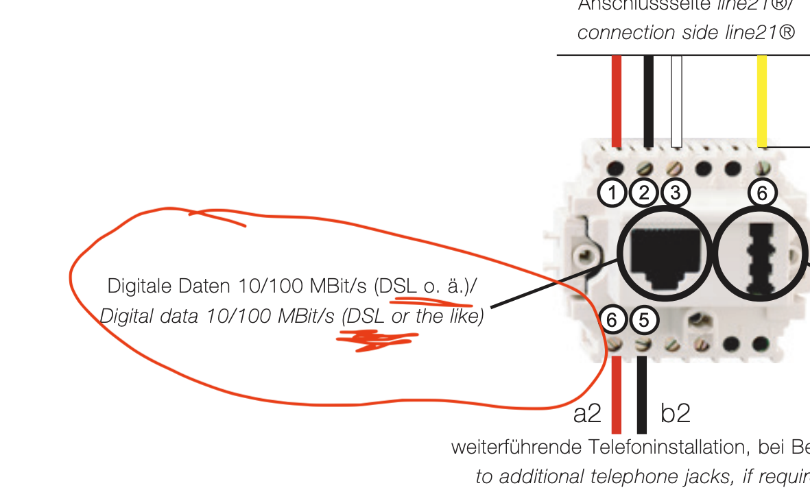

Jein, Line21 ist doch ein klein wenig mehr. Wenn du hier mal runterscrollst bis "Ethernet auf 2x2-Kabel mit separatem Analogtelefon" wirst du die Möglichkeit finden 100 MBit/s über 4-Ader und zeitgleich Analogtelefon zu betreiben. Die Frequenzen vom Analogtelefon werden über Splitter unter den Ethernetfrequenzen eingespeist. Line21 ist quasi die Profikompaktausführung der von thom53281 beschriebenen Do-It-Yourself-Variante für 100 MBit/s + Analogtelefon.
Danke für die Korrektur.
Dein Bild zeigt allerdings xDSL + Telefonie und nicht Ethernet + Telefonie.
Wenn der Hersteller aber Ethernet + Telefonie auf 4 Drähten zusagt, dann hätte das System wenigstens eine Daseinsberechtigung.

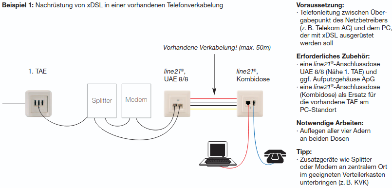

Vodafone Glasfaser
Mit 10 MBit/s wenn ich das richtig gesehen hab gestern.
Für das Geld was das System verlangt gibt es fast 1 x GigaCopper. Damit könnte der @Super Tobi zwei Adern für Telefonie nutzen und hat über die anderen Zwei 1 GBit/s.
