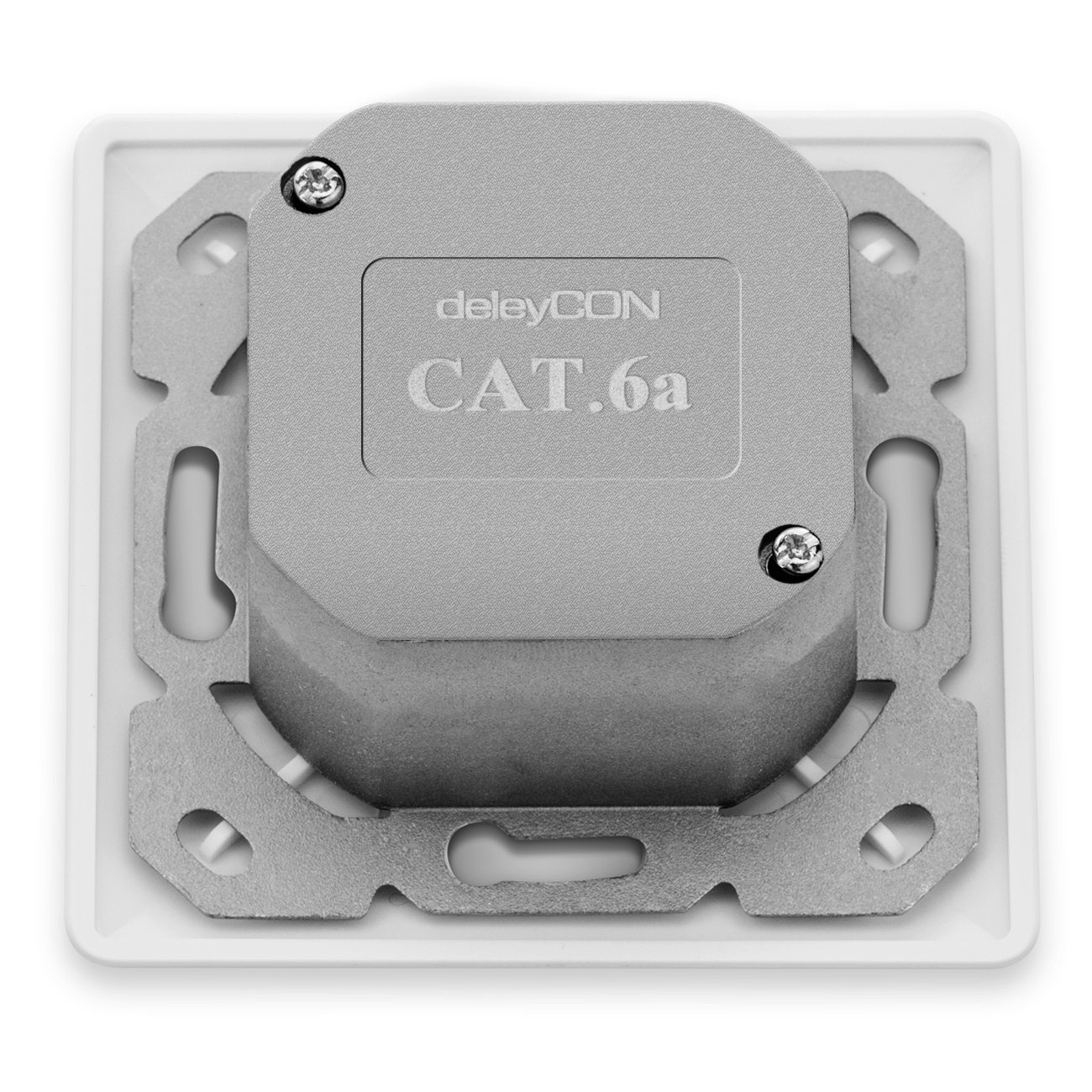

Wie ist das dann zu erklären, was hat dieser Deckel denn überhaupt für eine Funktion? Ich dachte der ist einfach als Staubschutz gedacht?
Bitte beachte, dass in der Mitte des Deckels sehr oft ein Steg ist. Wenn Du dort eine Ader einklemmst, dann ist es mit Gigabit vorbei.
Ansonsten hab ich auch schon genug Dosen ohne den Deckel montiert. Wenn die Adern zu kurz sind oder von einer blöden Seite aus der Wand kommen, dann geht es oft auch gar nicht anders. Im Zweifelsfall daher einfach weglassen.
Reaktionen: blastinMot und eifelman85
In erster Linie Schirmung. Setzt aber halt voraus, das man auch eine Schirmung im Kabel hat und die auch irgendwo angeschlossen ist.
Das es ohne Deckel funktioniert klingt aber durchaus danach, das der Deckel irgendwas mechanisch beschädigt und dann kein Kontakt mehr da ist.
Reaktionen: eifelman85
janton2000 schrieb:
Wenn der Deckel auf der Rückseite der Dose montiert ist, funktionieren nur 100 Mbits.
Wenn man ihn entfernt, funktionieren jedoch 1000 Mbits.
Bei 10 GBit/s sollte der Deckel schon drauf sein. Vielleicht ist eine Ader zu lang und der Deckel schließt das kurz, wodurch nicht alle 4 Paare (Gigabit), sondern nur 2 Paare (100 MBit) zur Verfügung stehen.

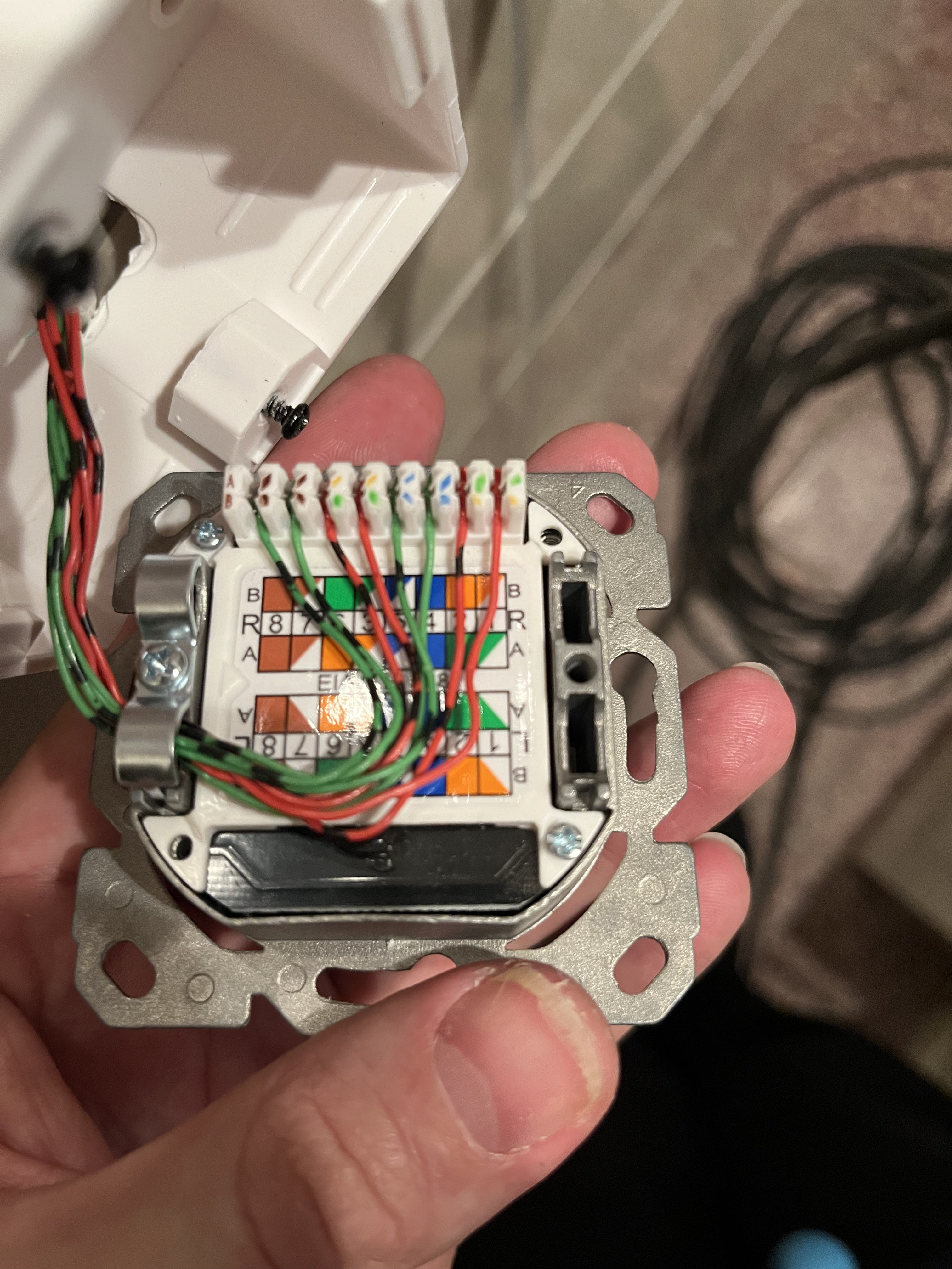

Danke für eure Hilfe! Ich werde dann nochmals genau kontrollieren, ob vielleicht bei einer Ader die Ummantelung defekt ist und der Steg des Deckels dann damit Kontakt hat oder der Deckel sonst was einklemmt, aber eigentlich kann ich mir das nicht vorstellen. Aber wenn ich euch jetzt richtig verstanden habe, habe ich ohne Deckel auch keinen Nachteil in meinem Anwendungsfall, oder? Auf dem Bild sieht man, wie ich es angeschlossen habe, die andere Dose sieht genauso aus.
Tatsächlich , wenn man ranzoomt, sieht man es. Dieser Steg in der Mitte ist ja wahrscheinlich dafür da, um die Adern der verschiedenen Kabel abzuschirmen, wenn man zwei Kabel an die Dose anschließt, oder? Ich muss also die Adern durch die andere Einführung legen, damit keine Ader in der Mitte liegt, wo der Steg ist, oder?
Ganz genau!
Ja, und ausserdem hast Du einen sehr langen Abschnitt des Kabels abgemantelt. Normalerweise macht man das nur so kurz, dass man das Kabel in der Schelle festklemmen kann, zur Zugentlastung. Bei geschirmten Kabeln dient es natürlich auch zur Kontaktierung der Abschirmung, das entfällt bei ungeschirmten Kabeln natürlich.
Reaktionen: blastinMot und User007
Leider ist die Leitung grundsätzlich nicht richtig angeschlossen - normalerweise wird die Leitung mit Ummantelung in der von Dir genannten "Einführung" festgeklemmt, entweder mitsamt entsprechend durch vorherig passende Abmantelung aufgewickelte Abschirmung(s[-geflecht/-folie]), sofern die, wie @rezzler bereits erwähnte, dann natürlich auch an der Gegenseite angeschaltet werden muß, oder einfach unter vollständigem Verzicht darauf, denn hauptsächlicherweise dienen solche "Klemmvorrichtungen" der Zugentlastung.
Das bedingt natürlich auch eine entsprechend ausreichend "kurze" Abmantelung der Leitung, damit eben auch nicht unnötig viel abgemantelte Adernlängen "verstaut" werden brauchen.
Damit auch ein evtl. vorhandener Mittel-/Trennsteg der Abdeckung die Adern nicht einklemmen kann, werden üblicherweise auch die noch isolierten Aderlängen achtsam in entsprechende "Schlaufen" zu den LSA-Kontakten gelegt.
Schonmal dazu dieses tuhlteim.de-Video gesehen?
Btw.:
Mglw. durch Abdeckungen/Deckel verursachte Kurzschlüsse lassen sich bspw. auch durch ein einfach zwischengelegtes Stück nicht elektrisch leitenden Werkstoffs, wie Papier/Pappe/Kunstoff, verhindern.​
Gerade bei Telefonkabeln ist es aber so, dass oft bereits zuvor zu viel abgemantelt wurde. Ich meine, da hat ja niemand dran gedacht, dass man hier mal eine Netzwerkdose montieren möchte und bei einer TAE ist es egal.
Reaktionen: eifelman85, blastinMot und TomH22
thom53281 schrieb:
[...] dass oft bereits zuvor zu viel abgemantelt wurde.
Na ja, das mag zwar so sein, aber das hindert ja trotzdem nicht daran dann die abgemantelten Adern entsprechend, wie benötigt, passend zu kürzen - eben, um Fehlerprävention zu betreiben.
Dazu zählen übrigens auch nicht so Workarounds, wie das Entfernen von Stegen oder gar Weglassen von Abdeckungen/Deckeln, denn bei der Produktentwicklung wurde sich ja durchaus schon etwas zur zweckorientierten Funktionalität gedacht - da informiert man sich halt vorher über die korrekte Anwendung. 🤷‍♂️
Btw.:
thom53281 schrieb:
[...] bei einer TAE ist es egal.
Na ja, es beeinträchtigt (meistens) die technische Funktionalität nicht, aber "egal" - warum müssen da immer 30cm abgemanteltete Adern bestenfalls in einigermaßen ordentlich gelegten Schleifen oder ansonsten wild i-wie "hineingestopft" werden?​
