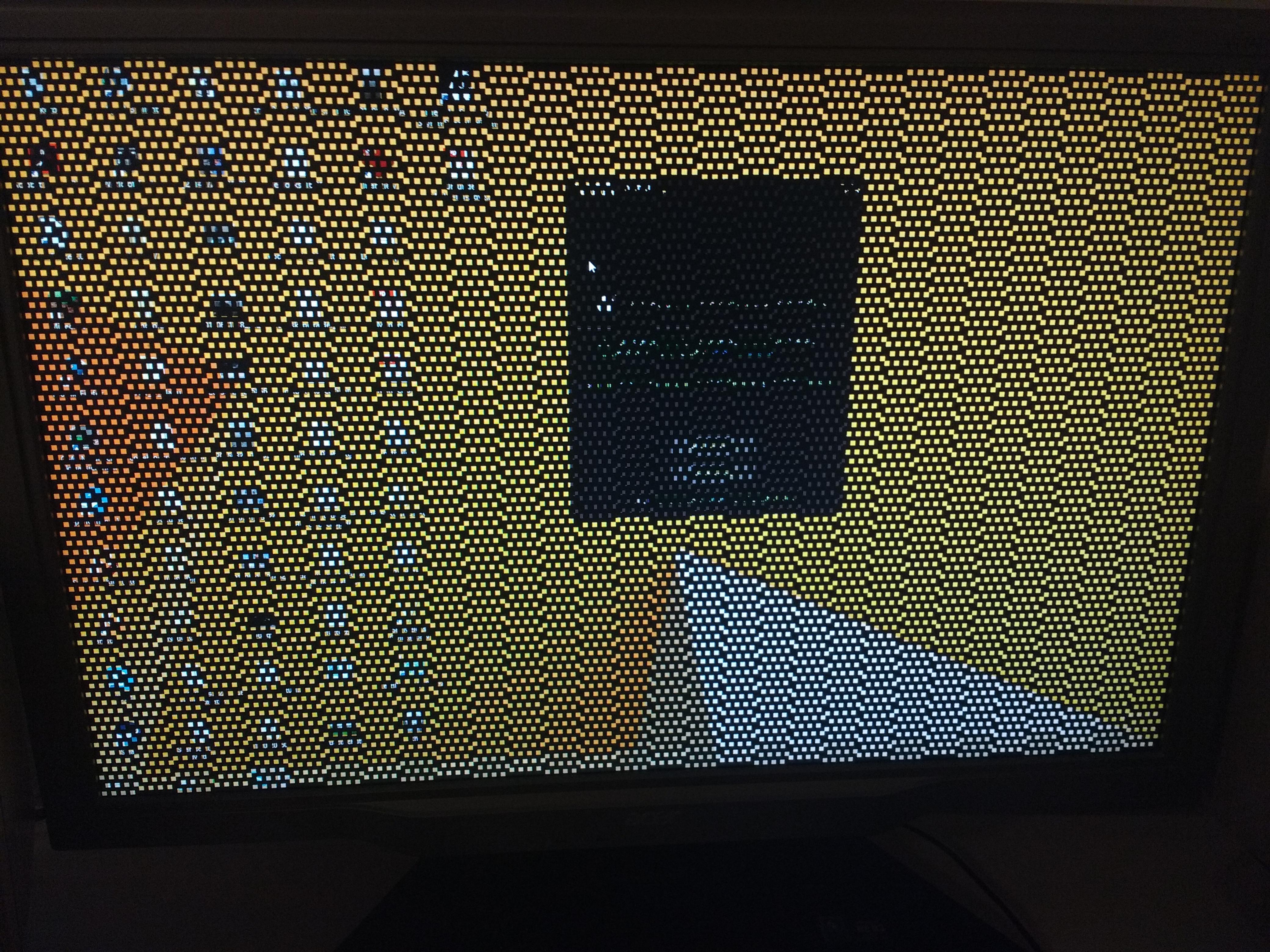

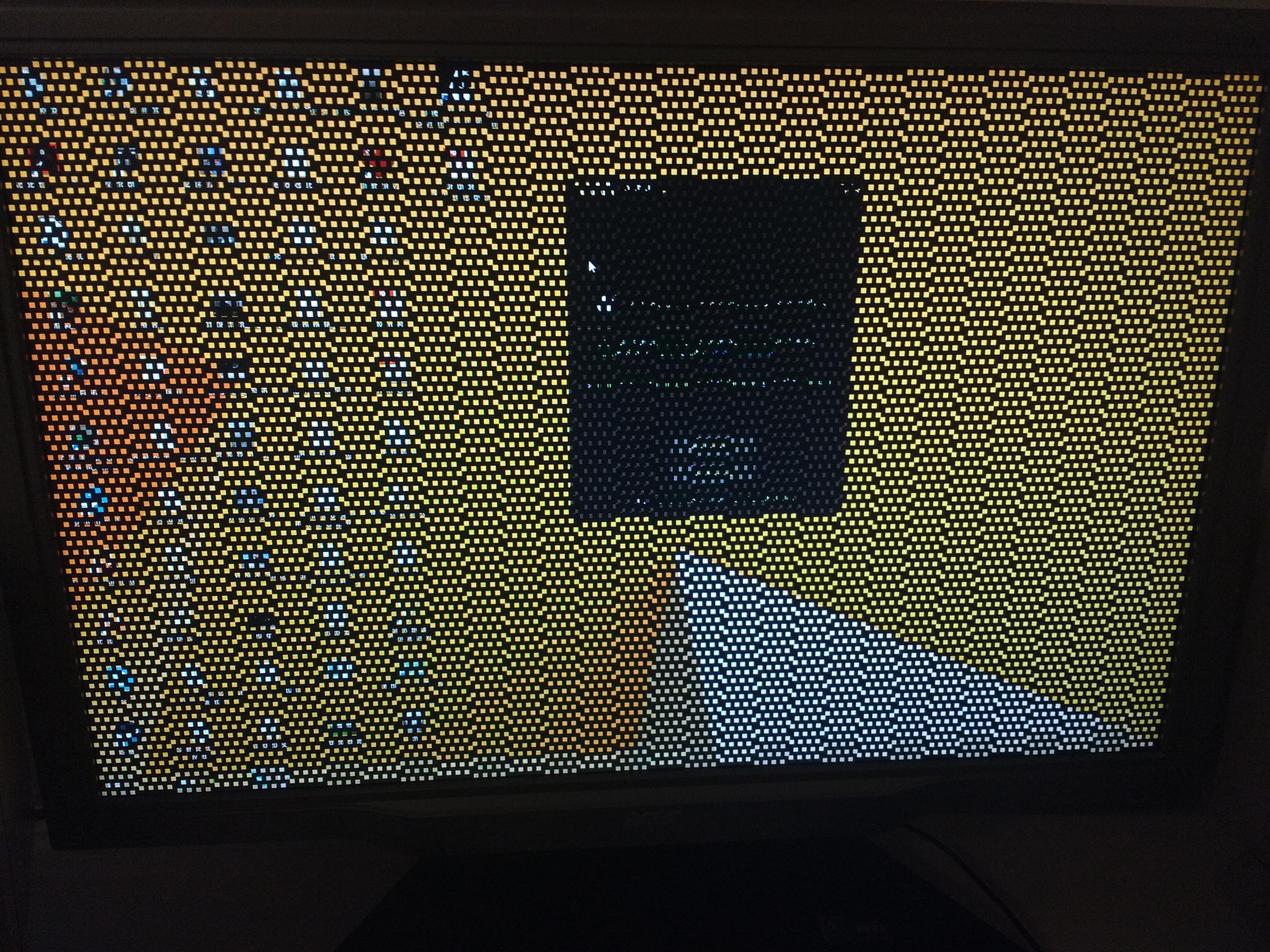

Ich bin gerade beim Skyrim spielen mit alt+tab zum FF gewechselt und hatte danach einige sek. lang wieder dieses Flakern.
Das sieht mir nach Problemen mit dem VRAM aus, was denkt ihr?
hier btw. mal ein Bild.
Das Problem ist, dass es nur sehr sporadisch auftritt.
Ich koennte mal die VRAM spannung hochsetzen, falls das hilft duerfte dort der Fehler liegen und ich lasse sie austauschen.
