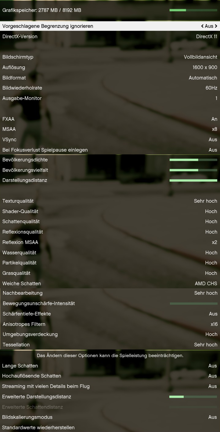

Habe die Settings mal angehängt. Das ist jetzt eine Konfiguration, mit der es halbwegs erträglich ist.

Ähm, ist 1600x900 die native Auflösung des Bildschirms?
Wenn nein, dann nimm die native Auflösung.
Aufjedenfall FXAA aus, das sorgt bei GTA5 für ein verwaschenes Bild. Aber auch mit SSAA wird man unter Full HD kaum ein perfektes Bild bekommen. Bin seit einer Weile auf 2560x1440 gewechselt, der Unterschied ist schon sehr deutlich, gerade was die "Kanten" betrifft. Unter Full HD sieht das wirklich schlimm aus..
Edit: Warum so eine komische Auflösung? 1920x1080 solltest du haben, oder? Wenn ja dann einstellen! Das wird das Bild schon enorm verbessern und vielleicht für dich ausreichend sein. Ansonsten ist das bei der Auflösung kein Wunder..

Das allerdings stimmt einfach nicht. Wenn wirklich von den höchsten, also maximalsten Einstellungen gesprochen wird kriegst du mit einer 480 niemals 70+ FPS.

War mir klar.. erst von höchsten Einstellungen sprechen und dann MSAA aus und die erweiteren Einstellungen bis auf den ersten Punkt komplett aus^^. Sobald er 2x MSAA einschaltet ist der schon unter 60 FPS, ohne die erweiterten Einstellungen wohlgemerkt. Dann bei 4xMSAA kommt er ab und an dann schon unter 40 FPS.
Zu deinem Problem: Ich glaube mit deiner Auflösung wird das sehr schwer.. ich fand das Bild selbst unter 1920x1080 nicht perfekt und habe den Wechsel auf 2560x1440 nicht bereut.
