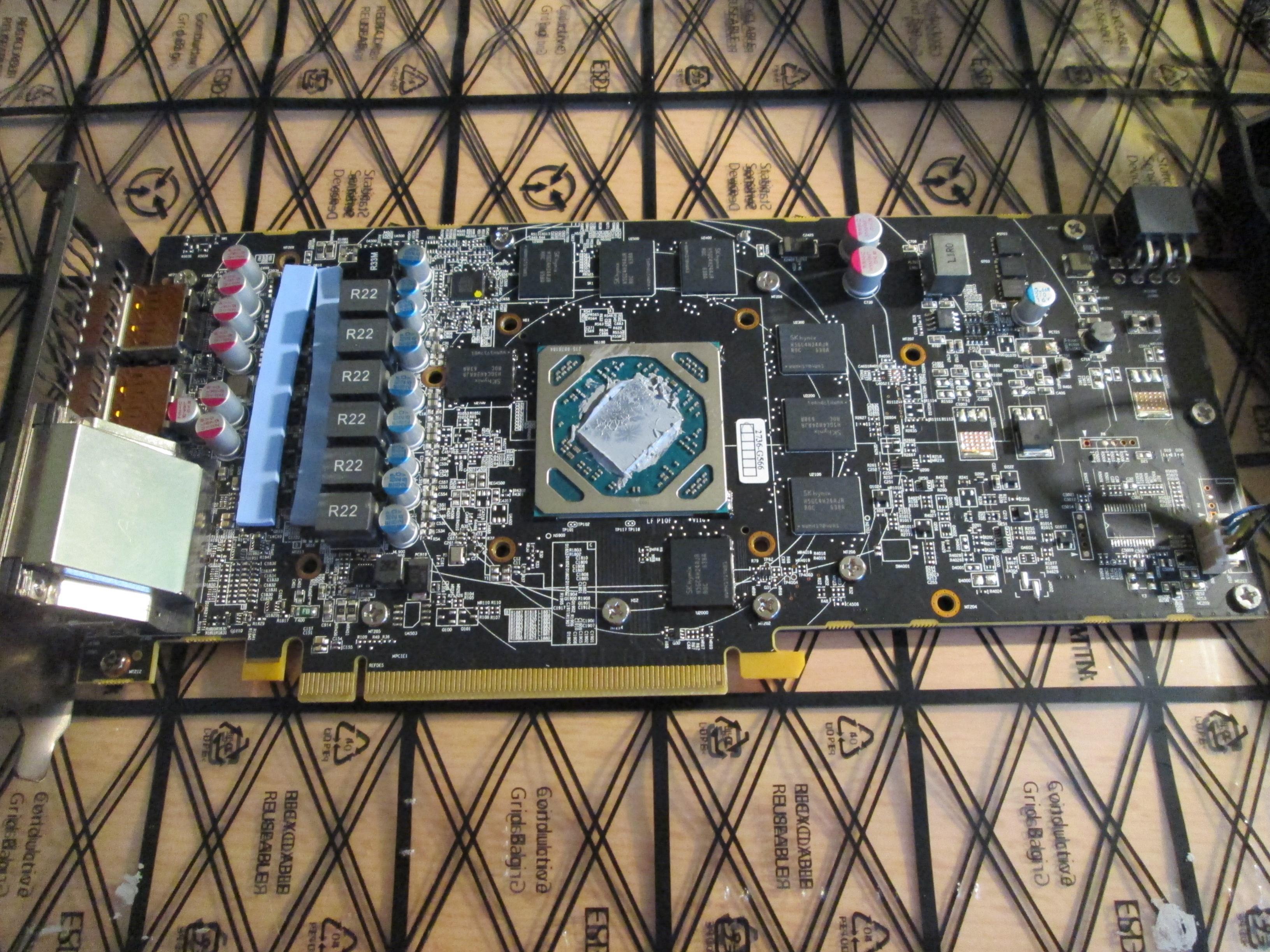

Das PCB meiner RX 480 Red dragon 4 GB sieht identisch aus wie das PCB von der RX 480 Red Devil.
Auch der Speicher ist ein Sk hynix Speicher nicht so wie bei anderen 4 GB Varianten wo der Speicher von Samsung ist.
In HWINFO wird diese Karte sogar als Red Devil bezeichnet
Daher wollte ich fragen ob es gehen würde das Bios auf des der Red Devil zuflashen oder auf das der Red dragon 8 GB zuflashen.

wenn Sie von "identisch" sprechen, meinen Sie dann damit auch die Speicherchip Bestückung auf dem PCB?
Denn die dürfte sich bei der 4 Gigabyte und 8 Gigabyte im Regelfall in der Anzahl unterscheiden.
Bei den "ersten" Chargen wurden einige Modelle "nur" durch ein BIOS zum teil künstlich auf vier Gigabyte limitiert.
Das PCB der Red Devil und Red Dragon sind nahezu, auf visueller Basis vollständig identisch.
Das Betrifft die Spannungsversorgung, den Chip zur Energieregulation, sowie das PCB Layout.
Der markanteste Unterschied zwischen den beiden Modellen ist mit sicherheit in der Kühlung zu finden, diese im Vergleich zur Red Dragon, bei der Red Devil deutlich größer ausfällt und dementsprechend auch die Taktraten etwas höher sind als "nur" 1266MHz.
Weiterhin werden auch die Grafikspeicherchips bei der Red Devil mit gekühlt und die Stromeinspeisung ist bei der Red Devil mit einem 8Pin PCIe Stecker gelöst (wie bei allen Costumdesigns) und nicht wie bei der Red dragon mit einem 6Pin PCIe Stecker, der bei den Referenzdesigns zum Einsatz kommt.

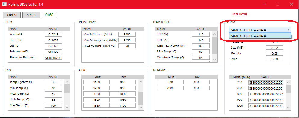

Äh die Power Color RX480 8GB Red Devil hat Samsung Speicher verbaut und keinen Hynix.
Also kann man das Red Devil 8GB Bios nicht flashen da der Speicher nicht unterstützt wird.

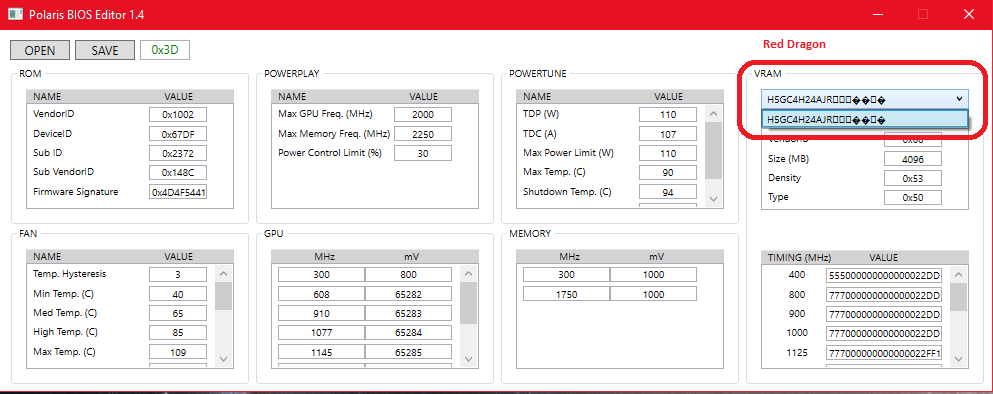

Ich glaube, dass "nur" die 4 gigabyte Version der Red Dragon über Hynix Speicher verfügt.
Denn bei diesem Modell wird der Speicher nicht nur mit anderen Latenzen, sonndern auch mit einer anderen Taktrate (Hynix 1750MHz statt Samsung 200MHz) angesteuert.
Ich war der Meinung, dass bisher bei allen 8 Gigabyte Modellen vom Referenzdesign bis hin zu Costumdesigns stehts die 2000er Samsung Chips darauf zum Einsatz kamen und nur die "reinen" (nicht künstlich Castrierten) 4 Gigabyte Modelle Hynix Speicher verbaut bekamen.
Auf tech Powerup gibt es mehrere BIOS Versionen für die Red Devil und Red Dragon, einzig bei der reinen vier Gigabyte Red Dragon wird laut der BIOS Auslesung das entsprechende Datasheed ein Hynix Speicher genannt.

Wie "The Trapper" bereits erwähnt hatte, befinden sich auf Ihrem PCB der RX480 Speicher von Hynix.
Laut dem Programm: Polaris BIOS Editor, verfügt das BIOS einer RX580 der Powercolor Red Devil über 2 Speicherprofil unterstützungen.
Es wird in dem BIOS einmal der Samsung Speicher und der Hynix Speicher aufgelistet. Das BIOS habe ich von techPowerUp gedownloadet, um es einzusehen.
K4G80325FB (Samsung) Vendor ID 0x21
H5GQ8H24MJ (Hynix) Vendor ID 0x76

Sie können zur weiteren Informationsbeschaffung, dass von ihnen gesicherte BIOS ihrer Red Dragon mit dem Programm: Polaris BIOS Editor auslesen und so einige Informationen einsehen, unter anderem die Vendor ID.

@NMA ich danke Ihnen für die ausführlichen Antworten. Leider ist mein Speicher der H5GC4H24AJR VendorID 0x66, demnach hat meine Karte nicht die Anforderungen für ein Flash auf RX 480/580 Red Devil.
