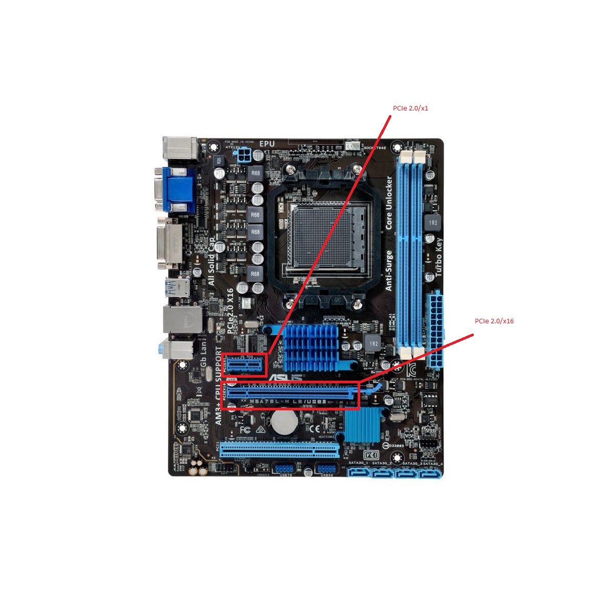

Dann bau halt die aus dem x1 Slot aus und überprüfe, ob die Karte dann funktioniert. Nichtsdestotrotz ist das nicht das richtige Board für zwei PCIe Karten. Die theoretische Bandbreite für den x1 Slot liegt bei 500MB/s. Es ist mir auch schleierhaft wie du zwei Karten auf dem Board installiert haben sollst. Steckt eine Karte im x1 Slot, wird der x16 Slot verdeckt. Kann es sein, dass du versucht hast eine Karte im PCI Slot zu installieren? lol asus-m5a78l-m-le-usb3-90mb0my0-m0eay0_1200x1200.jpg
Eine PCIe GPU funktioniert nicht in einem PCI-Slot (letzter Slot auf dem Bild). Also, wie hast du zwei PCIe-GPUs auf einem Board installiert, das aufgrund der Bauweise dies gar nicht erlaubt?
