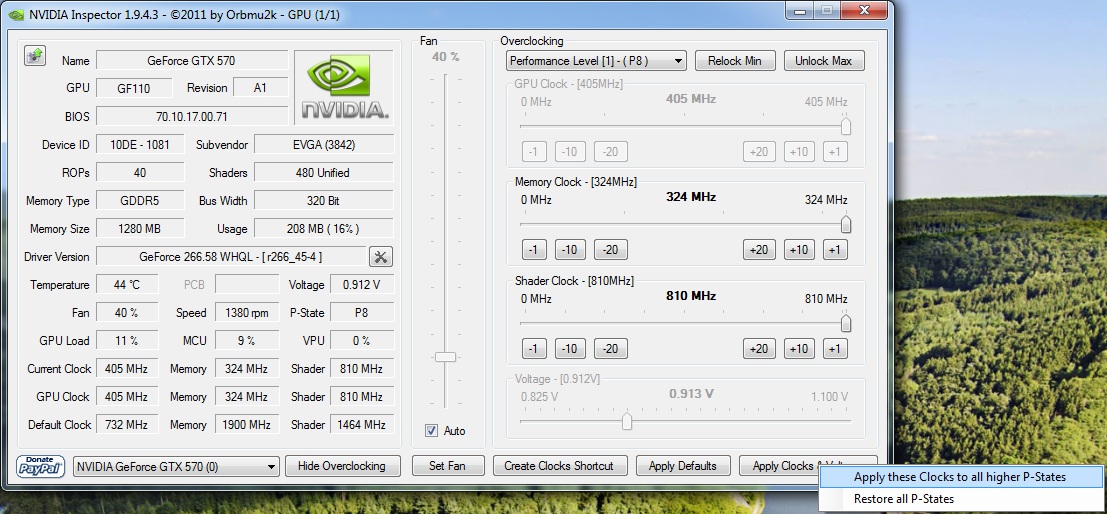

Lade dir von hier dies Prog, NVIDIA Inspector 1.94 und stell es per Hand so ein wie auf dem Bild, der Verbrauch wird ca. 45W weniger sein als im 3d Modus.
Erst auf P8 stellen oben im Prog, Rechtsklick auf "Apply Clocks", dann auf dies all higher P-States, falls nötig mach dies 2x, wenn nicht umgeschaltet wird beim RAM, danach oben auf P0 stellen u. die Spannung runter stellen, nochmal auf "Apply Clocks" u. fertig.

Falke schrieb:
Hi,
doch dafür gibt es eine Lösung, nur diese ist hier auf CB wohl nicht bekannt ?
Also manuell hoch und runtertakten? Mmm glaub wegen 45W lohnt sich das nicht ^^
