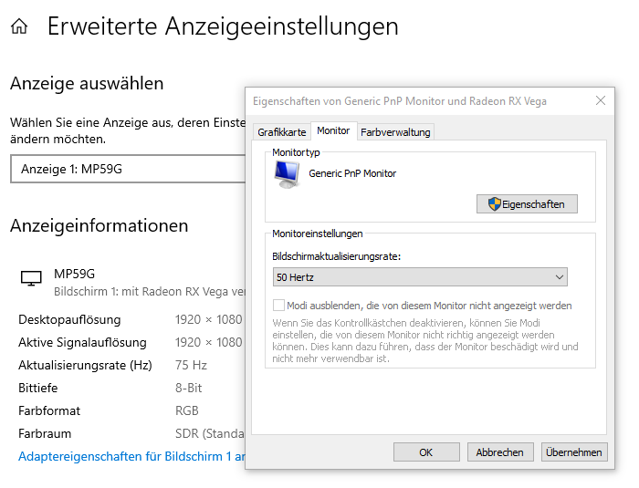

Probiere mal die Bildschirmaktualisierungsrate auf 50 Hz zu setzten
