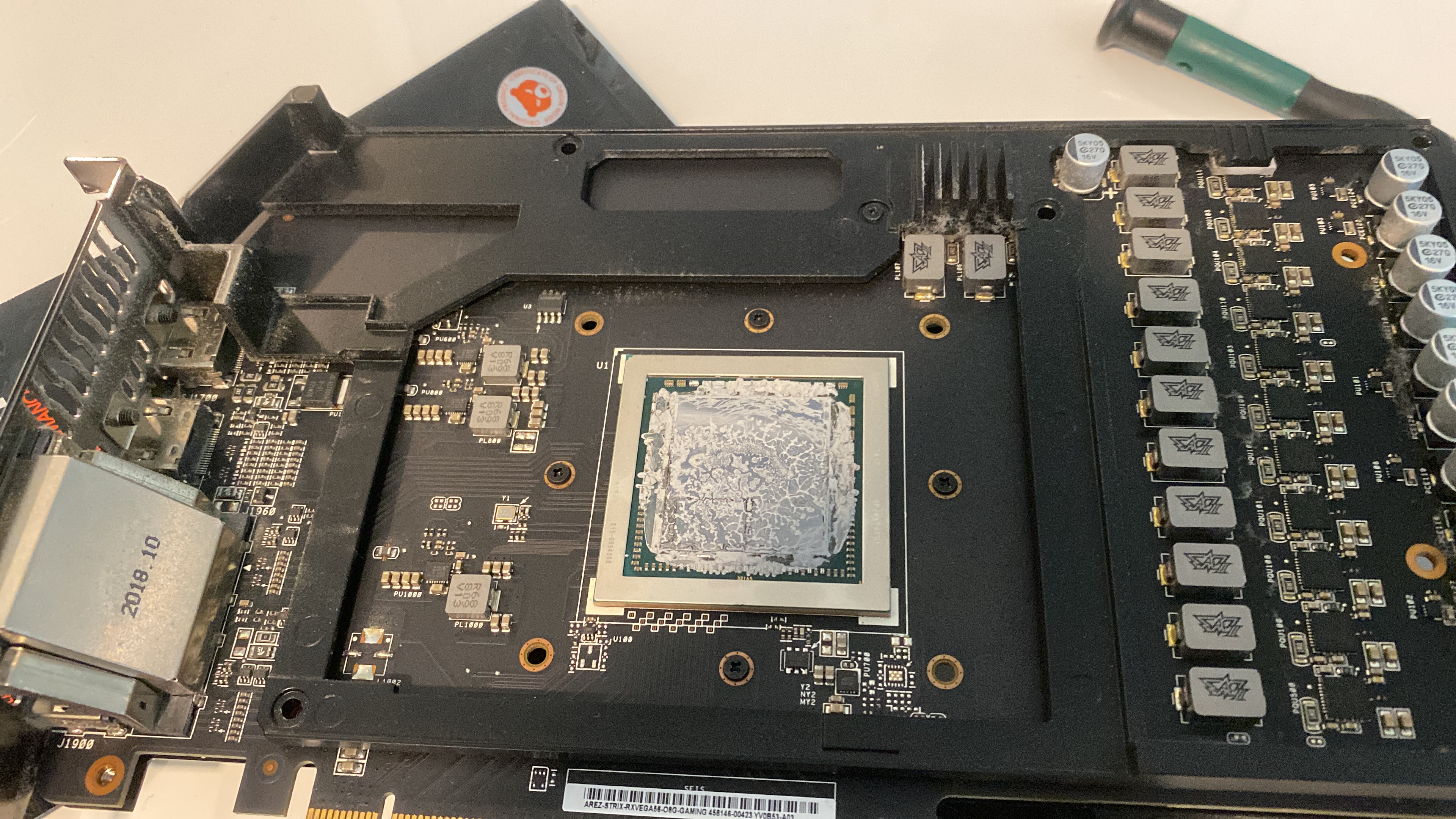

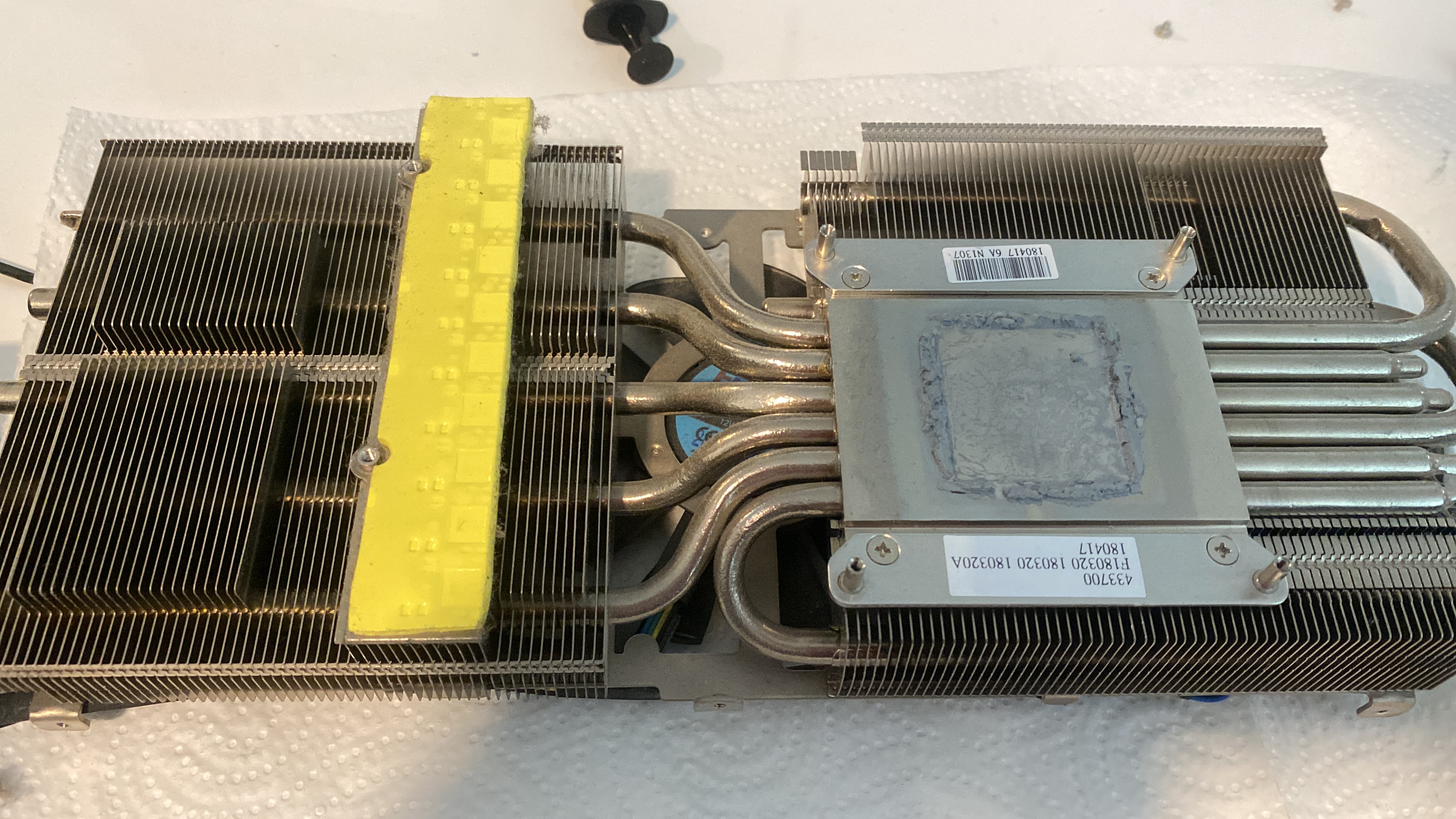

Ich habe die Grafikkarte jetzt mal aufgeschraubt und wechsel erstmal die WLP, das erscheint mir zunächst am einfachsten
Im Anhang die aktuelle WLP

Benchmark gestartet, einmal durchlaufen lassen, keine Probleme.
Mitten im Benchmark rausgetabbt, keine Probleme
Scheint also doch ein Temperaturproblem zu sein.
Auffällig- nachdem ich die Wlp getauscht habe, zeigt GPU-Z mir viel höhere Temperaturwerte bis hin zu 93 grad VRM Temperatur.
Im idle läuft die Grafikkarte jetzt mit ca. 50 Grad, aber geht zumindest im Furmark Test nicht mehr aus
