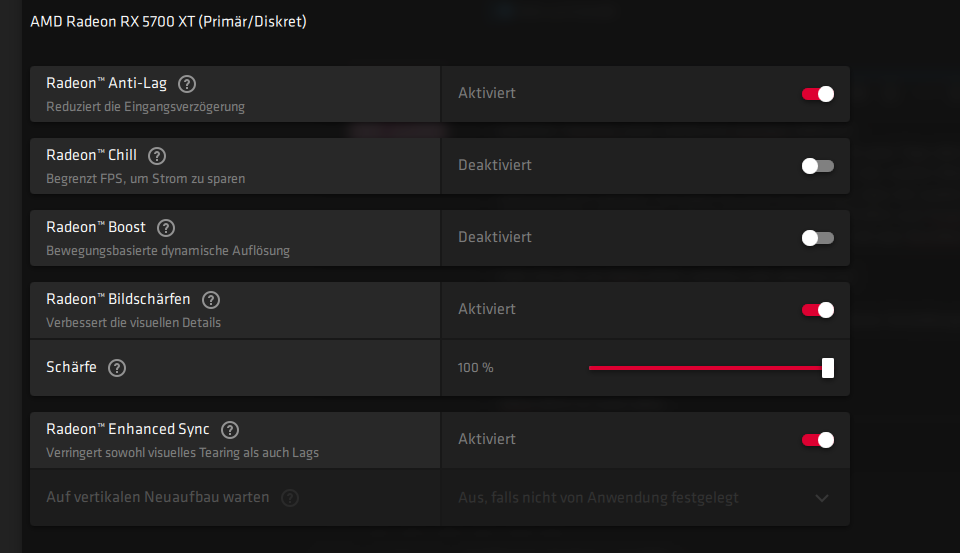

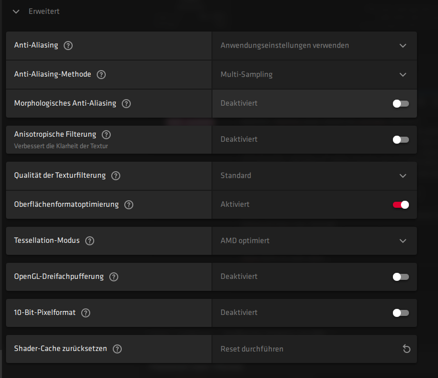

Ich habe meine Sapphire Pulse RX5700 XT jetzt erst ein paar Tage aber bei dir blockiert doch wo anders was. Wenn du die ohne FPS-Limit rennen lässt, dann MUSS die, meiner Meinung nach, gute 80 Grad (evtl. noch wärmer) warm werden. Das wäre für mich ein Zeichen, dass die sauber hochläuft. Bei dir liest sich das, als würde da irgendwas „blockieren“. Meine Verbraucht bei 2000 MHz und Powertarget +50% + UV auf 1110 mV so ~ 215 W. Also auch das ist für mich ein Zeichen, dass da bei dir was throttled. Die Frage ist doch: WAS ist es?
Edit: Hat die ein Silent-BIOS, welches evtl. aktiviert ist?
Edit 2: Schick doch auch mal bitte Screenshots von deinen Einstellungen im Treiber. Insbesondere dort, wo man Enhanced Sync usw. einstellt.
Silent BIOS ist nicht aktiv.
Ja irgendwas läuft da nicht rund. Kann mir aber leider nicht erklären was..
