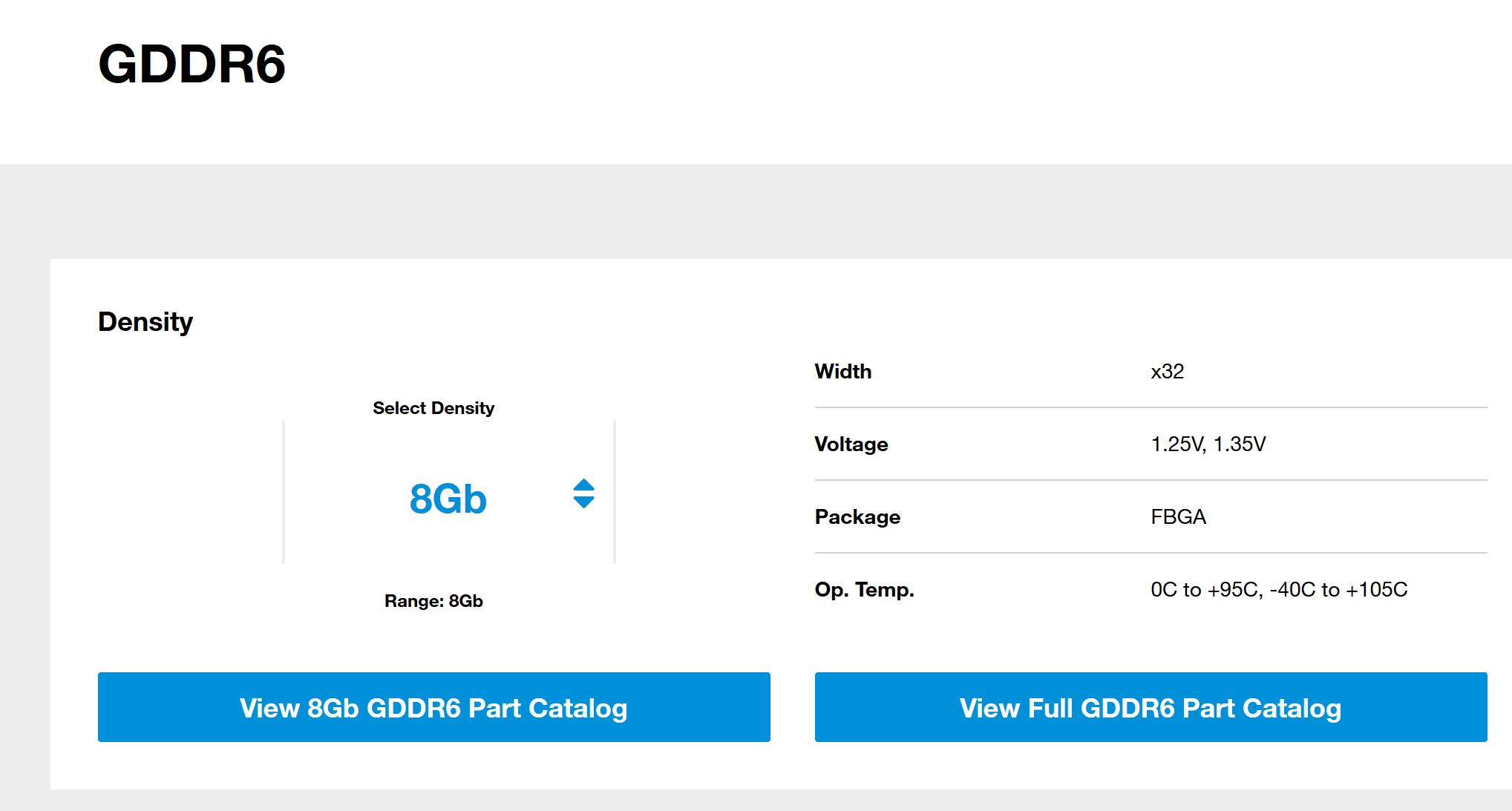

timOC schrieb:Bei 105 VRam throtteln meine auch, aber nur auf ca 45MH (hiveos/teamredminer).
GDDR6 von Micron ist so spezifiziert:
105 Grad ist das äußerste Maximum der Operating Temp.
vg Chris

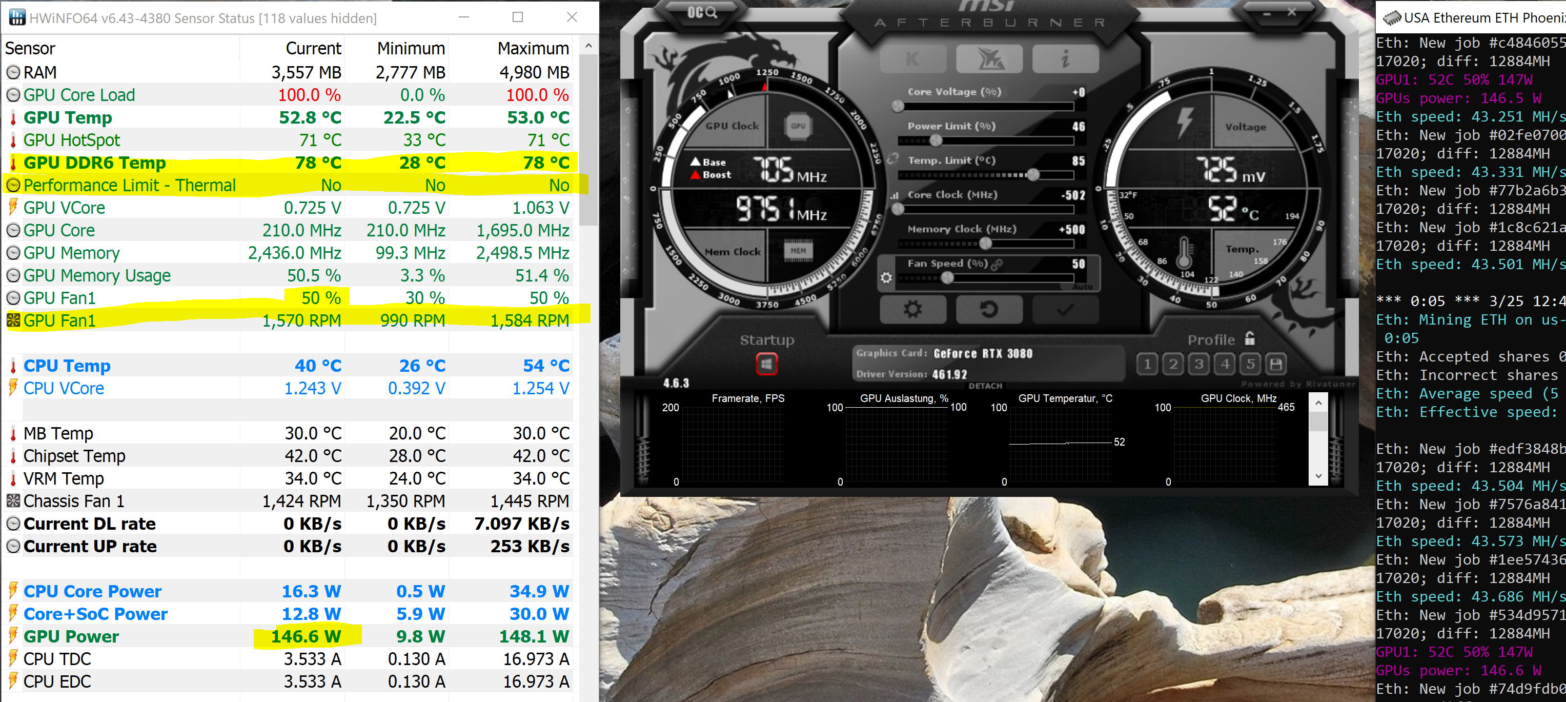

Ich hab das mit meiner 3080 auch mal ausprobiert aber nutze es nicht weil mir die Karte dafür einfach zu schade ist. Aber so eingestellt, riskiere ich sicher keine Schäden mit maximal 78 Grad DDR6X Temp (am heissesten (!!!) Punkt; throttelt ab 110 Grad ca was man so liest), das wird beim zocken ja auch erreicht. Hier mal mein Setting, du musst dir am Besten HWInfo laufen lassen, die VRAM Temp beobachten, und dann Stück für Stück das Power Limit so anpassen, dass du beim VRAM unter deiner kritischen Grenze liegst (ich will nicht über 80 Grad auf dem VRAM haben z.B., meine eigene Regel). Siehe Screenshot.
Die Frage ist allerdings, ob deine Karte dann noch akzeptable Hash-Raten produzieren kann... bei mir ergibt das so 43 MH/s. Und das könnte ich sicher stundenlang laufen lassen, aber ich mache das nicht. War nur mal zum ausprobieren. For Science (for me). Man will ja auch nicht über ein Thema mitreden, von dem man keine Ahnung hat imo...
