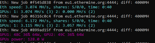

Er zeigt mir an, das beide GPU´s eine Hashleistung erzeugen, alles sehr komisch.
Habe jetzt mal eine RX5700 non XT getestet. Genau das selbe Phänomen, auch wieder 2 GPU´s und sogar nur 6 MH/s Leistung.
Im Geräte Manager zeigt er auch nur eine GPU an.
so sieht es im Miner aus!
