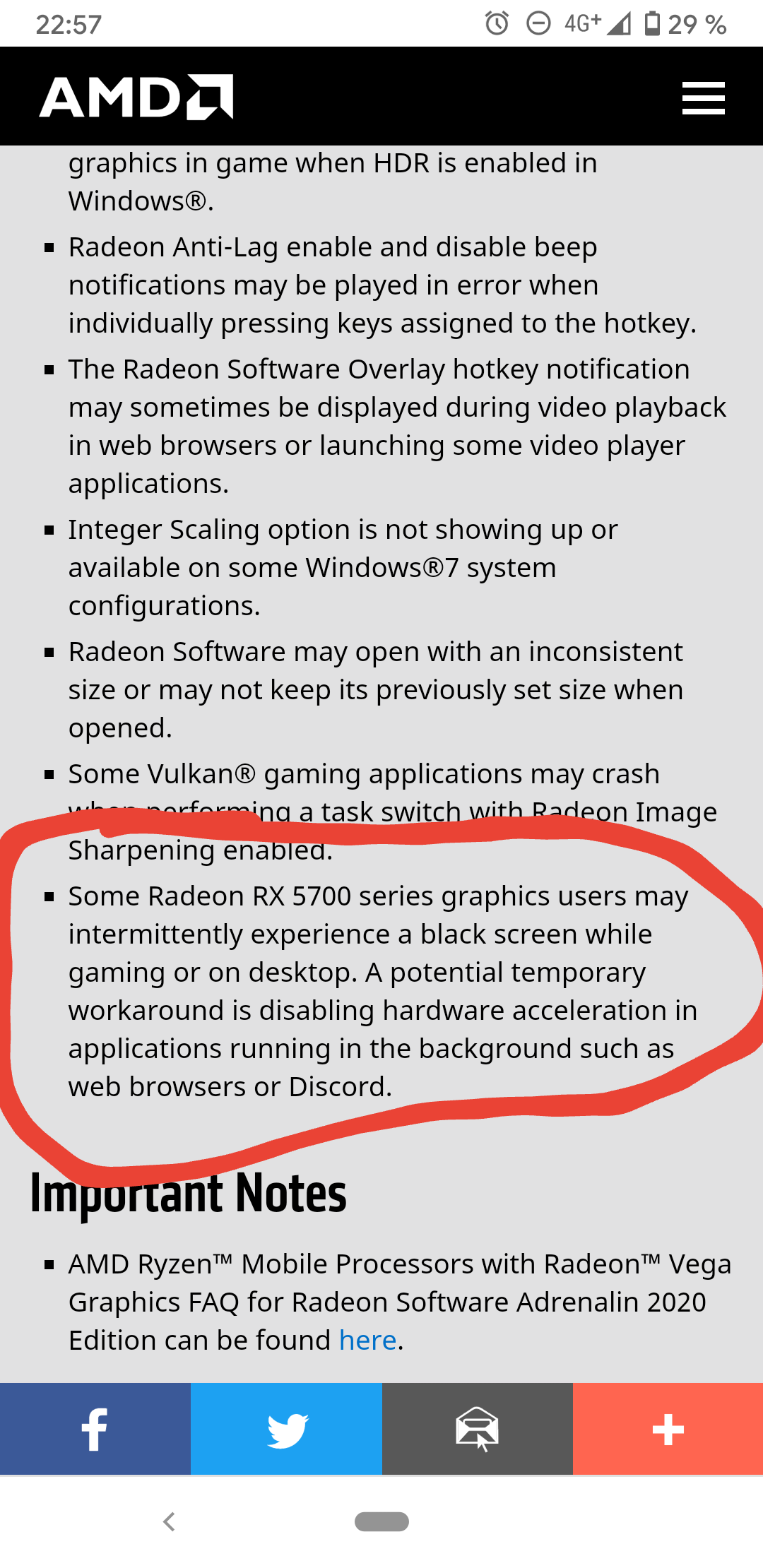

Ich meine in den Release Notes des aktuellen Treibers ist das Problem mit den Blackscreens weiterhin als "known issue" gelistet...
Edit:
Jo ist weiterhin ein bekanntes Problem, siehe Anhang.
Du kannst den Fehler beheben, indem du in der Radeon Software die Farbtiefe oder das Pixelformat kurz änderst.
Also von 8 auf 10 Bit oder andersrum, falls es dein Monitor zulässt oder zwischen RGB 4:4:4 und YCbCr 4:4:4 wechseln.
Im letzten Treiber stand das unter den behobenen Fehlern aber ich habe ihn noch nicht installiert.
mfg
edit: Ja, der Fehler wurde mit diesem Update gefixt.
