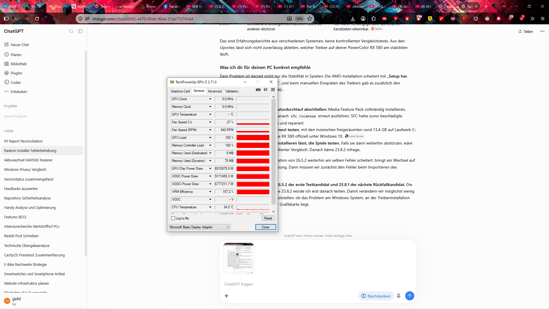

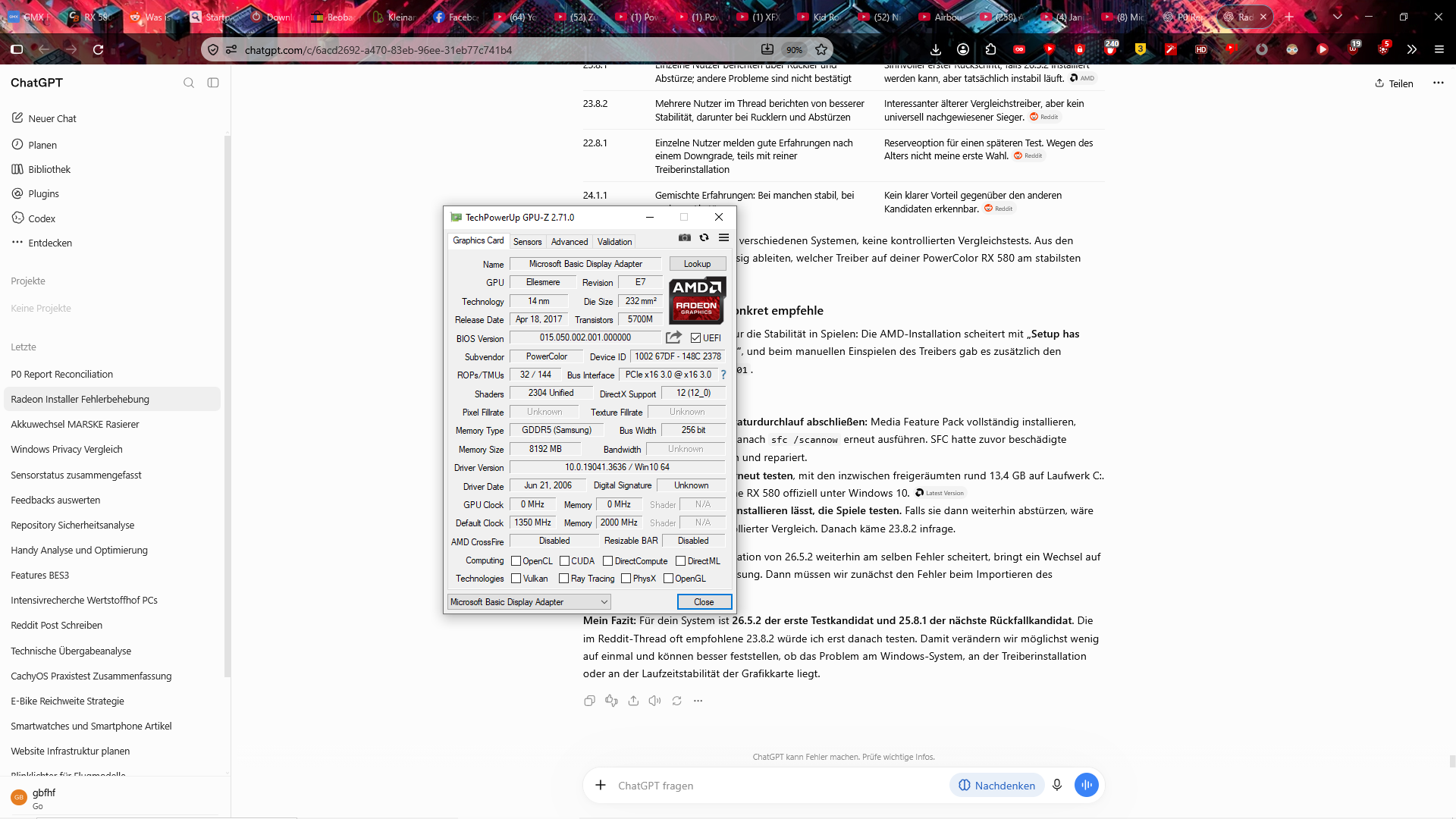

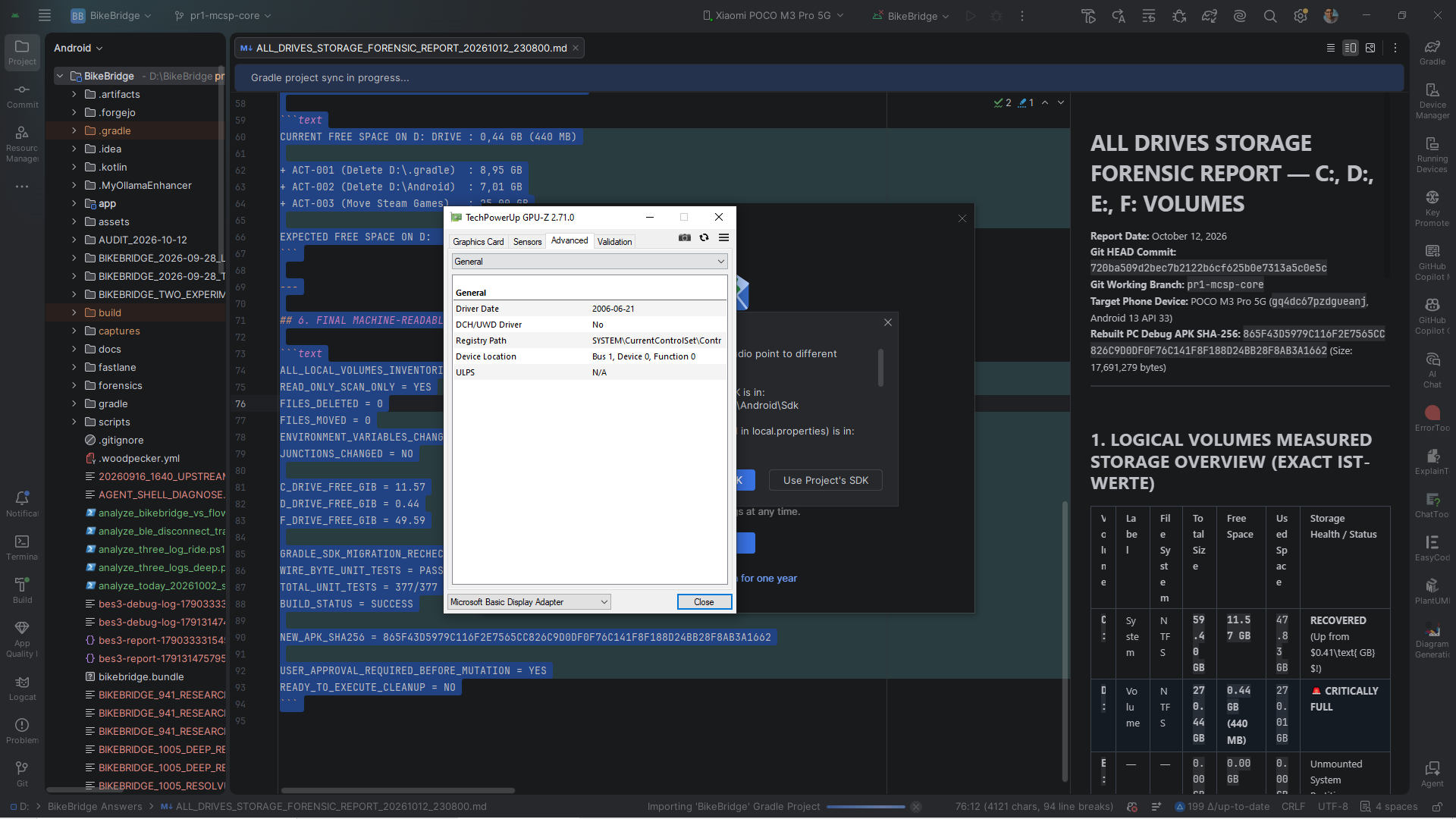

GPU-Z zeigt folgende Werte:
  • GPU: Ellesmere, Revision E7
  • Subvendor: PowerColor
  • Device ID: 1002 67DF - 148C 2378
  • 8 GB Samsung GDDR5
  • BIOS-Version: 015.050.002.001.000000
  • Standardtakt: 1350 MHz GPU / 2000 MHz Speicher
  • UEFI ist aktiviert
Ich habe die GPU-Z-Screenshots angehängt.
Allerdings wird die Karte momentan noch als „Microsoft Basic Display Adapter“ angezeigt, weil der AMD-Treiber nicht installiert ist. Sowohl Adrenalin 26.5.2 als auch 26.1.1 scheitern bei mir mit „Setup has detected an incompatible build“. Bei der manuellen Installation findet Windows zwar den RX-580-Treiber, der Paketimport scheitert aber beim Kopieren von amdxc64.dll mit ERROR_MUI_FILE_NOT_LOADED (0x00003B01).
Ein BIOS habe ich selbst bisher nicht geflasht. Ich würde deshalb erst das vorhandene BIOS sichern und mit einem wirklich passenden Eintrag vergleichen, bevor ich überhaupt an ein Flashen denke.
Gibt es anhand dieser Daten einen konkreten TechPowerUp-BIOS-Eintrag, den ich mit meiner PowerColor-Karte vergleichen sollte?
