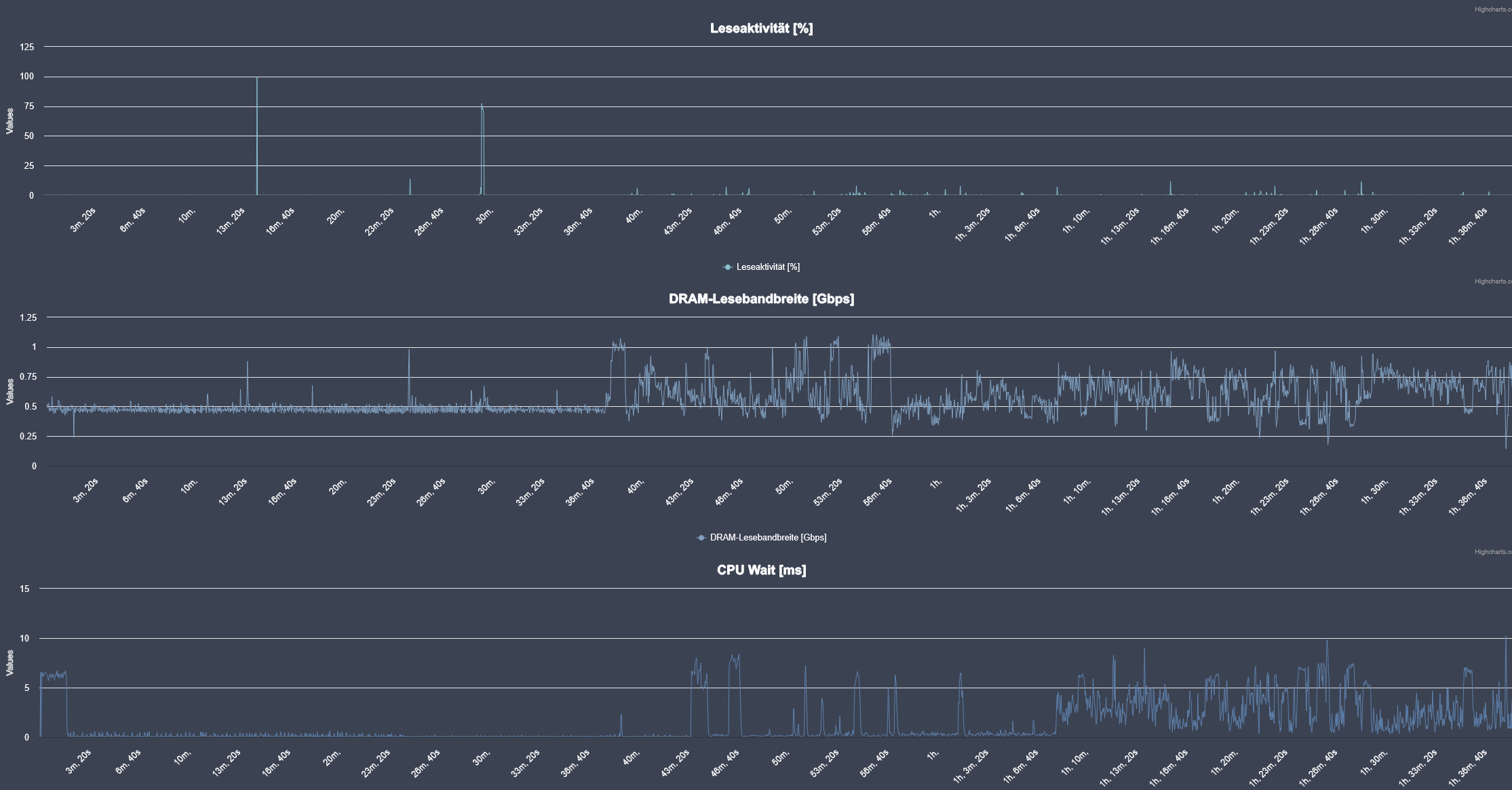

Seit geraumer Zeit verliert mein System während des Spielens nach einer gewissen Zeit an Leistung. Es kommt zu Audio-Stottern und FPS-Einbrüchen. Das Timing variiert je nach Titel: Rocket League nach ca. 10–20 Minuten, Emulatoren teils nach ca. 45 Minuten.
Ich kann mir leider nicht herleiten, woher das kommt und was ich dagegen tun kann oder ob ich Komponenten austauschen muss. Sobald das Problem auftritt wird beides immer heftiger. Davor läuft es eine Zeit ohne Probleme.

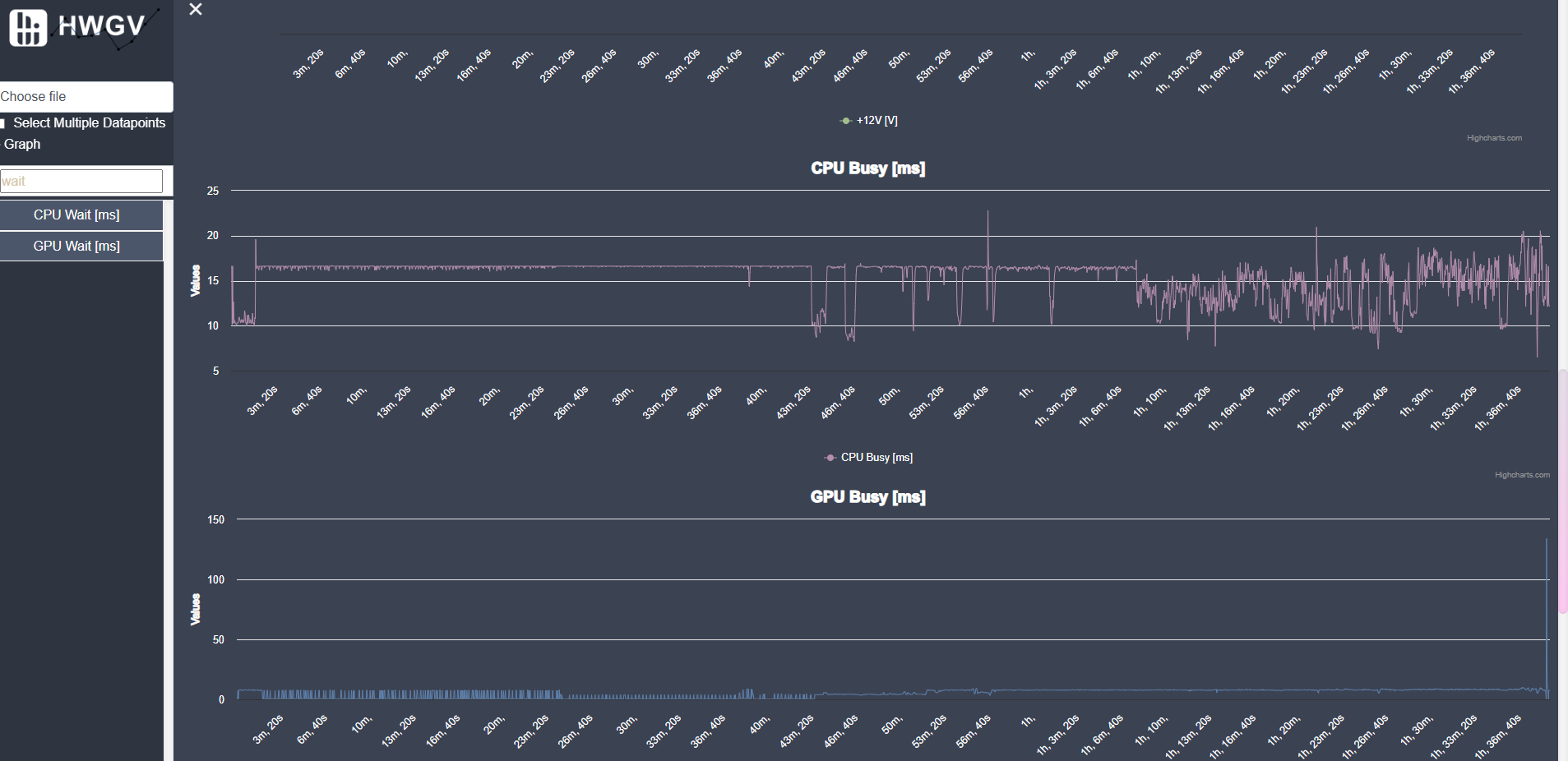

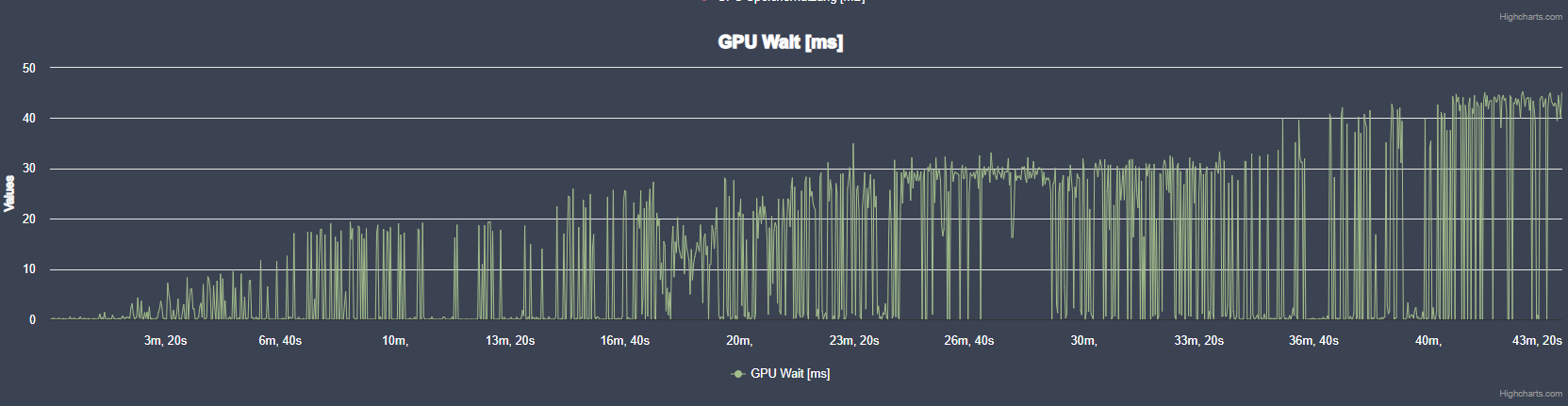

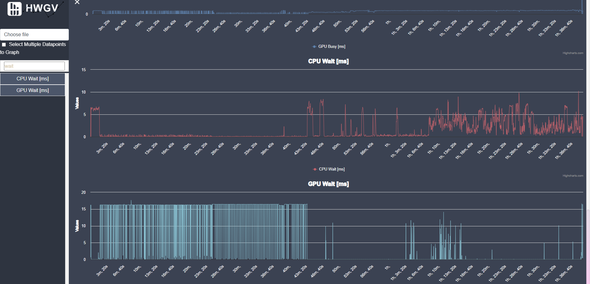

Ein kompletter PC-Neustart behebt das Problem (daher dachte ich erst an einen vollaufenden RAM/VRAM oder Überhitzung und Throtteling durch CPU und GPU aber HWinfo und TaskManager sagen mir, es ist angeblich alles im grünen Bereich.
Ich sehe nur ein Problem bei CPU/GPU busy und wait vllt?
Auf den Bildern sieht man, dass es hier passenderweise bei ca. einer Dreiviertelstunde beginnt instabil zu laufen.
Ist es also ein Synchronisationsproblem zwischen CPU und GPU, die aufeinander warten müssen und es daher zu Leistungseinbußen über Zeit kommt und Audio-Stottern?
Aber wieso kommt es dazu und was kann ich dagegen tun?

Wieso sind sind busy und wait denn so weit außeinander plötzlich siehe Bilder oben?

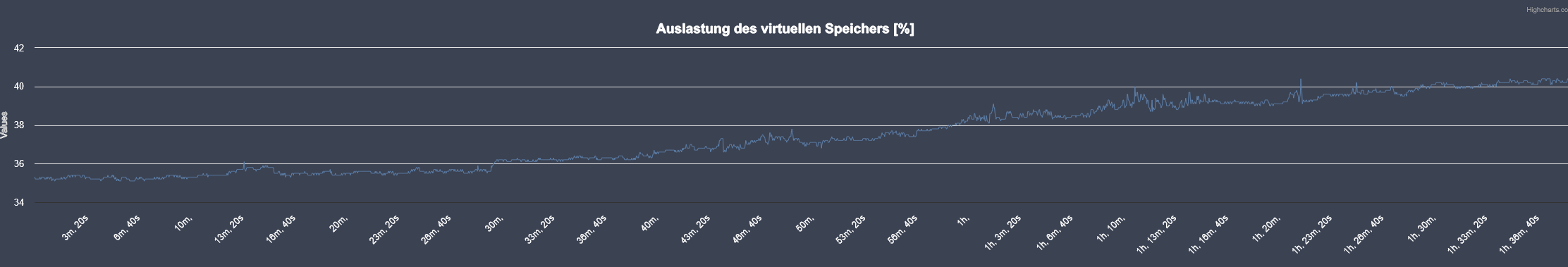

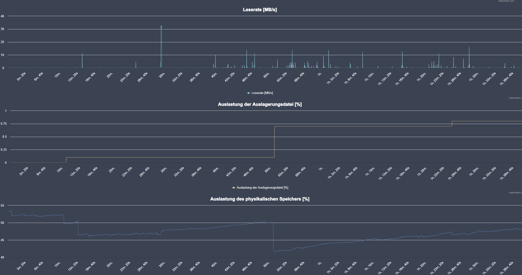

Dein Speicher scheint konstant anzusteigen und Windows lagert mehr und mehr auf die SSD aus.
Deine CPU wartet also vermutlich auf die SSD (=mehr ausgelagert=mehr muss von der SSD gelesen werden). Da du im CPU-Limit spielst, wirkt sich das ziemlich direkt auf die FPS aus.
Sowas kann auf ein Memory-Leak hindeuten, bspw eben auch ein Treiber der seinen Speicher nicht freigibt (das kann auch ein Audio-Treiber sein, wenn du bereits von Audio-Stottern sprichst).
Behebt nur ein Neutart das Problem? D.h. wenn du das Spiel schließt und wieder startest, hast du das Problem direkt?
Irgendwelche "seltsame" Software installiert oder ist dein Windows noch sauber?
Hast du an den Einstellungen der Auslagerungsdatei herumgespielt?
Beobachte mal näher, ob der Speicher wirklich immer weiter ansteigt...

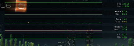

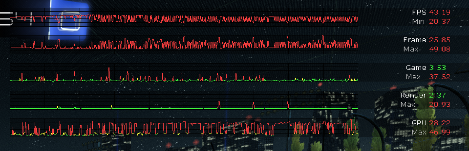

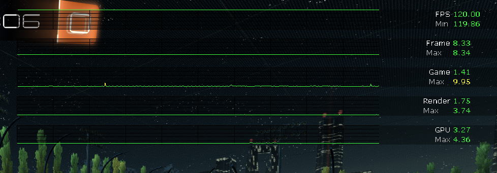

Habe nun mal in Rocket League getestet, das ist anspruchsvoller und dadurch kommt es schneller zu Problemen.
Die FPS, FrameTiming etc brechen hier sofort ein von stabilen 120FPS auf irgendwann nur noch 40-60 im Stillstand und sobald ich losfahre versucht er die 120 zu erreichen, schafft es aber nicht.

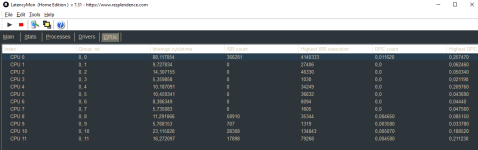

Anbei die Aufzeichnung von hwinfo und Screenshots aus RL
