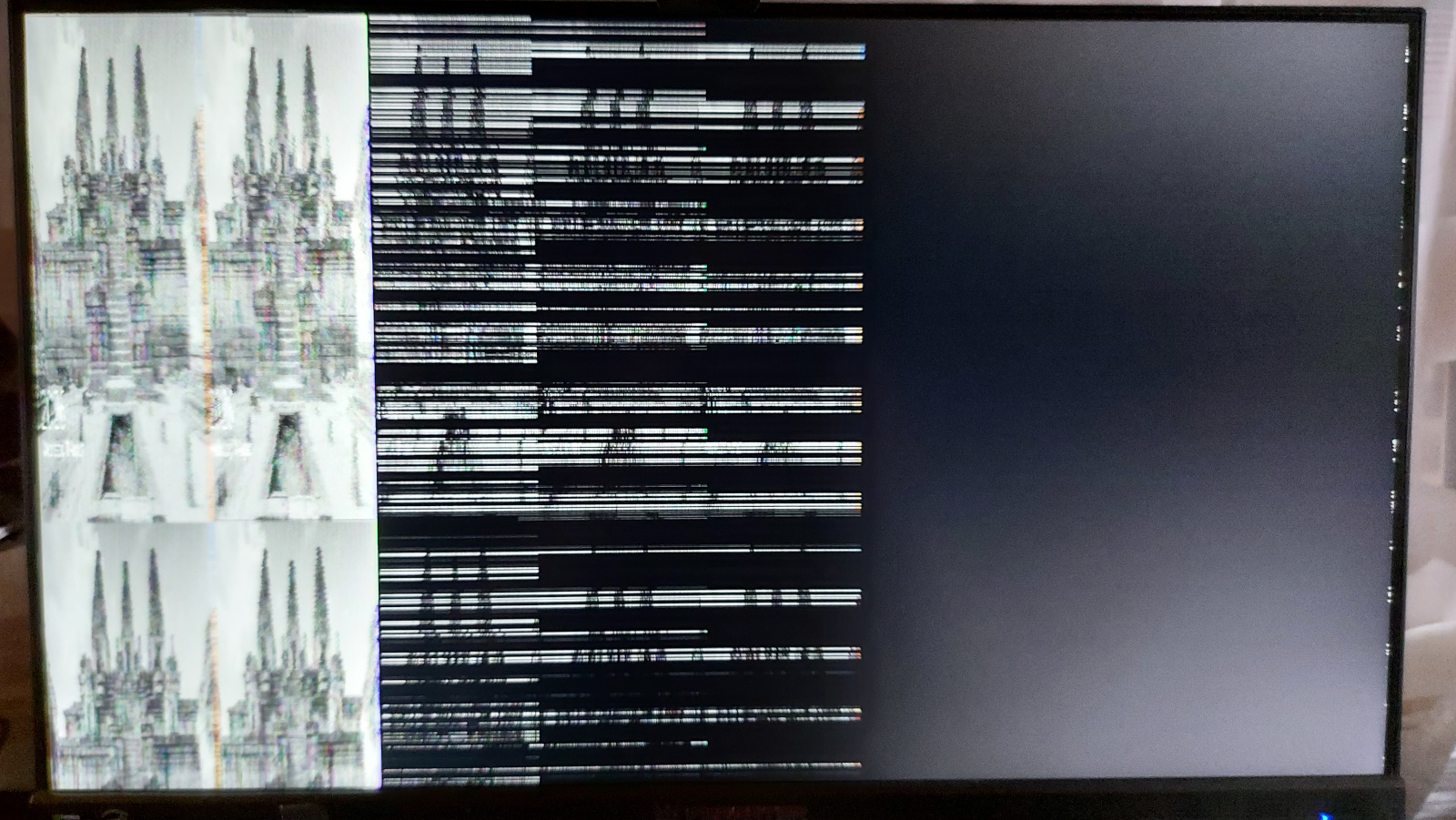

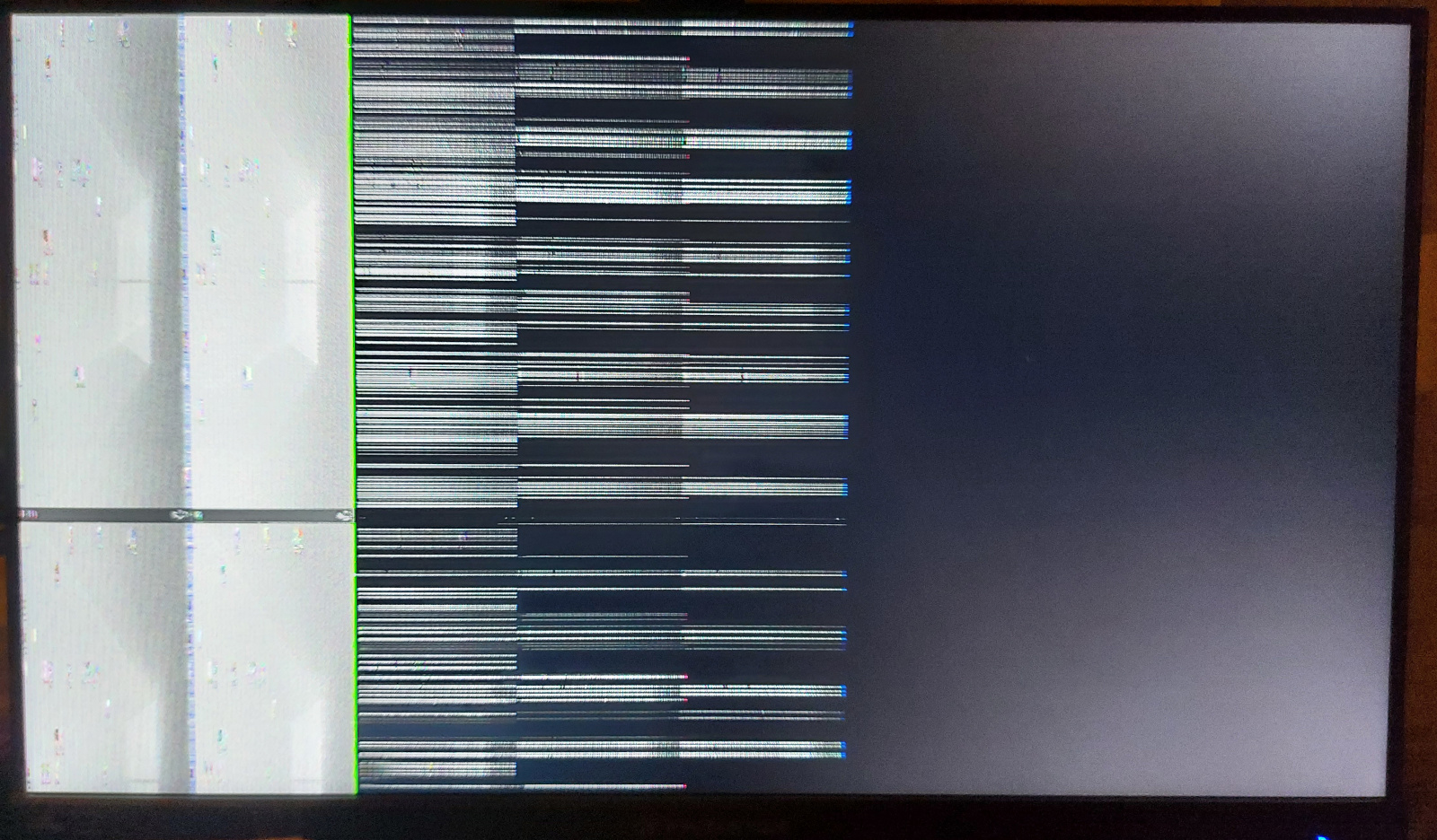

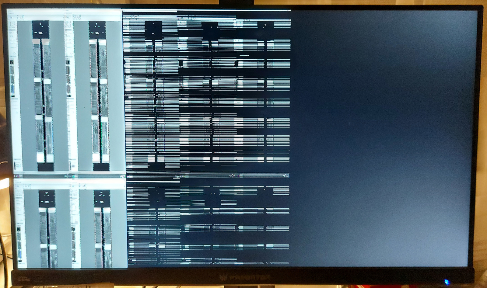

Ich habe zwei Probleme seit ich meine alte 1060 durch eine RX 6900 XT ausgetauscht habe:
  1. Manchmal nachdem ich Windows locke mit Win+L und danach den Bildschirm ausschalte, eine Zeit den PC nicht nutze und dann wieder den Bildschirm anschalte, habe ich seltsame Artefakte, die erst durch einen Reboot verschwinden. Hier ein paar Beispielbilder:

Defekt, das sind keine Grafikfehler das sind Bildsignalfehler, ergo was defekt bei der Bildausgabe.
Einschicken, umtauschen, reklamieren.

das sich dein Pc ausschaltet könnte auch mit dem Netzteil zu tun haben ist mir mit meinem 750 watt netzteil und der 3090 auch passiert. allerdings zeugen deine bildfehler vom defekten Video-Ram.

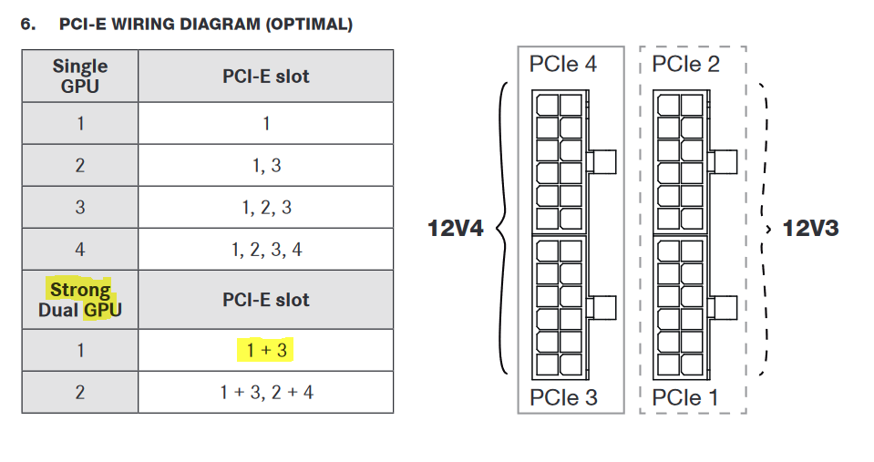

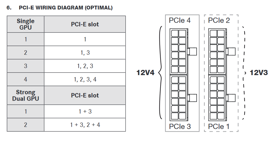

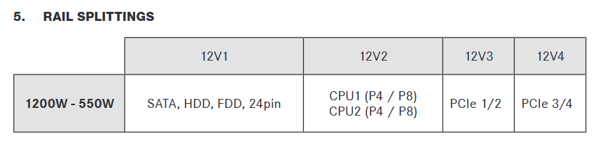

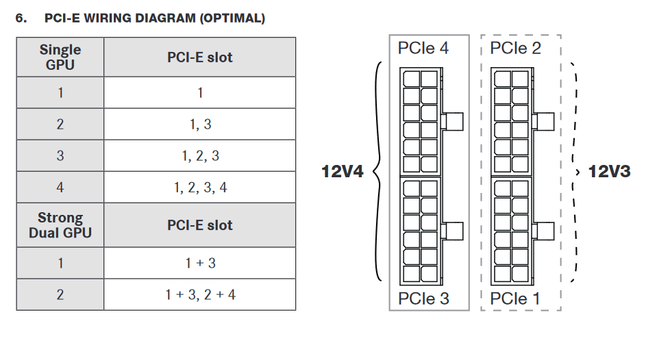

Die 6900XT im Referenzdesign benötigt nur zwei Kabel für die Spannungsversorgung. Die sollten dann aber auch separat ausgeführt sein:
Nutze bitte einen Stecker bei 12V3 und einen bei 12V4:
Das geht sonst in die Hose! Das dual ignorieren wir mal.
Dennoch ist 650W ist hart an der Grenze...:
Je nach alter des Netzteils, können Probleme auftreten.
Aber zuerst kontrolliere bitte ob es ordentlich angeschlossen worden ist. Eine 6900XT verzeiht das nicht.

Vermute auch, das die Grafikkarte defekt ist, Grafikspeicher defekt.

@LordHoto da die Bilder mit dem Handy gemacht wurden: bitte einen Screenshot am PC direkt mit z.B. der Druck-Taste machen. Wenn der Fehler dann auch so ist, ist potentiell intern an der GPU/dem RAM etwas defekt, also bereits vor dem Übertragungsweg/der Ausgabe zum Kabel+Monitor.
Andersherum ausgedrückt - treten die angezeigten Fehler ausschließlich beim abfotografieren mit dem Handy auf, ist wahrscheinlich das Kabel/der Anschluss bzw. der Monitor potentiell die Ursache.

Die Anschlußvorgaben der Stromversorgung am Netzteil sind zu beachten. Ggf Netzteil auf Single-Rail umschalten.

@Golgorod danke für den Hinweis. Da schaue ich nochmal nach, ich war mir relativ sicher stattdessen den Single Rail Modus angeschaltet zu haben. Ich teste ich es auch noch einmal ohne den Modus und mit zwei Kabeln.
