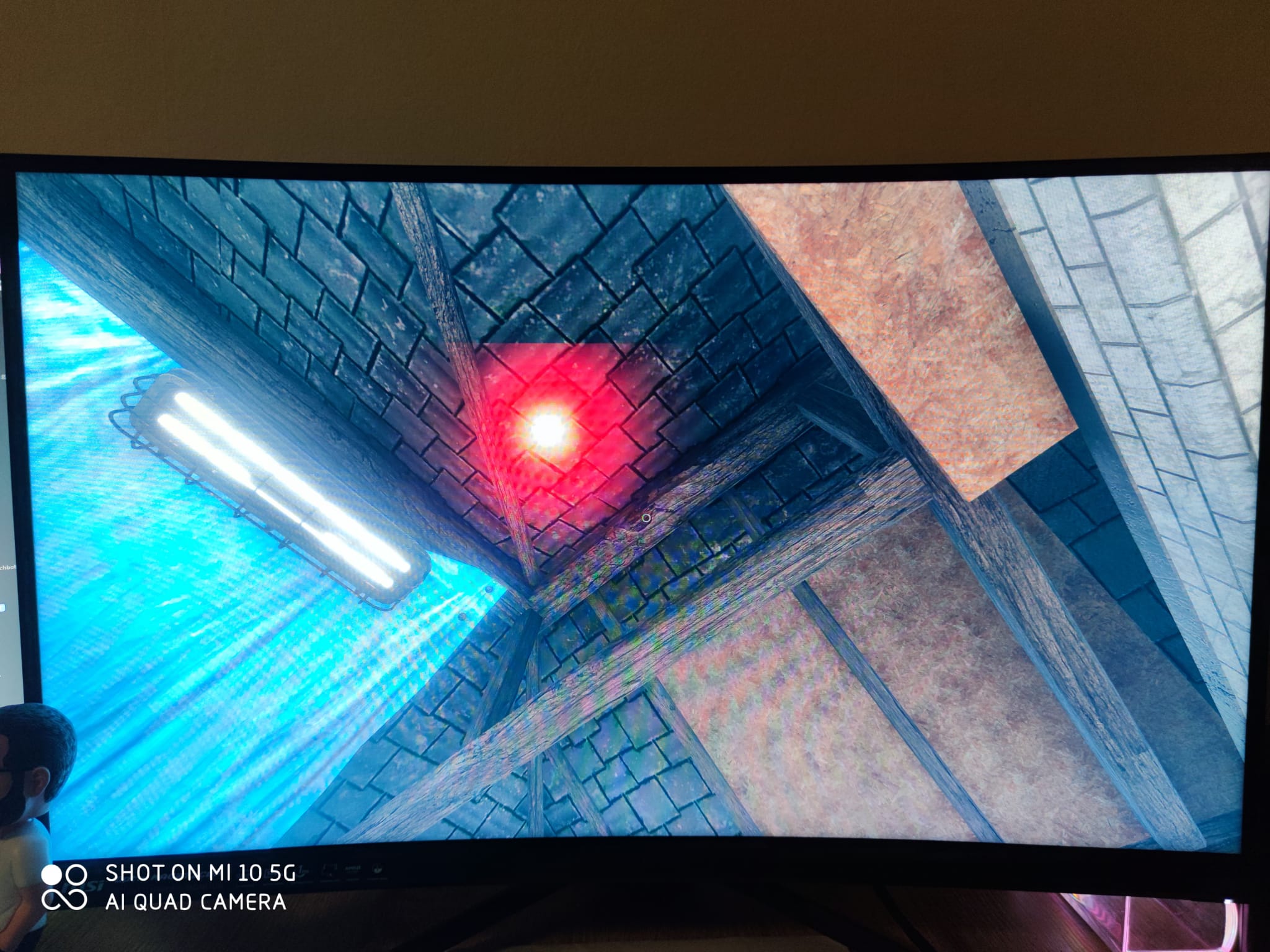

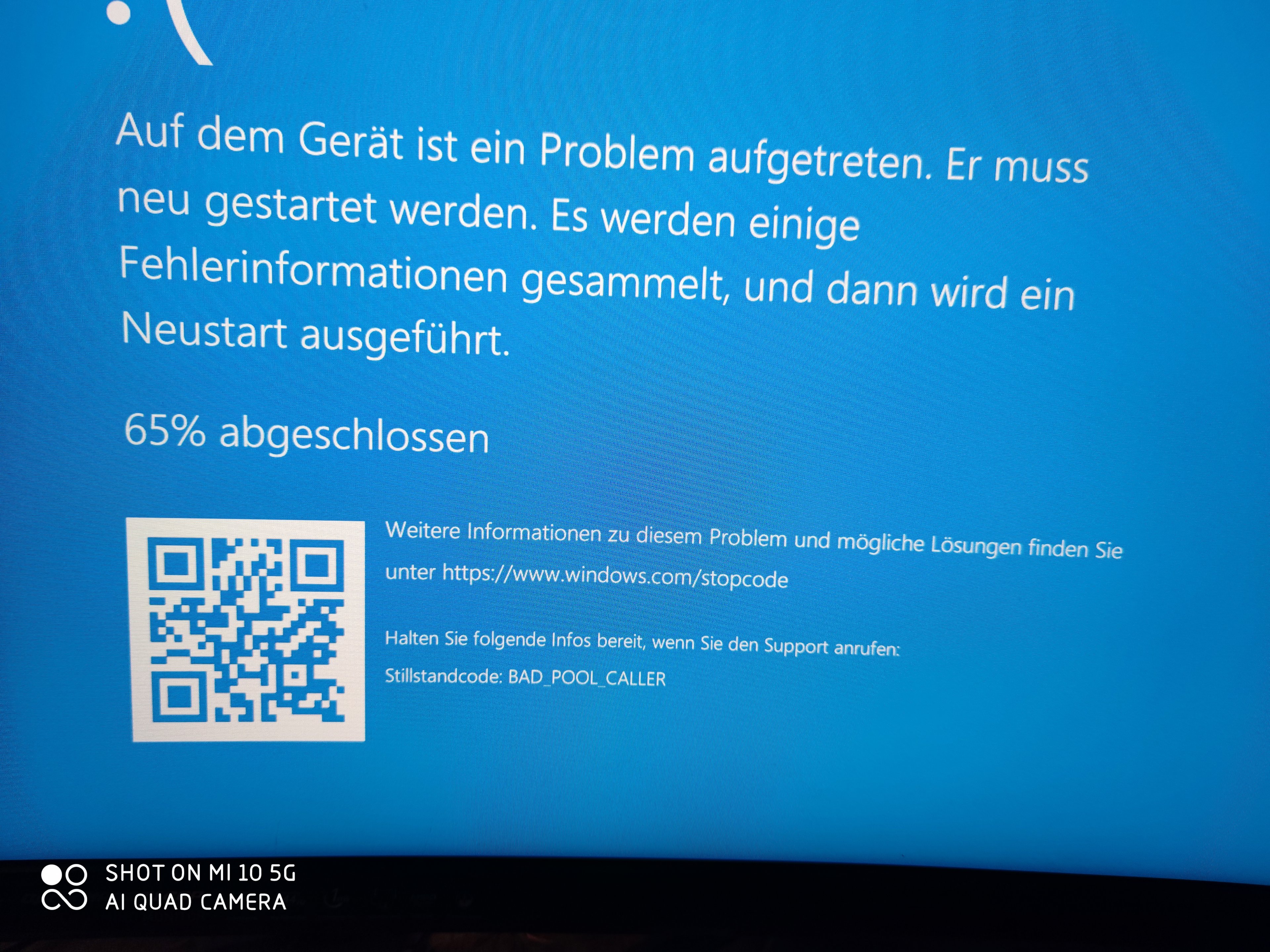

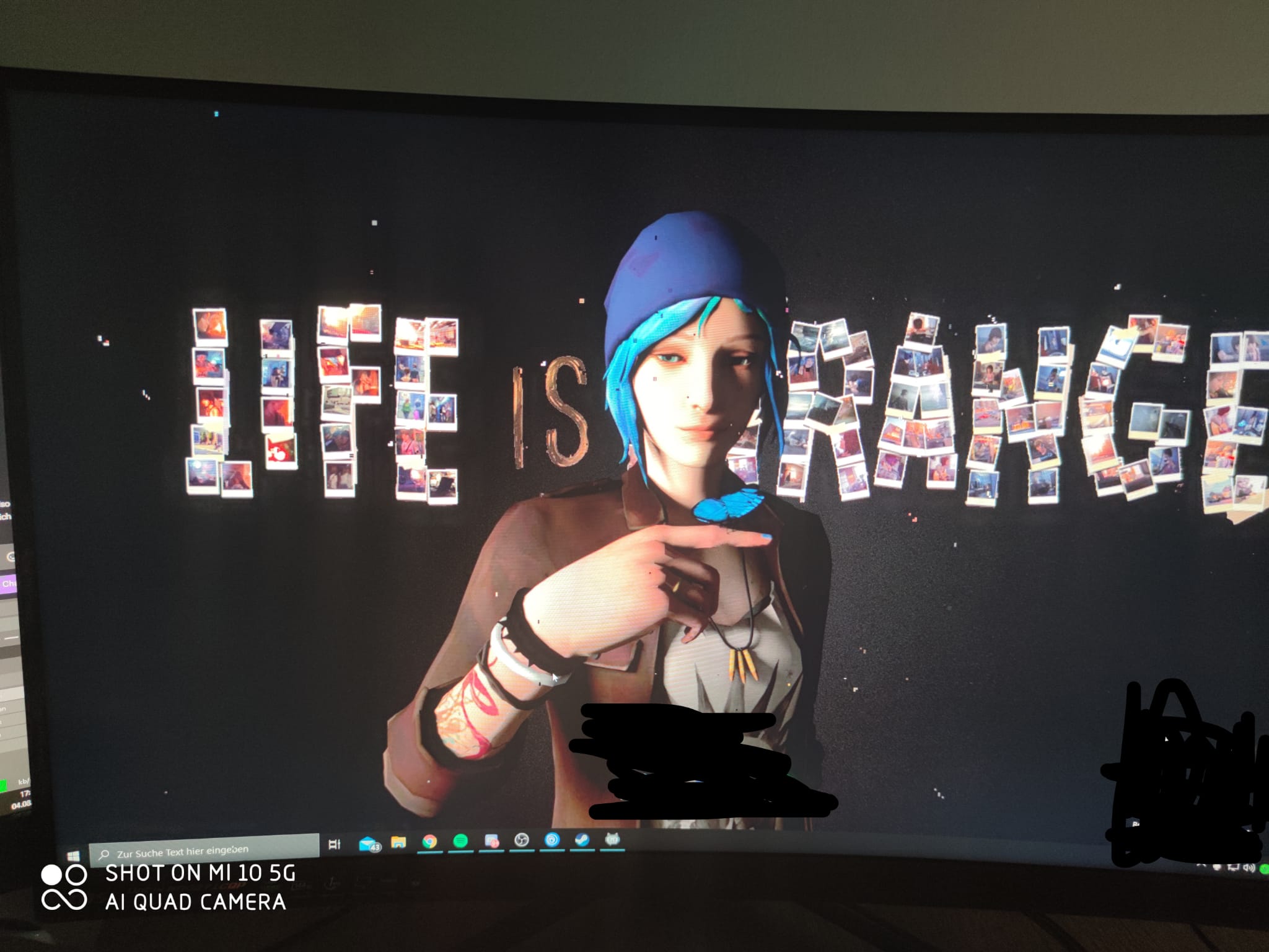

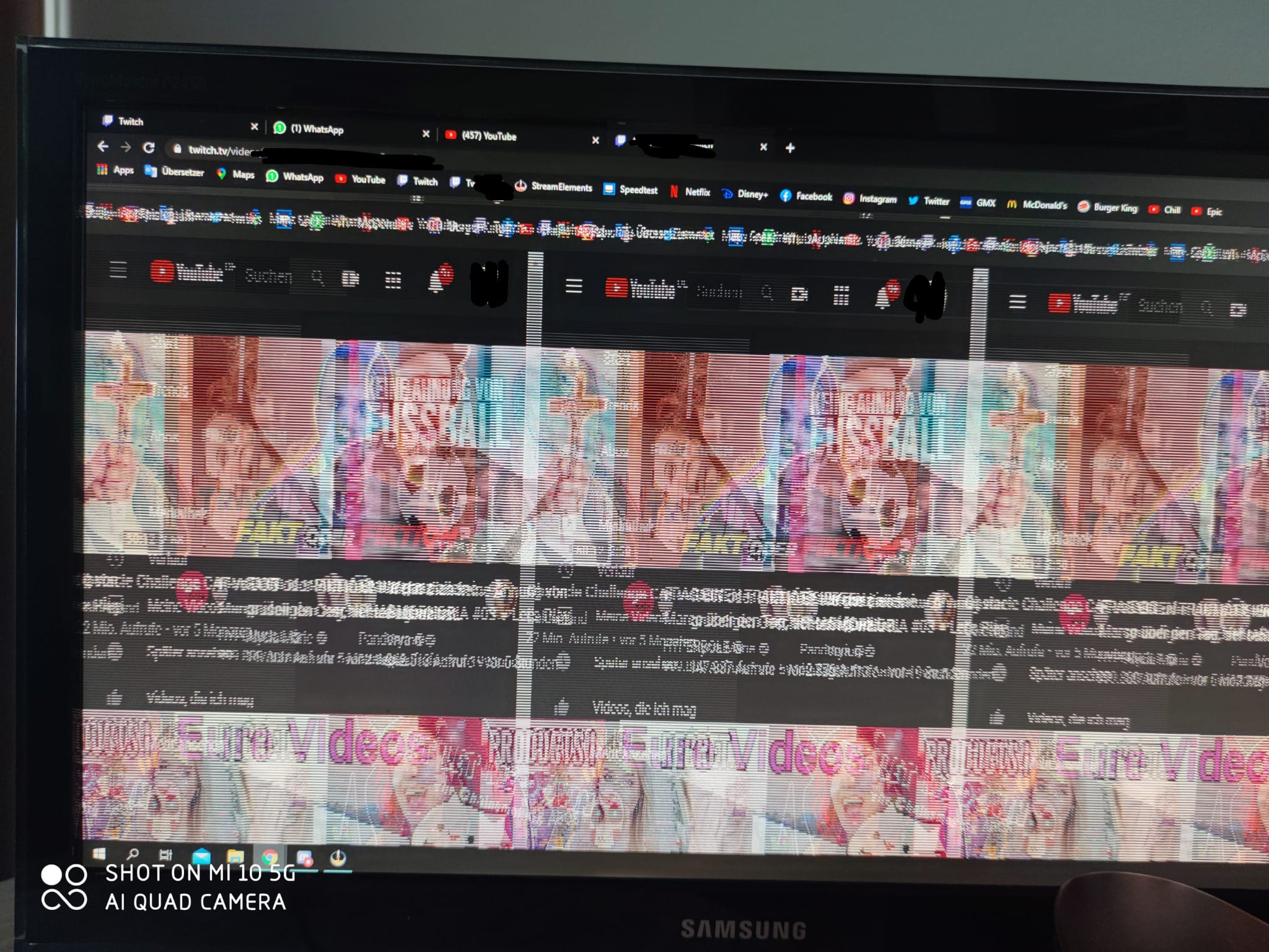

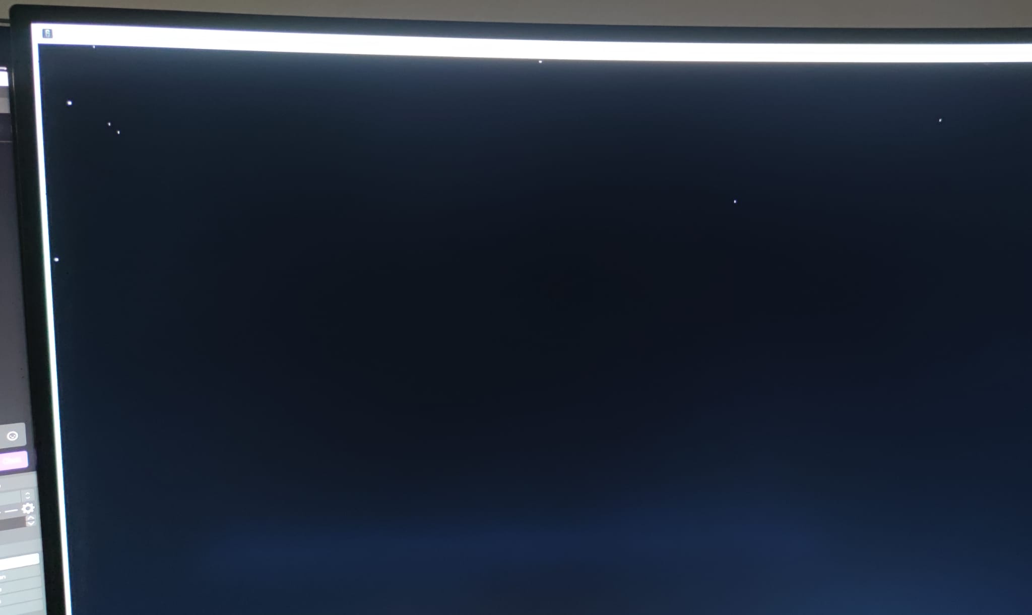

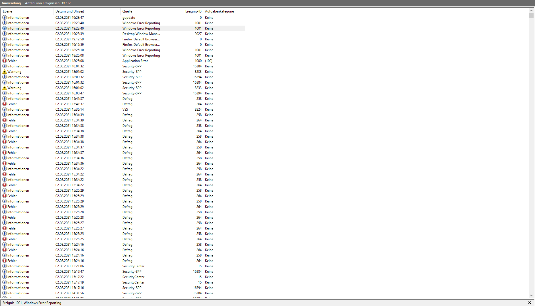

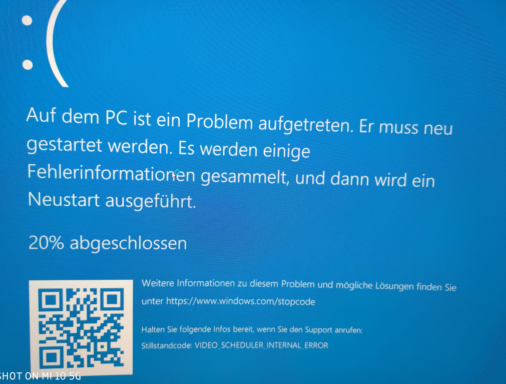

Hallo Leute, ich habe hier folgendes Problem. Meine Freundin hat sich vor ungefähr 1 1/2 Jahren einen PC zusammengestellt. Die Grafikkarte ist eine 5700 XT. Schon seit Anfang an hat sie allerlei Abstürze. Manchmal einfach während sie Videos auf Youtube schaut, manchmal wenn sie zockt, manchmal während irgendwelche Programme offen sind. Bei den Abstürzen handelte es sich immer um unterschiedliche. Anfangs ab und zu Bluescreens (mittlerweile nicht mehr). Momentan friert meist das Spiel ein, dann werden beide Monitore schwarz, Monitore gehen wieder an und Spiele + Treiber haben eine Fehlermeldung bzw. sind abgestürzt. Das ganze meistens jeden Tag, manchmal ist auch 2-3 Tage alles in Ordnung.

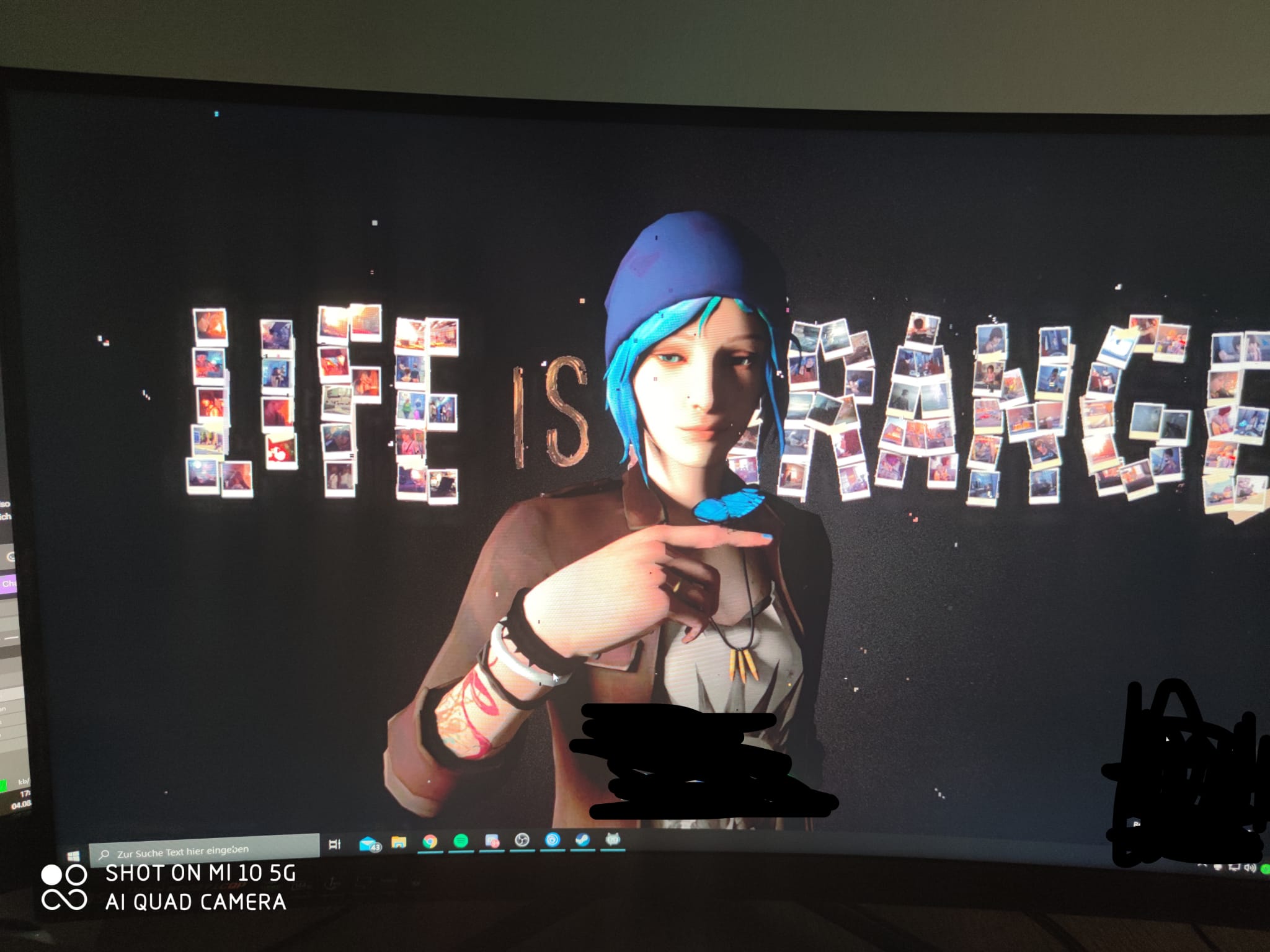

IMG_20210730_165221.jpgIMG_20210105_170752.jpg1.png70307918-8fa0-40cd-aa1b-d7d5fd13c7a9.jpg0ef0beb0-9356-4c3f-8f64-b418a1bf113c.jpg42e5413e-a322-4135-ba87-cce14858c201.jpg88858b5e-6bc7-4a3c-88d0-fb75658e5dae.jpg97932ad0-cf1c-4b6b-a9fb-fcde389c1eb2.jpg3c7af455-e6a8-4681-8609-4a55b106770b.jpg

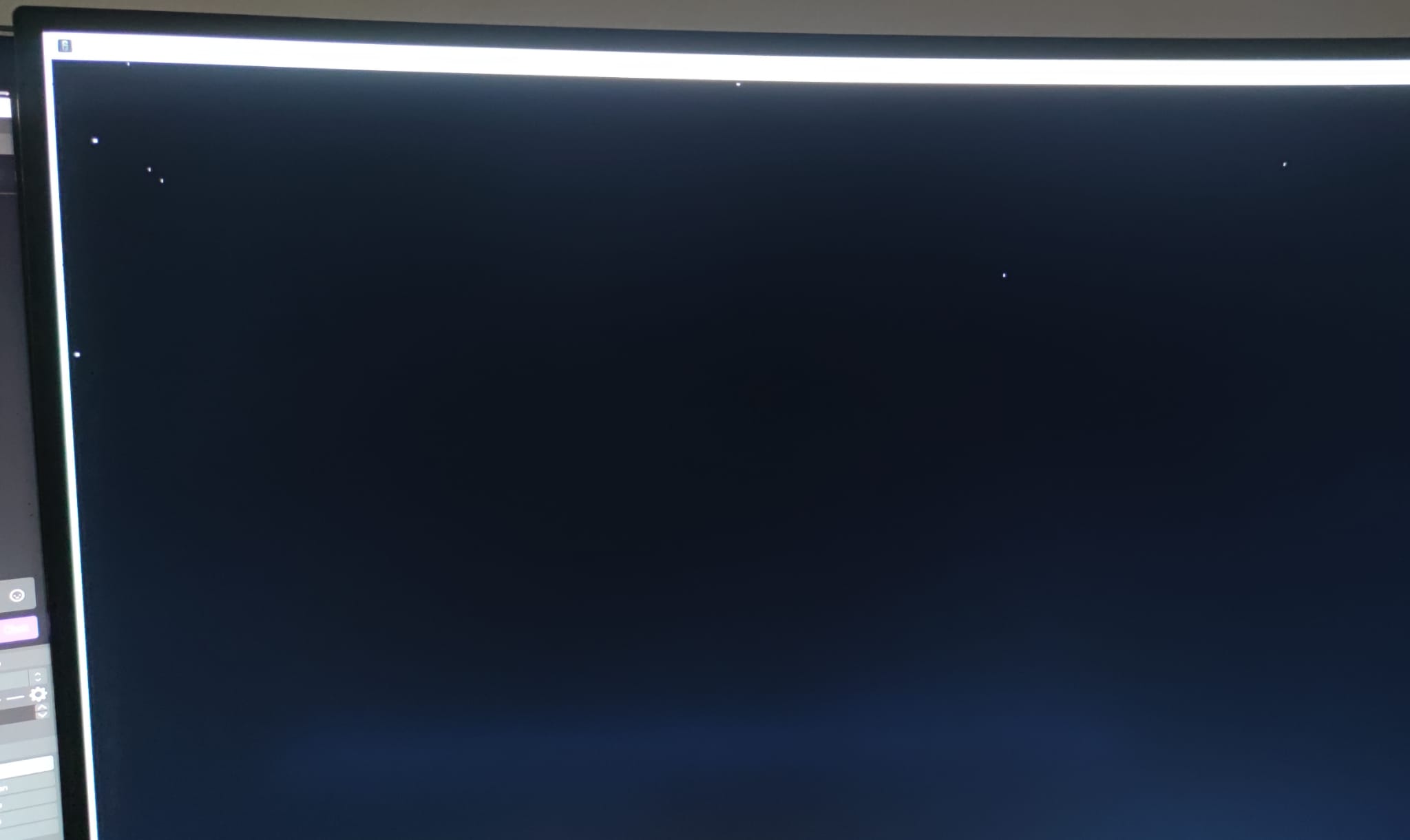

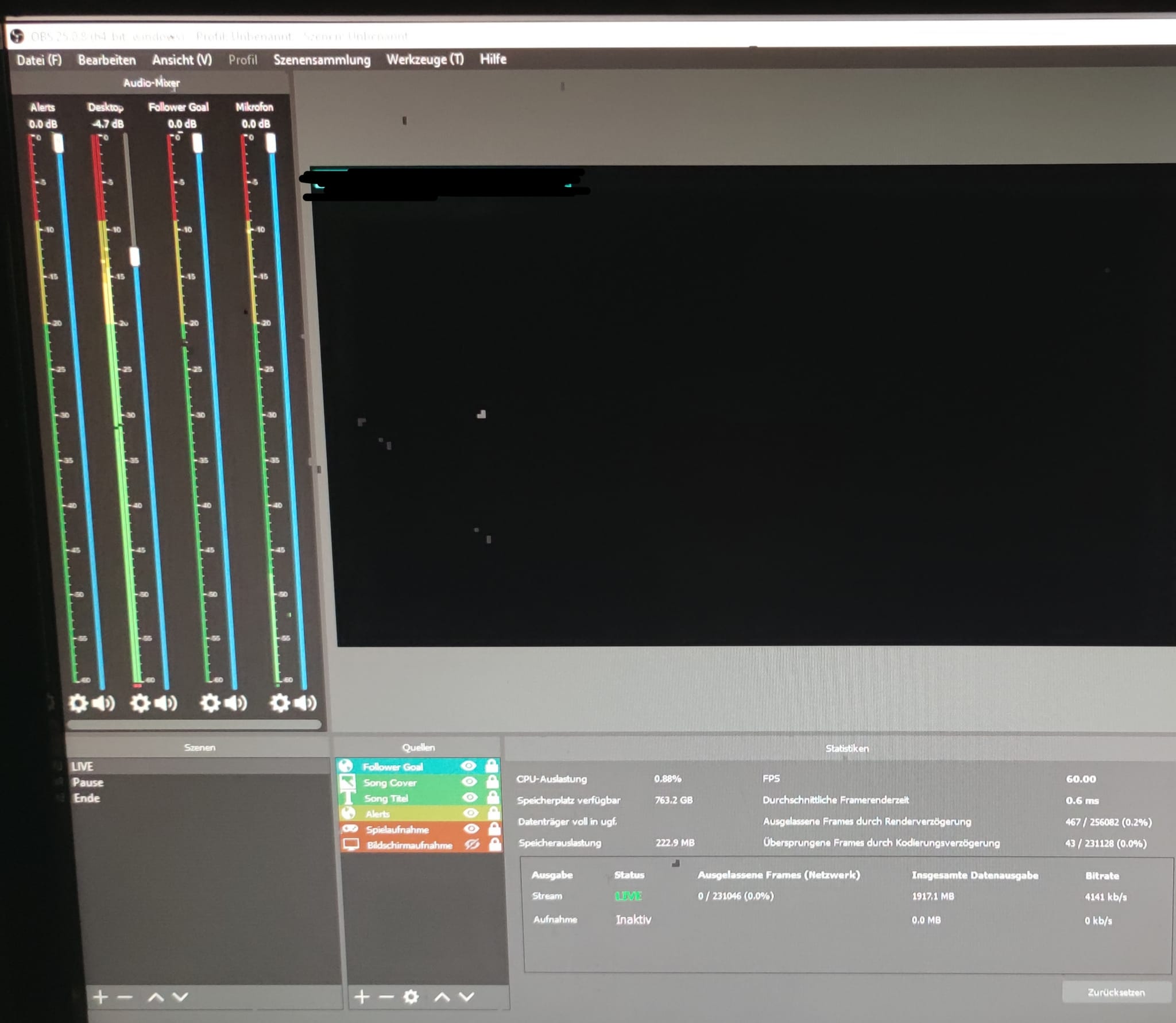

Weil nach dem Tausch der Grafikkarte keine Fehler mehr aufgetreten sind, sollte die Ursache tatsächlich bei dem Defekt der Grafikkarte liegen. Die Screenshots weisen einen möglicherweise defekten VRAM aus, der sich in der Blockbildung äußert.

der GDDR6 für navi10 ist bekanntermaßen sehr hart auf kante genäht. der verträgt so gut wie kein OC ohne artefakte zu schmeißen oder zu crashen. ram stabilität hängt von temperatur und spannung ab, sowie timing und takt. vram kann degradieren (durch hitze) und die spannung/takt kurve fällt, d.h. stabilität bei takt, spannung und temperatur X sinkt im vergleich zum ausgangswert.
der einzige beeinflussbare faktor ist temperatur. ram stabilität skaliert mit temperatur. was bei 20°C stabil ist, crasht bei 40-50°C und ist bei 70-90°C quasi unmöglich.
zusätzlich zu den von mir oben aufgeführten maßnahmen kann man noch das gehäuse öffnen und den zero fan modus deaktivieren.
wenn die temperatur keinen einfluss auf die artefakte hat, ist der vram einfach nur hin. dann kannst du immernoch die RMA durchlaufen und mit aufpreis bspw. eine 3060 anschaffen - oder eine 6600XT, falls die zu release verfügbar ist.
