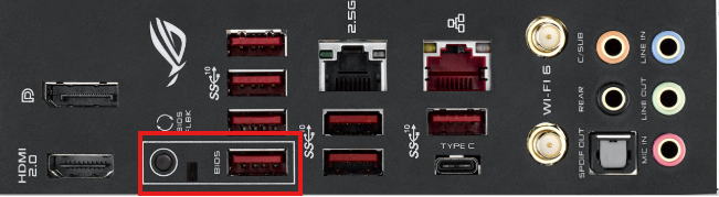

Naja, so alt ist das ja nun auch nicht.
Mein olles ASUS Prime A320M-K z.B. ist ne ganze Ecke älter.
Da habe ich erst vor ca. 2 Wochen das Bios aktualisiert.
Bei ASUS brauchst du noch nicht einmal nen USB-Stick.
In dem Flashtool im Bios kannst du den Pfad zur Bios-Datei auswählen.
Die Datei kann auch auf einer verbauten SSD oder HDD liegen.
Wenn wirklich mal etwas schief gehen sollte (habe ich seit Sockel 7-Zeiten nicht mehr gehabt), hat das Mainboard ja noch hinten einen Bios-Flashback-Port.
Dann brauchst du aber einen USB-Stick.
Reaktionen: ev4x und Roesi
Oh, echt? Dann werd ich das doch mal demnächst machen.
Danke für den Hinweis.
