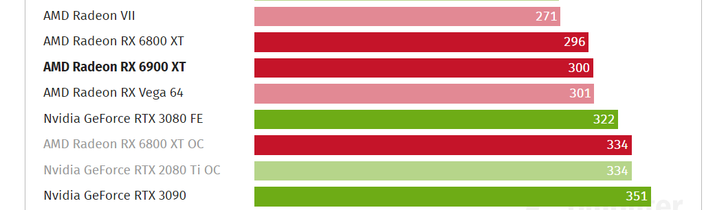

Aepfel und Birnen... die 6900 xt produziert auch viel mehr abwaerme.
Woher weißt du das die 6900 mehr Abwärme produziert?
Ich würde sagen, das ist ähnlich.
Die Vega 64 LC hat eine TDP von 345W, die 6900'er LC 330W.
Das sind also beides Äpfel.

Ich finde das Teil schon derbe sexy, aber 120er Radi? Wie soll das denn besser kühlen als der Referenzkühler mit viel Blech und 3 Lüftern?
Das Wasser kann die Abwärme von der GPU wesentlich besser abführen, zudem ist der Radiator deutlich besser durchströmt. Zudem saugt der Luftkühler die warme Luft immer wieder an, der Radiator hat immer kühle Luft zum kühlen. Mit einem 120er Radiator hat AMD damals auch die 500+ Watt R9 295x2 sehr gut gekühlt.
