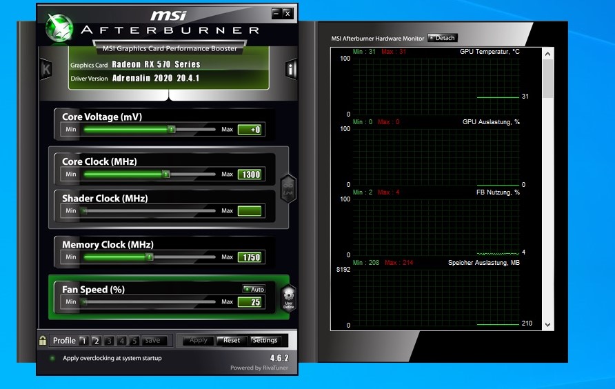

sodele, es kann so einfach sein)
gerade noch mal bissl gegoogelt, auf english findet man ja oft mehr, start app apply settings......
ja und in der Tat lag der Fehler darin dass ich hier anfangs die langweilige Standardskin direkt gewechselt habe, dachte daher dass es dieses...apply overclock settings on system startup.....in der aktuellen Version nicht mehr gibt, das als Standard quasi gilt
dann eben mal auf den Standardskin zurück gewechselt, zack ist die Checkbox/Zeile wieder da und es passt nach dem Neustart
wer also hier rein stolpert und selbiges Problem hat, ganz unten, Standardskin, den Eintrag muss man grün klicken und übernehmen:
