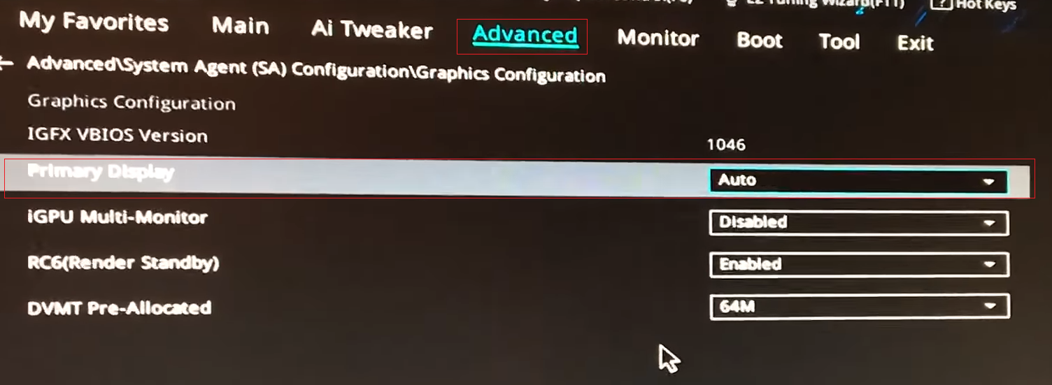

Dann gehe doch in diesem Zustand ins Bios und stelle als GPUDevice die integrierte GPU/Intel des Prozessors ein, dann sollte auch ein Bild kommen wenn die Karte verbaut ist. Monitor natürlich weiterhin am Mainboard angeschlossen.
So könnte man gucken ob Windows die Karte wenigstens noch erkennt.
So ungefähr und dann stellt man auf die integrierte Intel GPU.
