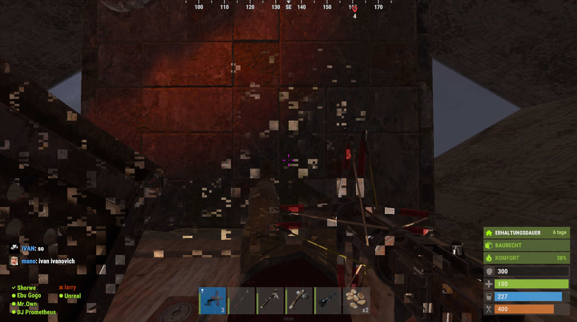

ich habe Folgendes Problem in dem spiel Rust, Helle Große Pixel die sich auch bewegen wenn ich die in spiel Kamera drehe.

Nur in dem Spiel oder in mehreren Spielen?
Das Bild ist ein ingame Screenshot und kein Foto richtig?
nur in RUST und wenn die sonne scheint. Nachts ist mir das nur aufgefallen wenn ich Feuer in der Base hatte.
das Bild ist ein Screenshot ja
ja ich dachte ich mir schon. aber wollte es abklären lassen bevor ich die Graka einschicke war mir nicht sicher. dann danke ich dir für die schnelle Hilfe !!!

Bekanntes Problem bei Rust mit AMD 7x00 Karten: Schattenqualität oder Shaderlevel anpassen und die Pixel sind meist weg.
Karte tauschen würde ich nur wenn das auch irgendwo anders auftritt.

cartridge_case schrieb:
Das sieht man doch!
Jo, aber lieber nachfragen um sicher zu gehen.
Defekter Grafikspeicher. Hättest du auch der Google gefunden.
Wäre ich mir nicht so sicher, die Fehler sind alle nicht auf dem HUD. Die Fehler sehen aus wie falsch berechnete shader, die Texturen sind "heller", aber die Textur an sich ist nicht kaputt.
Reaktionen: VANG Lee, Don-DCH, st0rmmaker und 7 andere
Das sieht man doch!
Defekter Grafikspeicher. Hättest du auch der Google gefunden. ;)
N bsl voreilig die Antwort.
Wie Tornhoof schon schreibt, scheint es hier eher kein Hardwarefehler zu sein.
  • Nur in einem Spiel.
  • Ganz klar im Screenshot zu sehen. Oder mit Deinen Worten: "Das sieht man doch!"
Reaktionen: VANG Lee, Don-DCH und Masti78
Wenn es nur RUST so ist dann ist das nicht der Speicher. Außerdem betrifft das nicht die HUD, das widerspricht der Annahme das es der Speicher ist.
Reaktionen: HisN, RaptorTP, Aduasen und 3 andere
Ich hatte sowas ähnliches mal in RDRD 2 bin dann von Direct X auf Vulkan gewechselt dann war es weg.

Wenn das nicht beim Start und unter Windows Auftritt, kann es auch ein anderes Problem sein.
hatte ich alles probiert hat alles nicht funktioniert leider.
ahh okey ich schau mal ob ich Vulkan benutzen kann mit Rust.
nur in Rust sonst habe ich keine Probleme feststzellen können.
Aduasen schrieb:
Hast Du mal versucht, das Spiel erneut zu installieren?
ja keine besserung..
