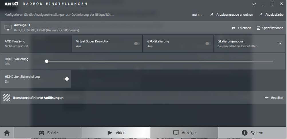

Der Monitor wird unter Wattman auch korrekt erkannt und angezeigt?
Ich habe mehrere HDMI Kabel verwendet, ob ich den selben HDMI Ausgang an der GPU verwendet habe kann ich nicht garantieren, probiere jetzt direkt am Monitor noch den anderen Ausgang
Weder ein anderes Kabel noch ein anderer HDMI Ausgang bringt eine Veränderung. Die einzige Verbesserung war am Fernseher zu beobachten.

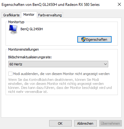

Ich hab in Windows die 60Hz eingestellt und in Wattman wird der Monitor erkannt
