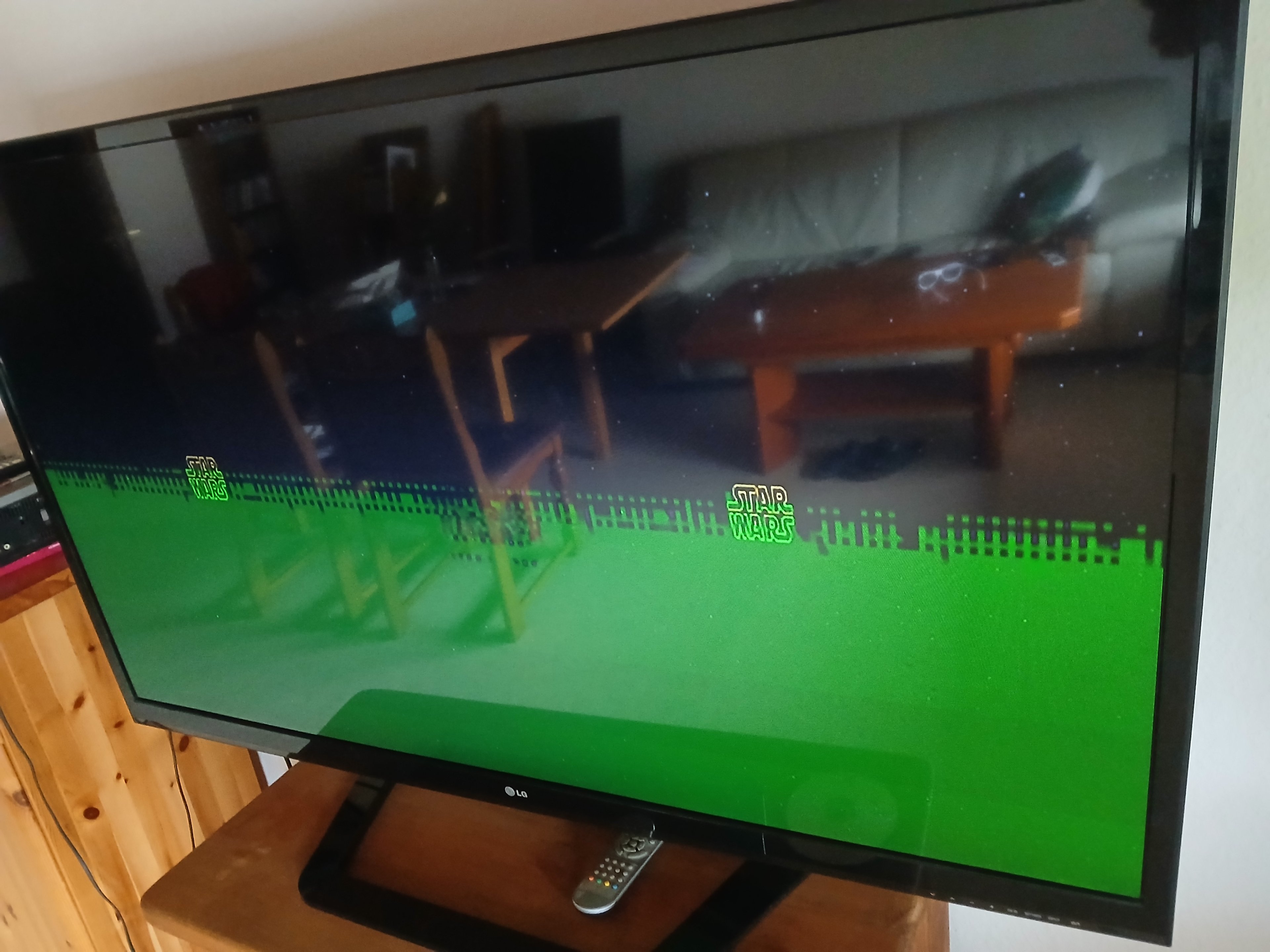

Seltsames Verhalten beim 3D ISO in 3D SBS umwandeln sowohl bei CapCut als auch bei anderen Programmen.
Seit geraumer Zeit gibt es immer wieder Fehler wenn ich eine 3D SBS Video Datei aus einer ISO Rippen möchte.
Erst gab es mit einem Programm leichte durchsichtige Kästchen über dem Bildschirm/ TV wie trübe Sicht dann nur noch Pixel und Grafikfehler im fertigen Video
Hab dann ein Programm gefunden das via CPU Rendert, keine Fehler.
Also war mir klar Grafikkarte defekt
Da ich mit dieser aber immer zufrieden war hab ich bei eBay.de von einem Händler das selbe Model gekauft
Dieser meinte bei meiner wäre wohl der vRam Defekt
Seine getestet eingebaut und im 3D derselbe Fehler
Seltsam ist das VLC das fertige Video 2 Bilder nebeneinander perfekt abspielt
Aber alle 3 Bluray 3D Player mit nur Ton mit Pixelfehler liefern oft nicht mal ein Bild erkennbar und das noch vor dem umschalten in 3D
Mit den selben Einstellungen wie zuvor wo es mit CapCut super lief.

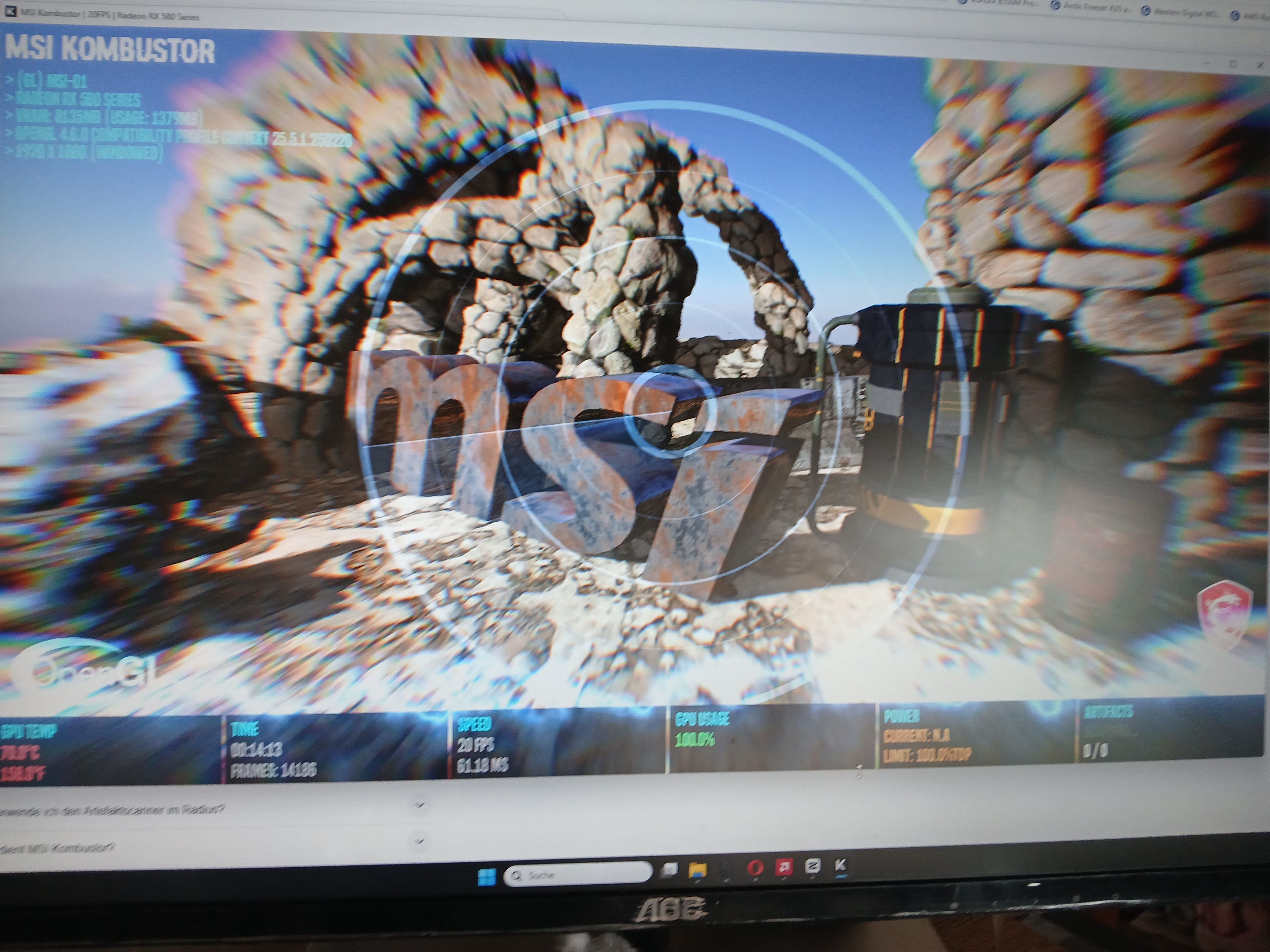

MSI Kombuster bei der neuen bisher 26 min 0 Artifacts 75 Grad

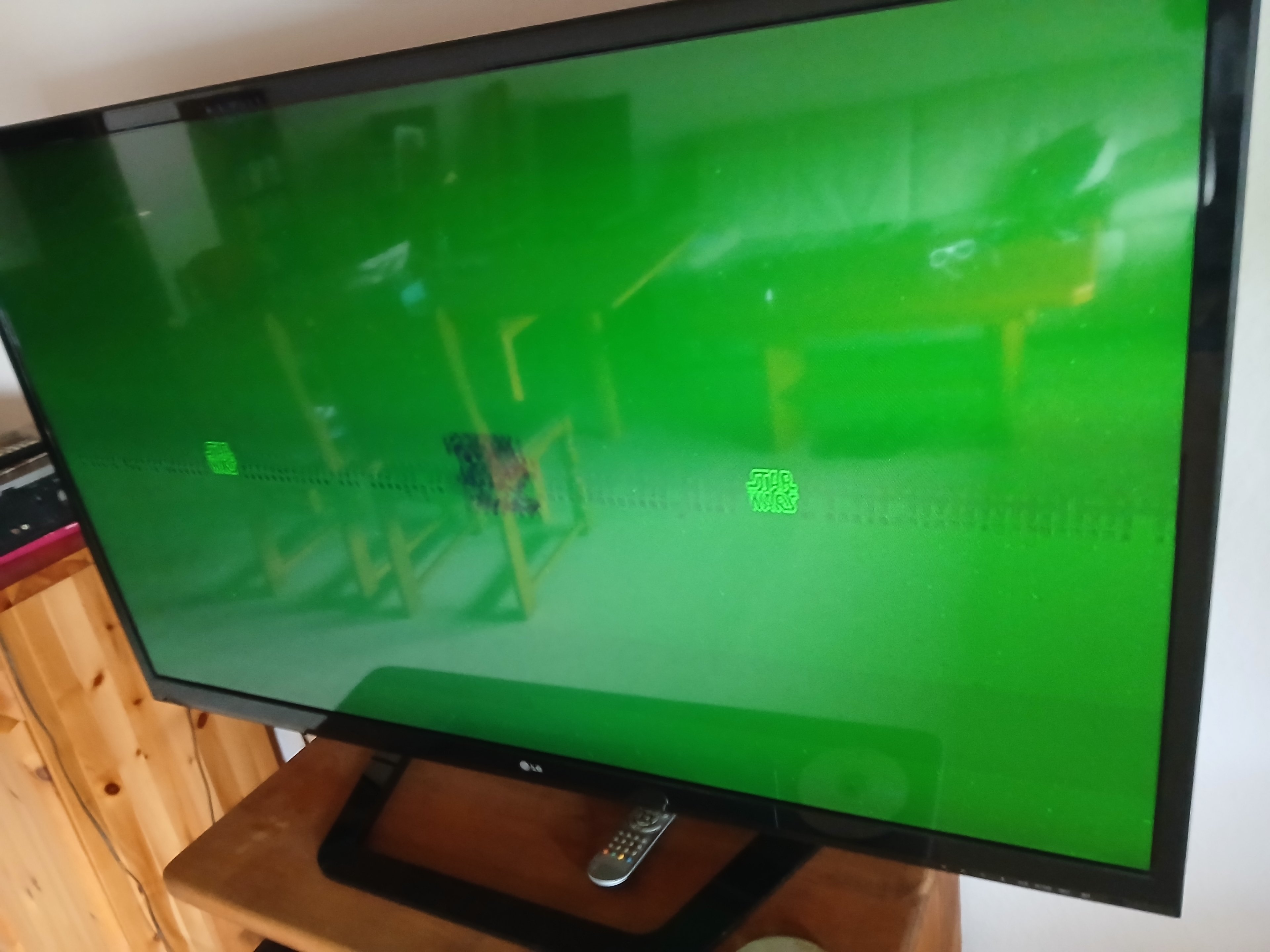

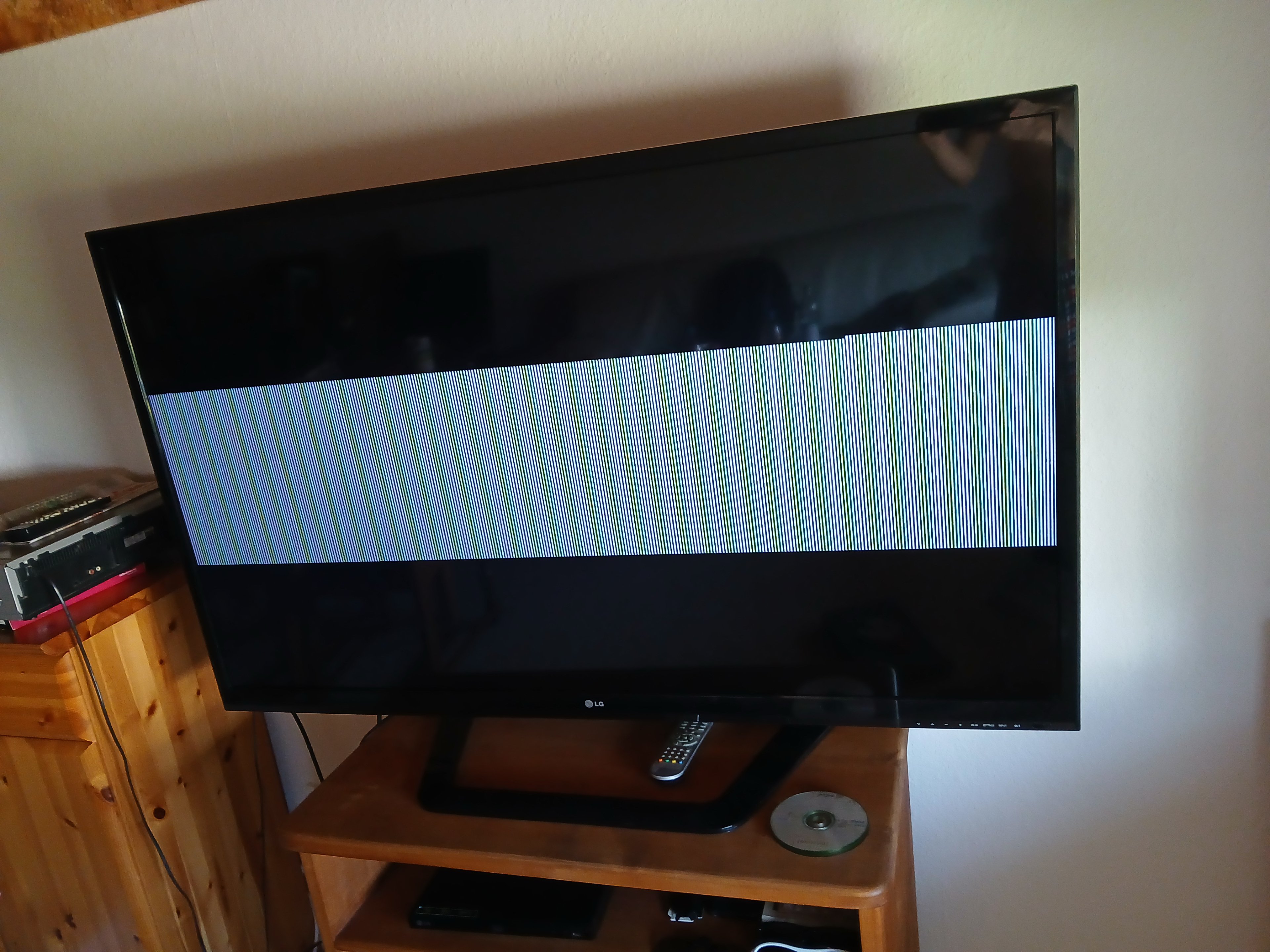

Bild 1 neue Graka, Bild 2 und 3 alte RX 580
Ton läuft Bild nicht nur Fehler, in VLC am Rechner alles in Ordnung aber da kann ich nicht auf sbs umschalten da kein 3D Monitor aber die 2 Bilder Nebeneinander laufen ohne Fehler

Hier im Anhang das Ergebnis des Tests mit MSI von der neu Gebraucht gekauften Geschenkkarte

MSI Kombuster Artifacts Scanner hat nach 15 min 0 Fehler erkannt

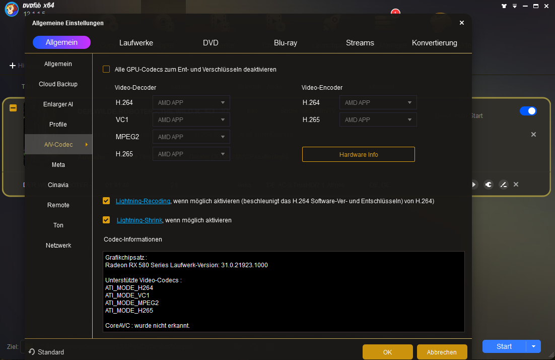

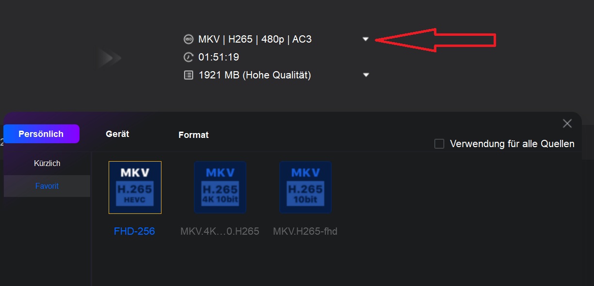

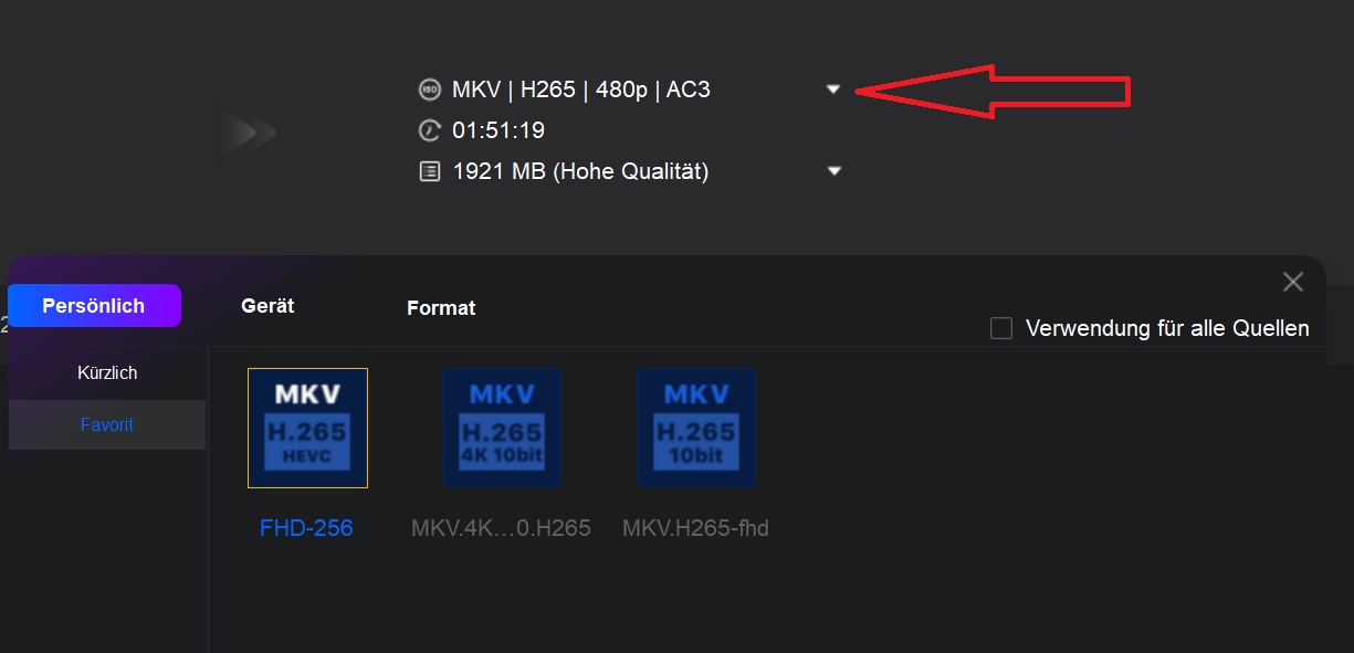

@MatthiasPessy89 gehe bitte einmal bei DVDFab auf Einstellungen - Allgemein - A/V Codec - rechts auf HardwareInfo , davon bitt einmal einen Screen hier hochladen.
Bei DVDFab kommt es darauf an welches Format du nutzt , einige encoden mit CPU andere mit GPU.

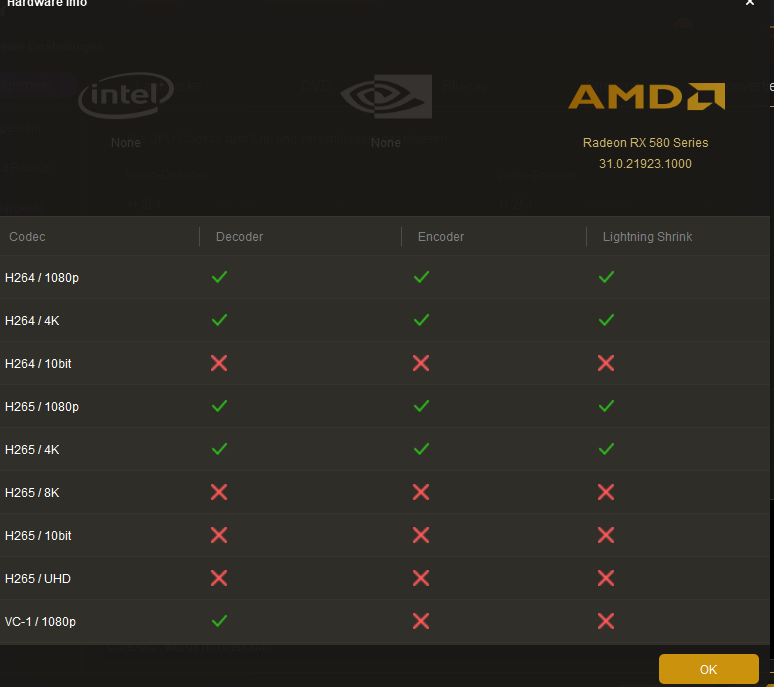

@MatthiasPessy89
So, ich habe noch mal ein bisschen geforscht und die RX 570 unterstützt mit VCE 3.0 das encoden von Videos in h.264 AVC.
Was jetzt fraglich ist und ich glaube dort liegt das Problem! Für 3D Filme braucht es h.264 MVC und bislang kann ich nichts dazu finden, ob VCE 3.0 das bereits unterstützt. Deswegen gehe ich davon aus, das es einfach nicht der Fall ist und die GPU einfach AVC nutzt, wo beide videostreams zu einem zusammengepackt werden, was wahrscheinlich zu den wilden Problemen führt.
Lösung ist, die CPU zu nutzen oder eventuell die VEGA 11 in deiner CPU.

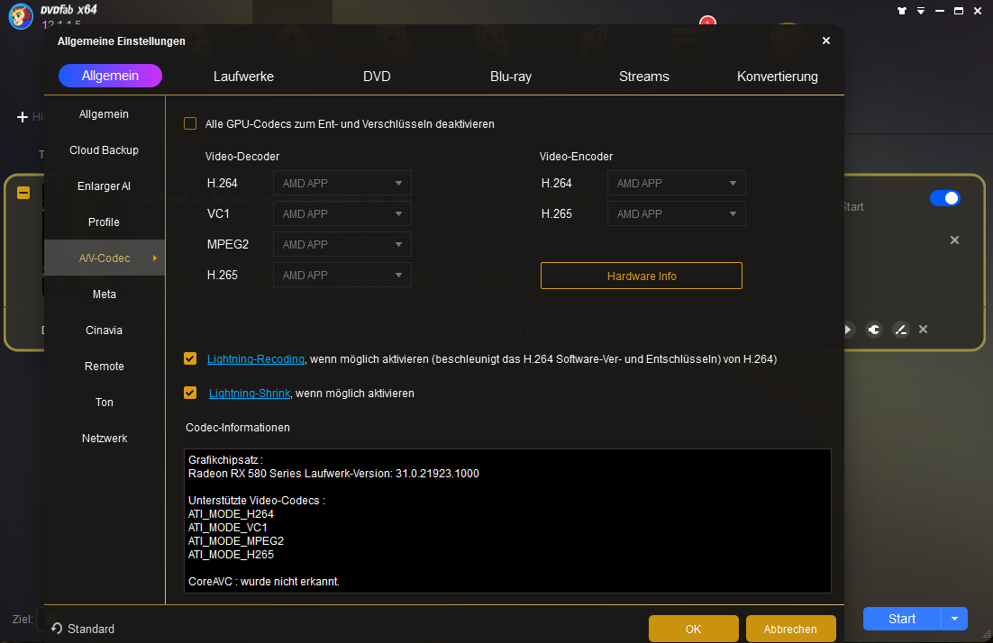

@psy187
Keine Ahnung Hardware Info gibt es nicht bei mir oder ich finde es nicht aber A/V Codec hab ich gefunden.
steht doch ganz in gelb mit einem Kasten drum rum 😉
PS: einmal Lightning Shrink deaktivieren dann kannst du oben die ausgegrauten AMD APP auf Software stellen.
@psy187
Ah ich Trottel bin einfach Blind, jetzt hab ich Hardware Info :-D Hoffe das hilft sehr viele Rote X, woran das liegt?
Bei H265 ist ein Haken aber H265 Videos hat mein Bluray LG Player und TV von LG nie abgespielt kam immer Format kann nicht gelesen werden

Egal ob ich ISOs rippe zu SBS oder mit Cap Cut SBS Fertige Videos umändern mag / Szenen raus schneiden und neu rendern haut er mir immer nur Videos heraus die VLC Player nebeneinander abspielt
aber der TV und ich hab 3 x einen 3D TV von Grundig, Philips und LG und alle hauen mir dann einen Grafikfehler Salat als Ergebnis heraus
Getestet an 3 verschiedenen TV Geräten und 3 Verschiedenen Bluray Playern
Sie schaffen es nicht mal das SBS Video ohne Fehler abzuspielen während der VLC Player das Ergebnis nebeneinander ohne Probleme spielt auch nach Rendern mit Grafikkarte.
@psy187
Hab jetzt ALLES wo AMD App stand auf Software gestellt, richtig?
Und jetzt? soll ich nochmals auf Hardware Info klicken und neues Foto machen?
