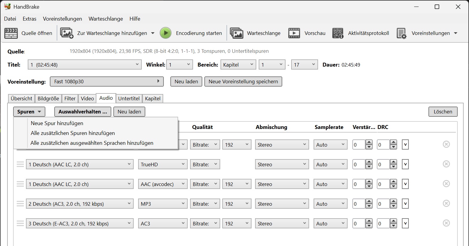

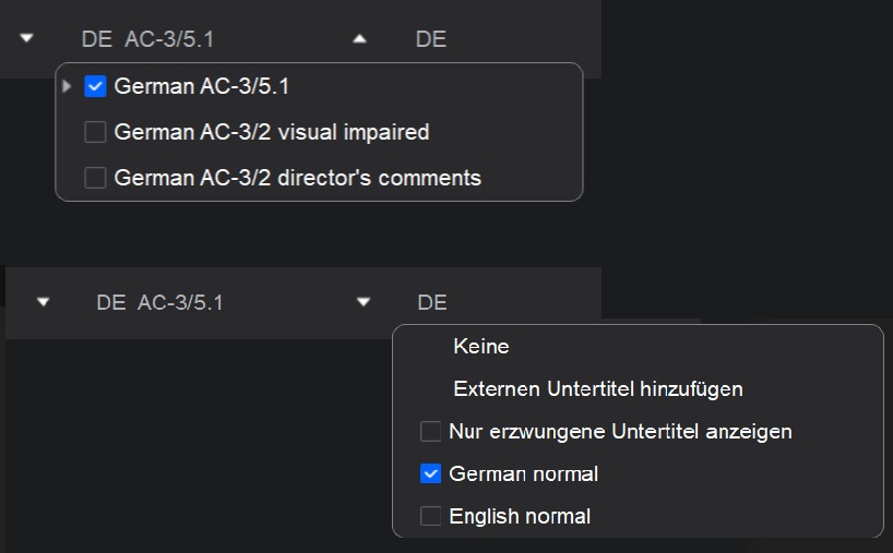

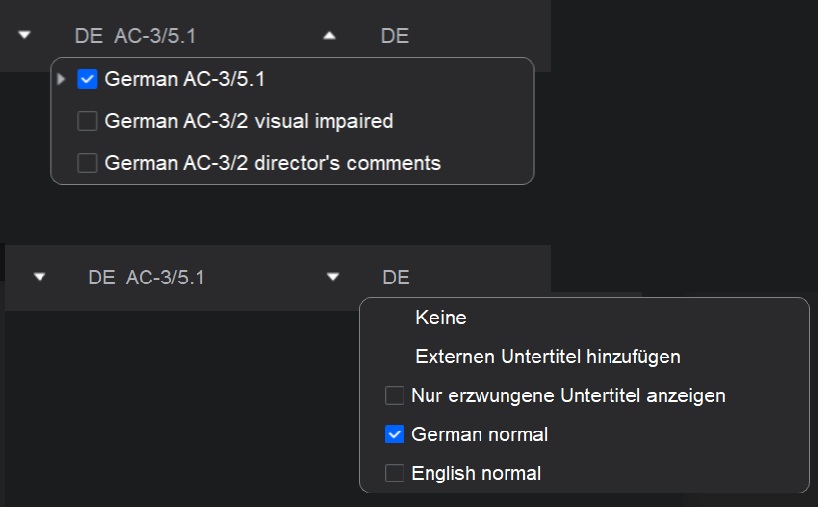

Bei den erweiterten Einstellungen also dem Werkzeugschlüssel hab ich bisher noch nie was geändert.
Audiospuren kannst du mein ich nur auswählen welche dir das Tool anzeigt.

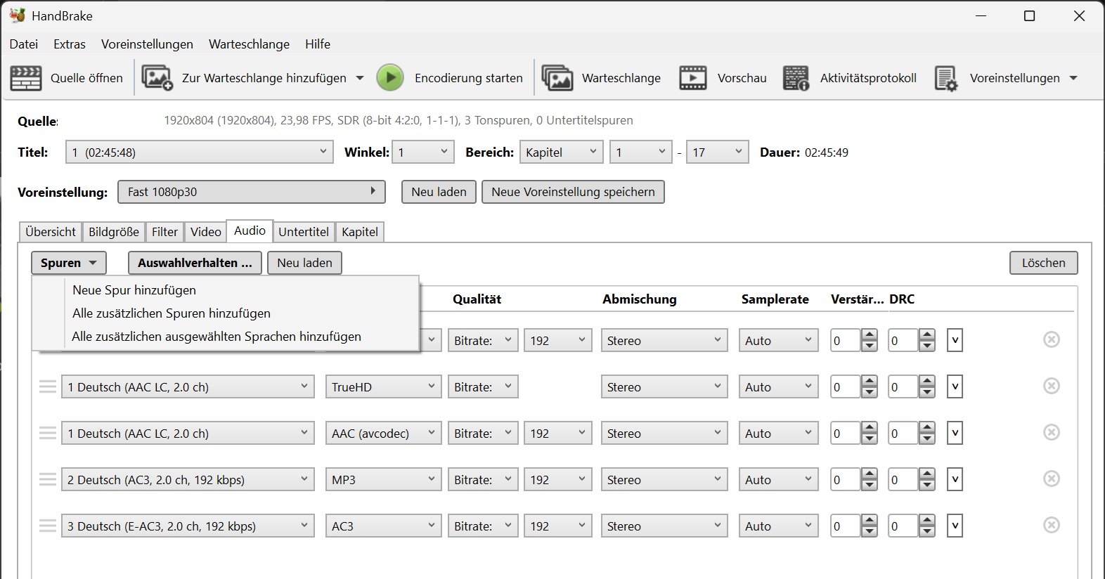

Andere Audiospuren also als mp3 etc. kenn ich nur Handbrake

Hey cool mit Handbrake kennst du dich auch aus? Aber das hat mir auch so klötzchen beim Rändern ins Bild gehauen über GPU :-(
Und wie füge ich da zu einer MKV SBS Video Datei eine neue Tonspur hinzu?
wie geht das?
Und kann ich da auch einstellen das es via CPU statt GPU rendert?

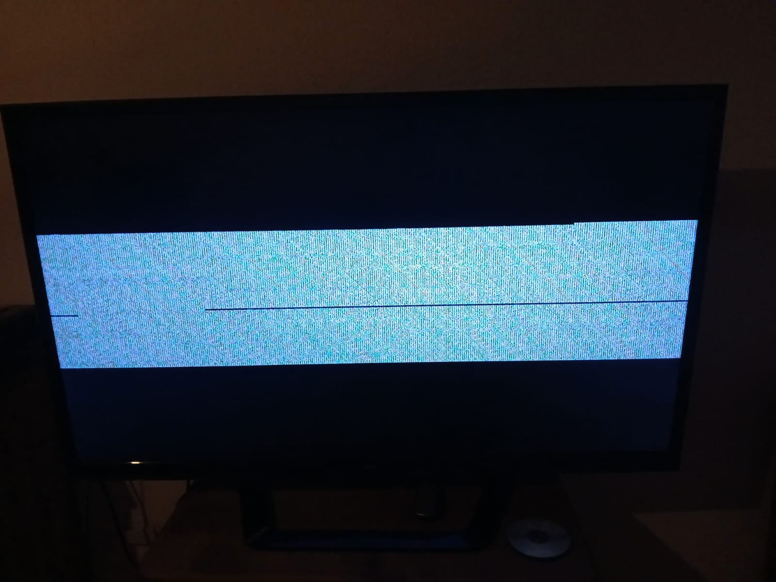

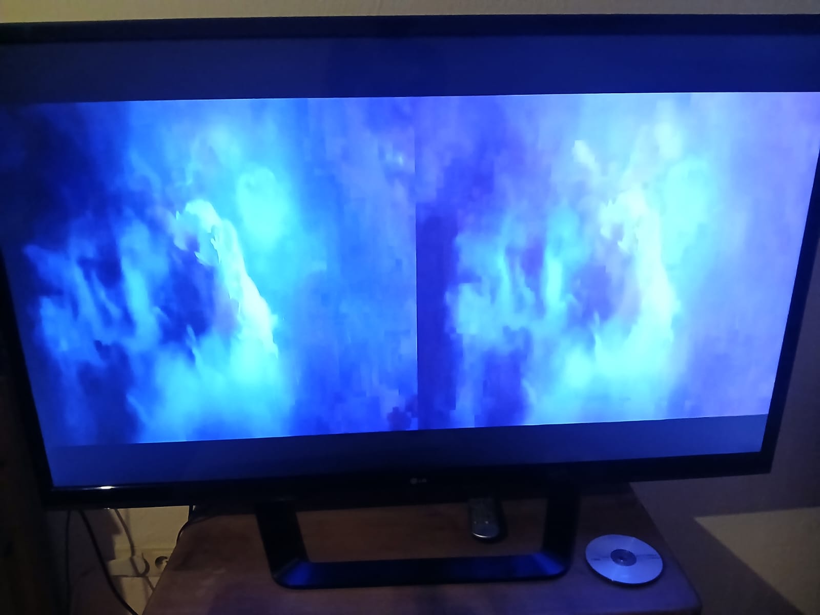

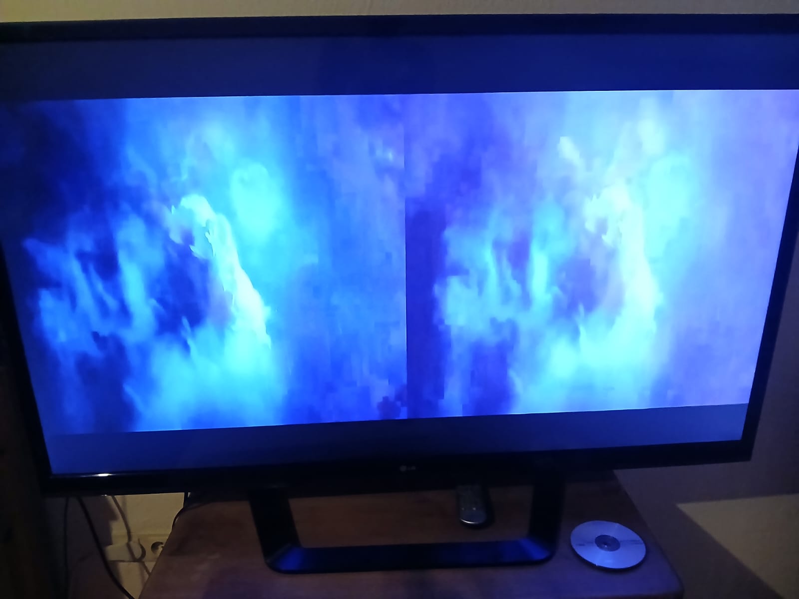

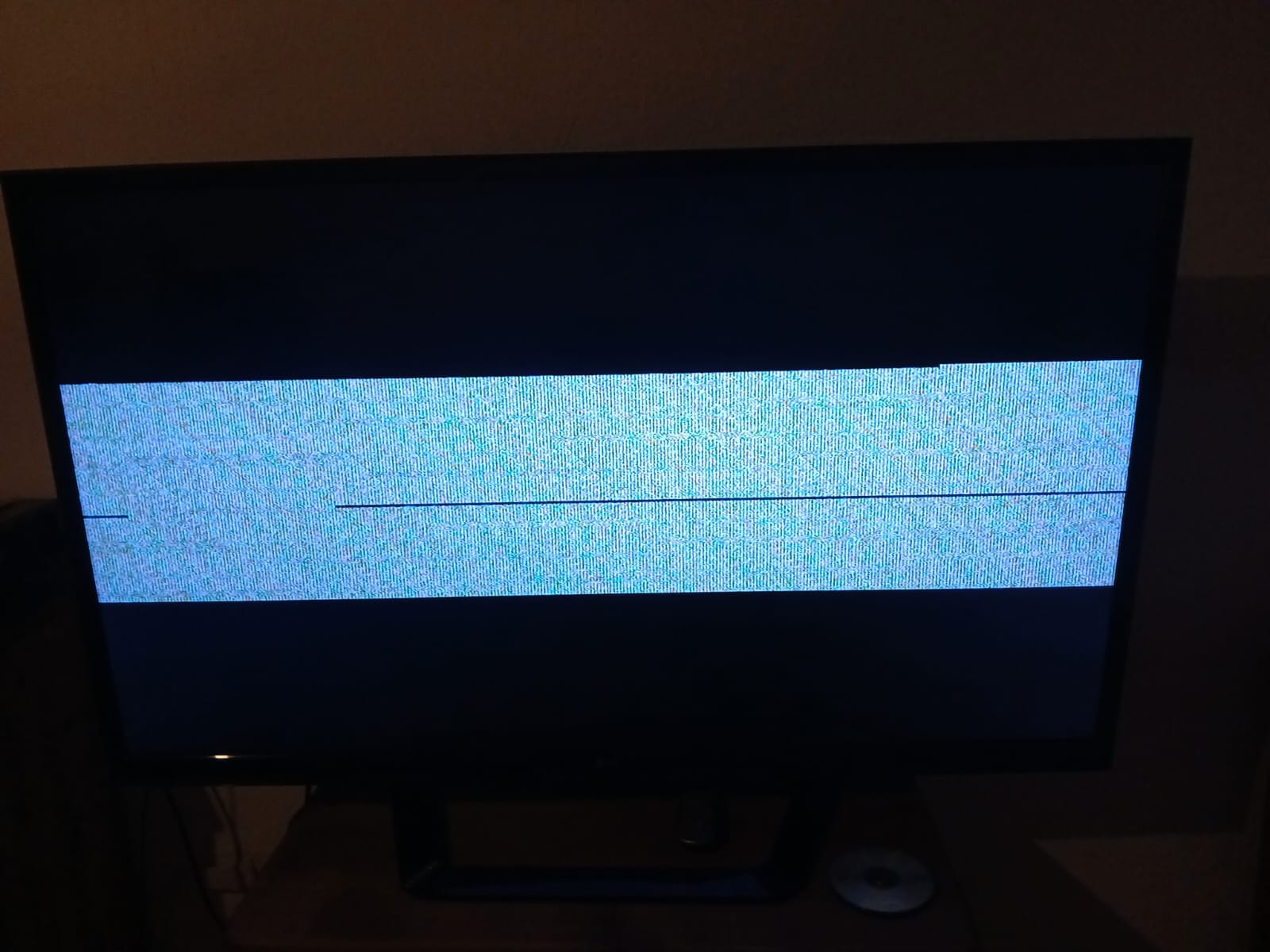

Mit deinen DVDFab Einstellungen sind die Fehler immer noch da. Hab jetzt mal Treiber und DVD Fab neu installiert jetzt sieht das Bild besser aus, aber immer noch Artefaktes kleine Durchsichte Klötzchen wie Unschärfen verpixelt im Bild, als wäre das Bild nicht ganz Scharf.
CapCut neu installiert, wirft mir immer noch total Verbuggte Videos heraus, SELTSAM nur am TV Gerät bei 3 verschiedenen Bluray Playern und 3 verschiedenen TV Geräten ständig spielt es die 2 Bilder nebeneinander als reinste Pixel ab oder Grüne Flächen (wie auf den obigen Fotos des Ausgangsposts zu sehen).
Ton spielt normal ab, VLC Player spielt 2 Bilder nebeneinander ab (eben 3D SBS) aber der TV und Player packt es nicht mal im Modus 2 Bilder nebeneinander Modus hat da schon Störungen bevor ich überhaupt auf 3D SBS schalten kann.
Resultat (siehe unten).

Seltsam ist halt das sowohl meine als auch die Grafikkarte von dem Typ diese Fehler haben und bei meiner die Videos mit CapCut erst die waren welche ohne Fehler waren und DVD Fab schon immer leichte Klötzchen Durchsichtig in das 3D Bild gebaut hat und dann fing CapCut auch an und VideoPadEditor
was ich geändert hab in der Zeit keine Ahnung.
Ach ja wenn man bei VLC 32 Zoll Monitor 2k, im Hintergrund genau hinsieht erkennt man auch da Unschärfen und kleine Klötzchen aber das Bild sieht dennoch gut aus und man muss schon genau hinsehen der TV spielt es erst gar nicht ab
