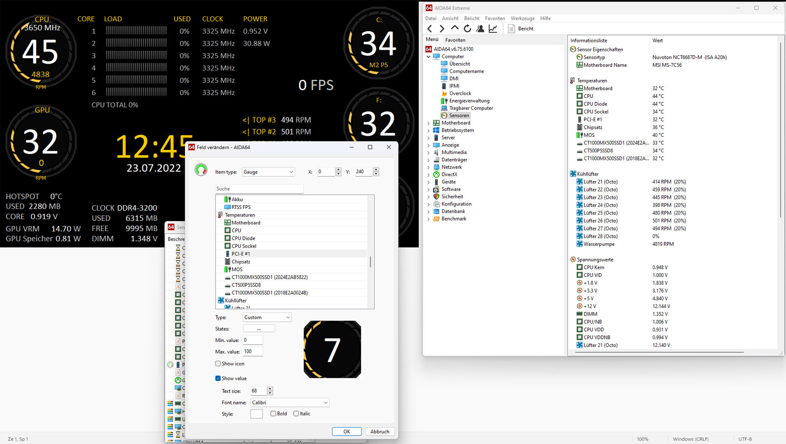

Ich lese normalerweise die Daten der Hardware mit der aquasuite als auch mit AIDA64, HWInfo etc. auch.
Das Auslesen ist seit der Zeit X nicht mehr möglich und seit dem nur noch über die AMD Software (aktuell: 22.6.1 - 2022.0622.0455.1929)
Alle anderen Programme sind ebenfalls für dem aktuellsten Stand.
Mein Problem ist nicht aus Auslesen an sich, sondern das Auslesen über ein anderes Programm.
Über AIDA64 lasse ich mir zB die Daten auf einem Sensorpanel anzeigen und in der aquasuite benötige ich zum. die Temperatur zum Einstellen der Lüfter.

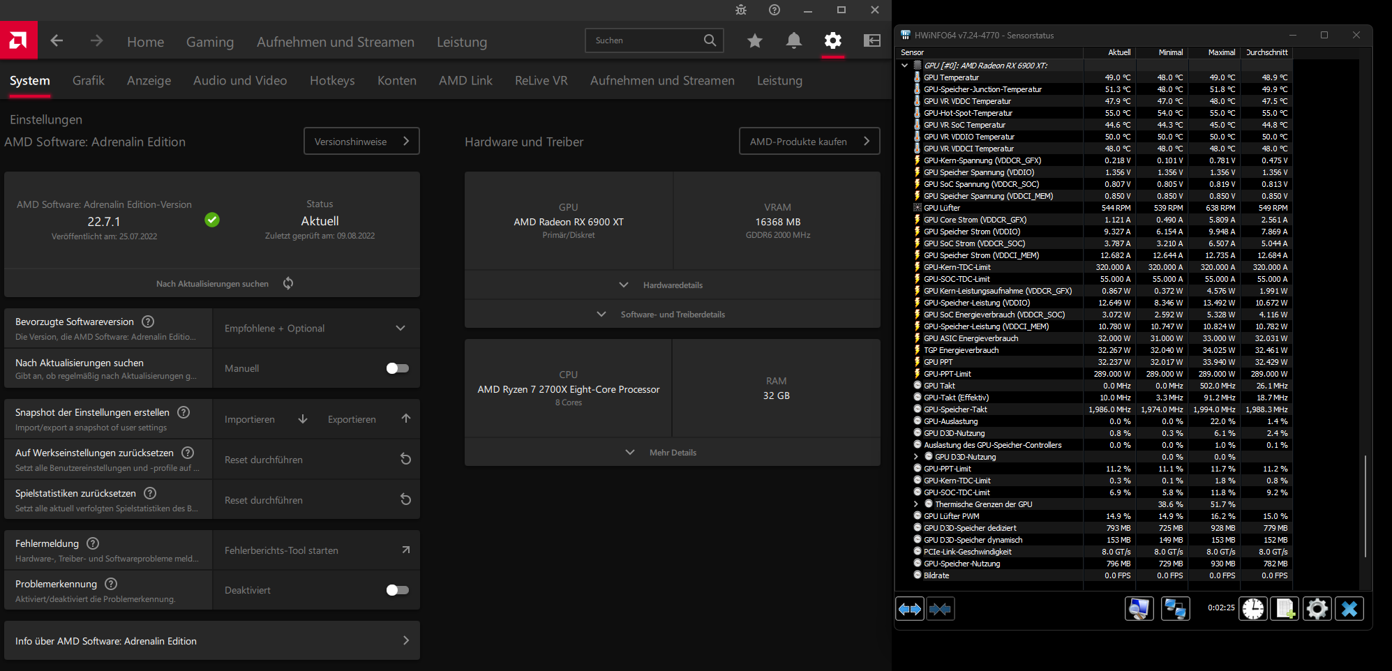

@Hatsune_Miku

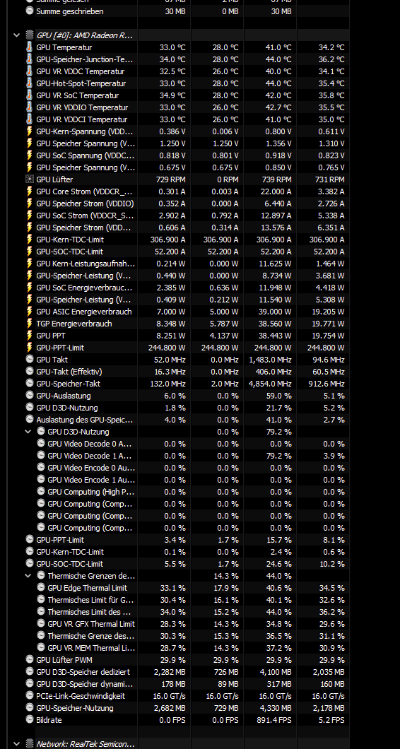

HWInfos geht leider auch nicht !
Ich habe hier noch zwei Screenshots, von vor gut 2 Wochen.
Von HWInfos reiche ich nach, aber da wird bezogen auf die Grafikkarte so gut wie gar nichts angezeigt.

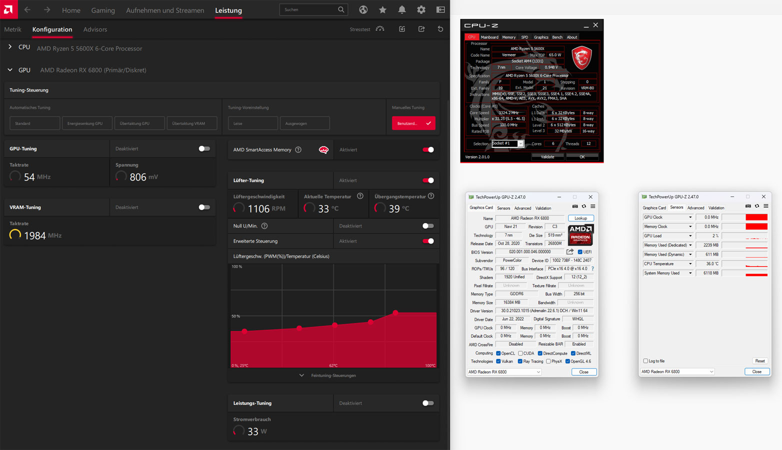

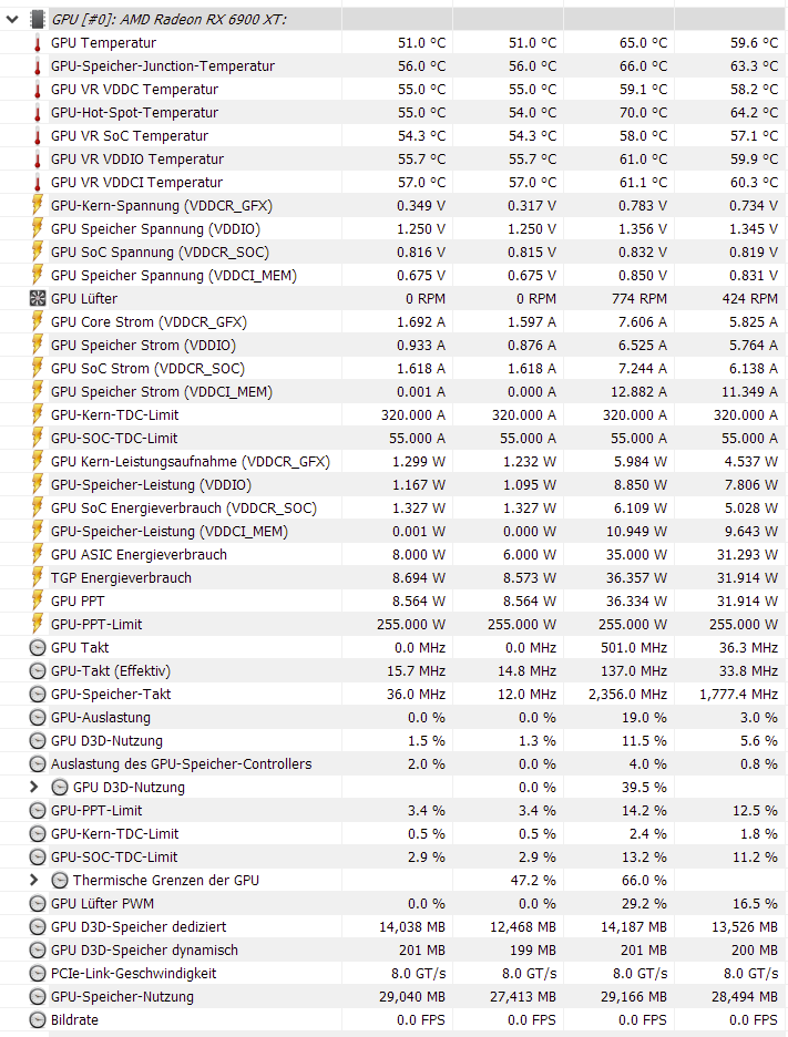

HWInfo64 7.26 mit Treiber 22.7.1 (dort ist ja endlich das Problem mit der extrem schlechten OpenGL Performance behoben)
Edit: hatte zuvor auch den 22.5.x und 22.6.1 drauf. Evtl. mal den Treiber inkl. der Option alle Einstellungen löschen zu lassen neu installieren.

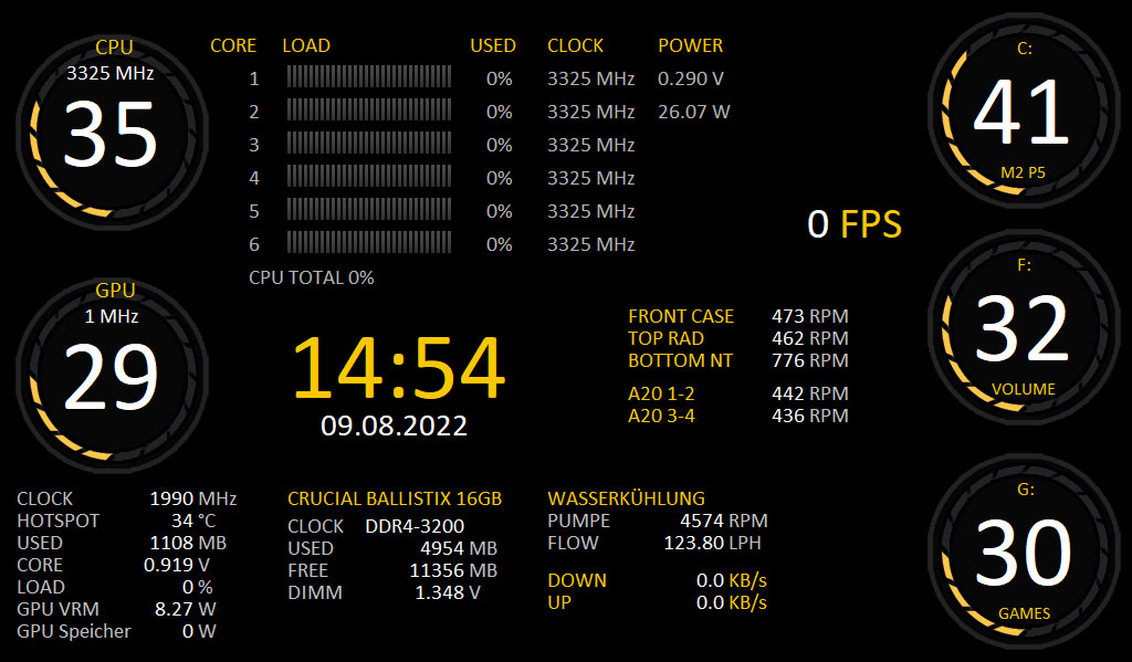

Na endlich, jetzt funktioniert der Kram endlich wieder.
Ich habe echt schon befürchtet, die Karte hätte einen weg.
Nach dem Update von HWinfo wurde schon mehr angezeigt, nach der Aktualisierung des Treiber inkl. Werkseinstellungen geht alles wieder.
