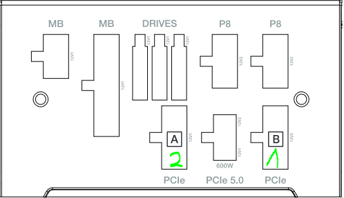

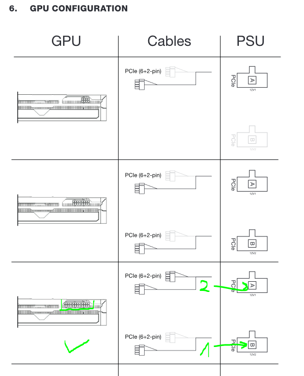

Ja, mit zwei Doppelkabel (Y-Kabel).
Aus dem Handbuch (Pure Power 12M 850W - Bild 0 u. 1):

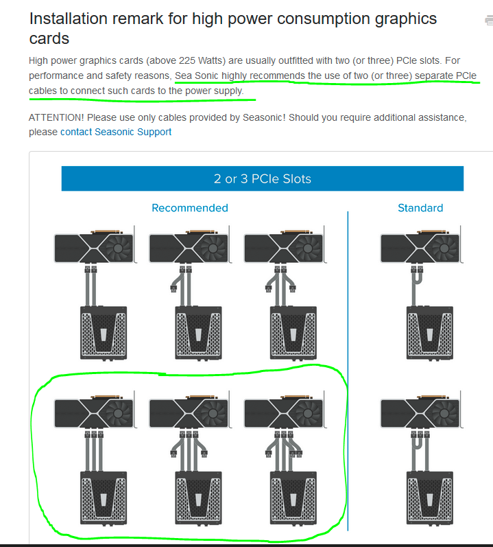

Ansonsten, kauf dir ein anständiges SingleRail Netzteil mit genügend PCIe Anschlüssen,
z.B. von Seasonic. Muss ja kein ATX 3.0 sein.
Dann kannst du 3 separate Kabel nutzen, wie Seasonic z.B. das auch empfiehlt (letztes Bild - x).
Dann wird ja ein PCIE Anschluss an der Grafikkarte mit einem Doppelkabel versorgt (über die PSU dann über 2x Rails wie auf dem Foto). Und das geht sicher gut ?

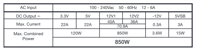

Geh wie auf dem Bild aus dem Handbuch mit dem Y-Kabel an 12V1, Anschluss A.
12V1 hat 40A, 12V2 36A - zusammen 70.9A, das geht gut.
