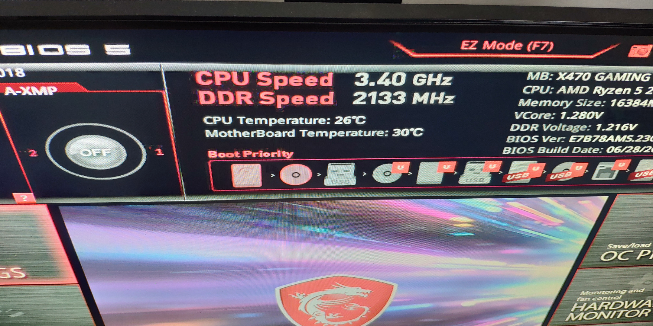

Habe per Zufall ein paar Benchmarks gesehen gehabt und dort wird auch mit OC verglichen, neben Stock. Aus reinem Interesse bin ich dann bei mir ins BIOS, um zu sehen, wie es bei mir aussieht. Ich bin bereits voll und ganz zufrieden, weil alles was ich mache läuft so, wie ich es gerne hätte. Einiges ist mir jetzt aber nicht klar...

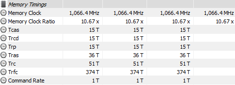

1. RAM läuft auf 2133 MHz. Damit hätte ich nicht gerechnet. Stelle ich auf XMP1, dann läuft alles aber der Rechner wird sowas von laut bzw. die Lüfter fangen gefühlt mit 50% Leistung direkt beim Systemstart an. Warum?

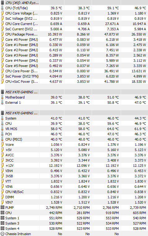

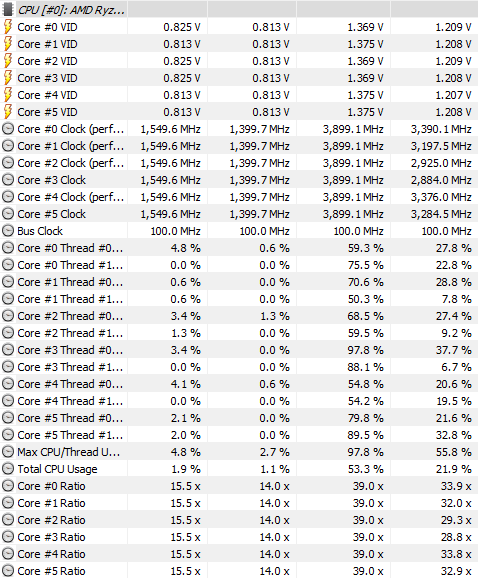

2. HWInfo zeigt teilweise Werte von über 1.35V an. Warum sollte man überhaupt übertakten, wenn die CPU sich selbst nach oben treibt? Die CPU würde ja dann durchgehend auf (Beispiel) 3.9/4 GHz laufen?!?!

Kurz zu 1) Und die Lüfterkurve verändert sich ausschließlich dadurch, dass du ein XMP-Profil aktivierst? Passiert das direkt im BIOS nachdem du XMP aktivierst? Hast du ganz oben links im Bios einen OC Knopf? Manche MSI-Boards haben so eine Funktion. Wird der aktiviert, wenn du das XMP einstellst?
Ich vermute XMP identifiziert das Board als OC und fährt zum Schutz die Lüfterkurve hoch (Bzw. fixt den Lüfter auf 100%, Pump(?) scheint ja konstant mit 2700 Umdrehungen zu laufen).

Vcore liegt bei mir zwischen 1,16-1,21V mit XFR. Aber nur wenn ich auf Offset/+/Auto stelle. Stelle ich nur Auto ein, also nicht Offset, dann meint das Mainboard auch 1,36V geben zu müssen. Versuch das doch auch mal, falls dein Bios das zulässt. ;)

Der r5 2600 schafft ohne manuellen OC nur 3,7GHZ Allcore und 3,8GHZ Single-Core.
Wenn du diesen manuell übertaktest, sollten 4GHZ Allcore absolut kein Problem sein(ohne den VCore zuweit anzuheben).
Bei deiner VCore Spannung kann es sein dass du vll. einfach eine schlechte CPU erwischt hast, oder dass dein Board evtl. die Spannung zu weit anhebt.(Kannst ja im Ryzen-Master mal testen deine CPU auf 4GHZ laufen zu lassen Vcore@1,25V(=> Prime95 laufen lassen), meiner schafft es mit 1,2375V)
Dass dein RAM nur auf 2133MHZ läuft liegt entweder am Board oder du hast dich nicht an die Bestückung der Slots gehalten.(Für Dual-Channel bei deinem Board, sollte der RAM im 2 und 4 Slots sein <= steht in deinem Manual).

Nein, das hängt rein von der Kühlung, bzw der Temperatur ab.
Meiner läuft Allcore 3,8GHz und Singlecore 3,9GHz in Cinebench, beim zocken sogar mit 3,85GHz Allcore.

Sobald ich XMP Profil 1 auswähle, speicher und verlassen, drehen die Lüfter deutlich. Wie gesagt, vom "nichts hören" auf gefühlt mind. 50%
Siehst beim Bild vom BIOS links einen Teil. OC allgemein und XMP1 sowie XMP2.

Wenn ich mir die Grafik anschaue, dann verstehe ich das nicht oder es stimmt einfach nicht. 1.375V mit 3899 MHz sehe ich da.
Beim RAM kenne ich mich 0 aus, habe nie welchen übertaktet (immer Intel bis jetzt). Slot 2 und 4 habe ich gewählt, habe bewusst darauf geachtet, dass das so stimmt, wie im Handbuch beschrieben.

Das lese ich auch teilweise aus HWInfo aus.
Deshalb frage ich mich, was Übertakten hier bringen soll.

Das die Lüfter beim XMP Profil hochdrehen, ist gewollt von MSI. Gibt hier einen Thread dazu, und steht auch auf der Homepage von MSI. Abhilfe schafft hier, das Lüfterprofil per Hand anzupassen.

Könntest du mir bitte erklären, was ich hier falsch verstehe? Unverändert und Stock laufen alle 4 auf 3899 MHz oder ist das was ganz anderes?

Korrekt - So wie das XMP Profil geladen wird, bzw. Game Boost Mode, wird automatisch "Cool and Quiet" deaktiviert und die Lüfter laufen, wie du es beschrieben hast.
Einfach im Bios die Lüfterkurve manuell ändern und speichern - Fertig.

Das XMP Profil ist OC. Und bei OC hat MSI eine andere Lüfterkurve.

Was wäre jetzt genau der Unterschied, zwischen Stock und OC? Alle Kerne gehen bis 3899MHz hoch, laut HWInfo. Würde ich auf 1.35V es stellen und auf 3900 MHz, dann würden alle durchgehen mit 3900MHz laufen und nicht mehr runter regeln?
Die 1,35 bzw. 1,36V gelten für den RAM.
CPU Ratio lass auf Auto
Core Performance Boost ebenfalls auf Auto
Dann boostet die CPU von alleine hoch - unter Windows stellst du Ryzen Balanced ein (Energieprofil).
Wenn du händisch die CPU Ratio auf einen Wert änderst, bleibt er auch dort (Vergiss nicht die CPU Core Voltage dann ebenfalls einzustellen)
Unter DRAM SETTING findest du eben die zwei XMP Profile.
Aktiviere dort das zweite mit 3200@CL16
Reaktionen: Alexus6677 und Klanac
XMP Profil 1 - 2444 MHz
XMP Profil 2 - 2933 MHz
Irgendwas mit 24xx und 29xx waren es aber kein 3200 MHz.

Der r5 2600 schafft einen Turbo-Boost bis zu 3,9GHZ, aber nur auf einem Kern, sollten mehrer ausgelastet werden liegt dieser nur bei 3,8GHZ auf allen.(Dabei handelt es sich um XFR, taktet max. bis zur Spezifikation, abhängig von der Kühlung.)
Der 2600x kann z.B. bis zu 4,2GHZ@Single-Core oder 4GHZ@Allcore, aber die 4GHZ@Allcore kannst du auch problemlos durch manuelles übertakten mit deinem 2600 erreichen.

Ah ok - normal könnte dein RAM auch 3200MHz CL16
Kannst ja vorerst die 2933 einstellen - die laufen bestimmt mal ohne Probleme.
Ansonst versuche es über "Memory Try It" und stell dort 3200 16-18-18-18-36 oder so ein.
