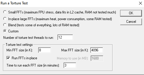

Ich würde mal prime95 anwerfen und den Taskmanager beobachten, siehst du da das der Graph absackt ?

Habe mit Prime getestet und die Last fällt im Taskmanager bei keinem "Kern" ab.
Wie lange hast du laufen lassen ? Und in welchem Modus ?
Habe es nicht genau gemessen. Ca. 10 Minuten

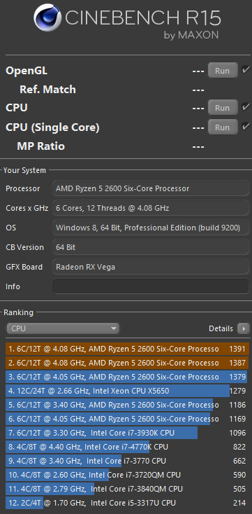

Vielen Dank für den Tipp mit der Last....
Habe im Abgesicherten Modus gestartet und dort waren die Ergebnisse besser.
Daher habe ich den Fehler im Windoof vermutet.
Es stellt sich heraus, dass sich heimlich still und leise das letzte Windows-Update installiert hatte. (Habe ich bei den ganzen Neustarts nach dem Systemwechsel nicht bemerkt)
Anscheinend macht das bei sehr vielen Leuten Probleme. Habe es deinstalliert und siehe da...
817637
Es läuft :freak:

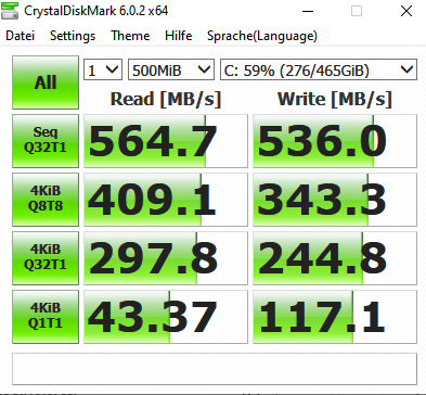

Habe den Sata-Port gewechselt.
Hat schonmal etwas geholfen.... die Festplatte wird nicht mehr als Wechselmedium angezeigt und die Werte sind auch besser:
817663
Wobei der letzte Wert für mich wieder keinen Sinn ergibt. Warum soll die Platte schneller zufällig schreiben als lesen können :freak:
Und eigentlich sollte die Festplatte an allen Sata-Ports gleich schnell sein :confused_alt:
