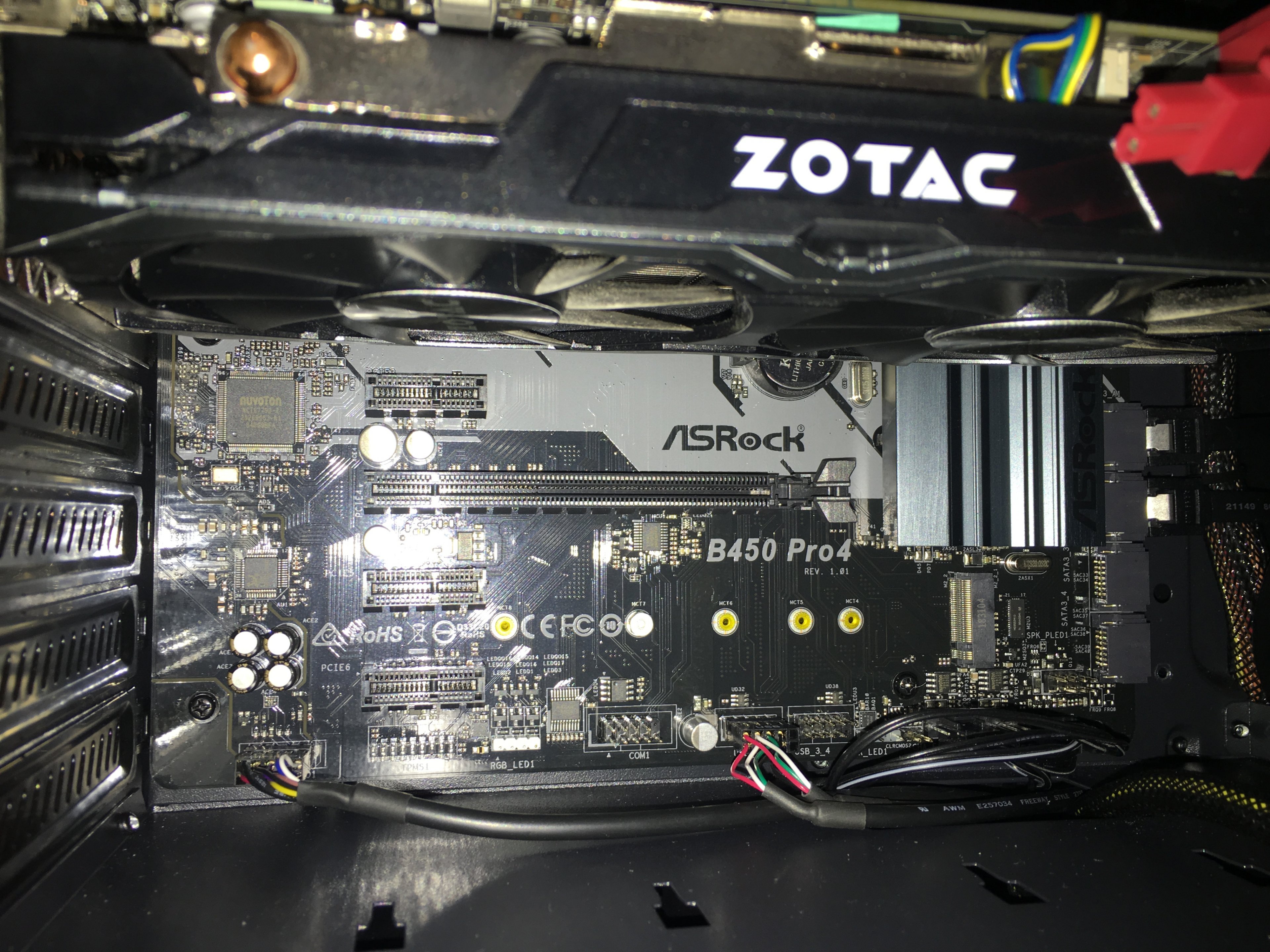

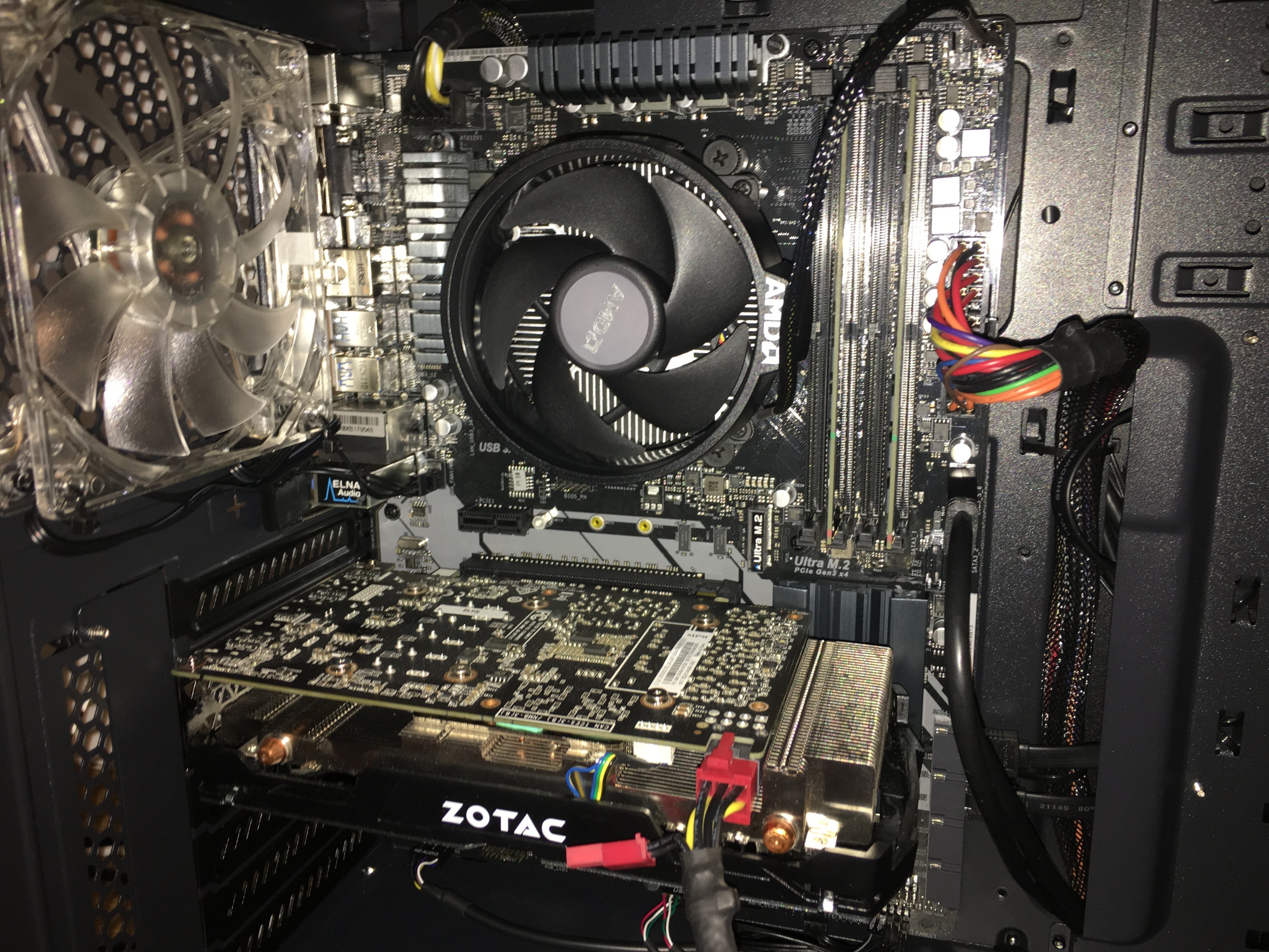

Hi!
Ich habe schon von der Null Methode gelesen.
Leider piept bei mir der Lautsprecher nicht trotz angeschlossenem speaker und gleichzeitig kann ich die GPU nicht entfernen...
Bei mir bringts der CMOS reset nicht... Batterie raus. Oder macht der Jumper was anderes? Denn eine Brücke dafür hab ich nicht beim MB dabei gehabt...
Das NT ist älter, hat aber vor ein paar Wochen im alten Rechner einwandfrei funktioniert...
https://www.kabelfreak.de/info/datenblaetter/64400078.pdf
In meinem alten MB war nur der P4 Stecker und nicht der P8 Stecker verwendet...
Ich habe aber beide schon ausprobiert... das geht leider auch nicht
Der Rechner geht an, alles dreht sich
Und alle 10 Sekunden geht er kurz aus und wieder an.
Danke im Voraus!
Das Netzteil ist einfach zu alt, um den Anforderungen neuer Mainboards und Prozessoren gerecht zu werden.
Wie alt ist denn das Netzteil? Ein System Power 6 wird doch schon seit einer gefühlten Ewigkeit nicht mehr produziert. Es wurde erstmal im Januar 2009 bei Geizhals gelistet. Warum verbaut man überhaupt ein so altes Netzteil mit aktueller Hardware?
Ich würde hier auf alle Fälle erstmal auf ein neues Netzteil setzen. Wenn doch eine andere Komponente defekt ist, hat man zumindest schonmal ein vernünftiges Netzteil.
