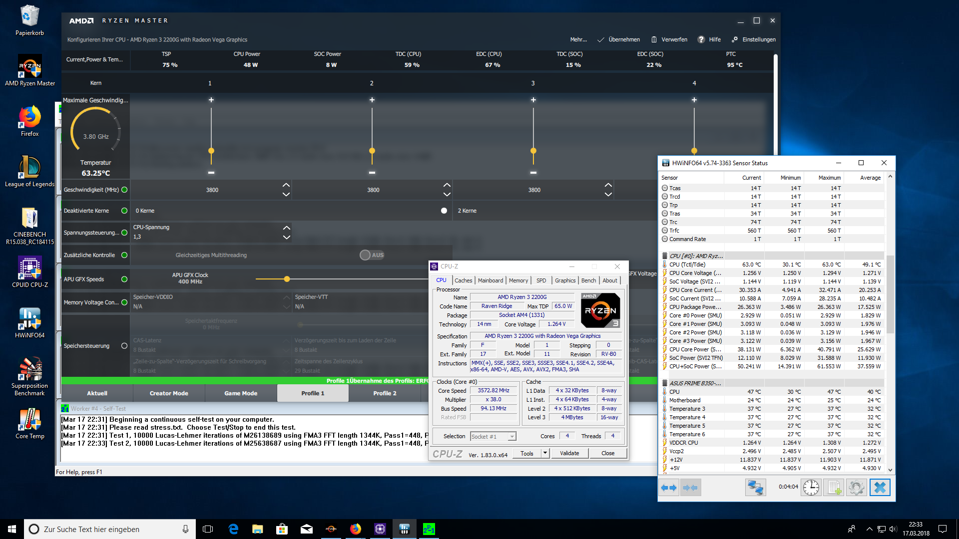

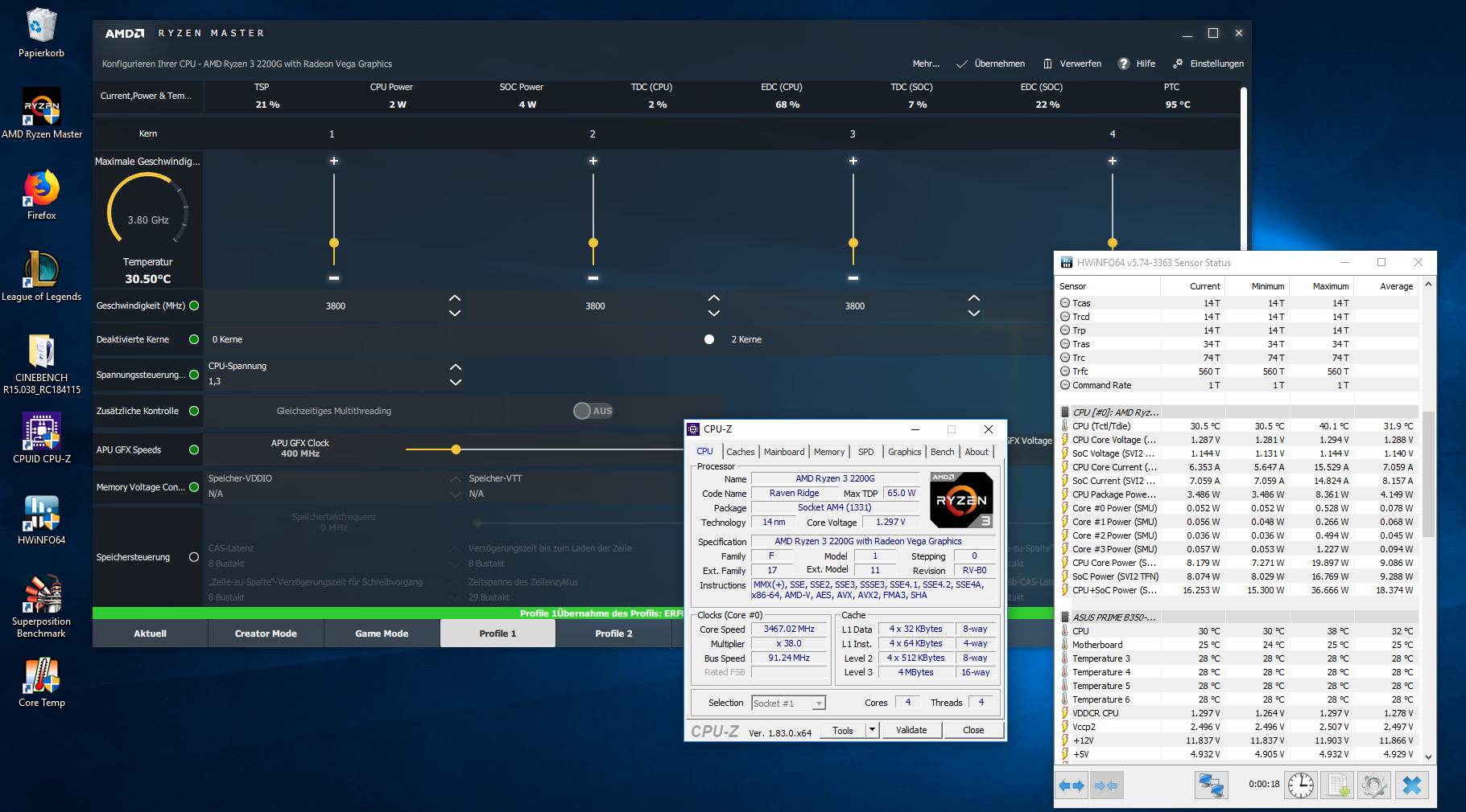

Hallo Freunde,
ich bin noch ein Anfänger und wollte mich langsam an das Übertakten ranwagen. Hab dafür Ryzen Master ausgewählt, weil es doch ziemlich anfängerfreundlich gehalten ist.
Ich habe versucht den Takt meiner Cpu auf 3,8 Ghz zustellen (was nach zahlreichen Quellen ohne größere Probleme machbar sein soll), jedoch sinkt dabei stets der Bus Speed und ich erreiche lediglich maximal 3,6 Ghz.
Ich wollte Euch fragen, woran dies liegen könnte und wie ich es eventuell beheben kann.
Liebe Grüße,
JeanClaude
PS: Im Anhang findet Ihr Screenshots für die IDLE und LOAD Zustände.

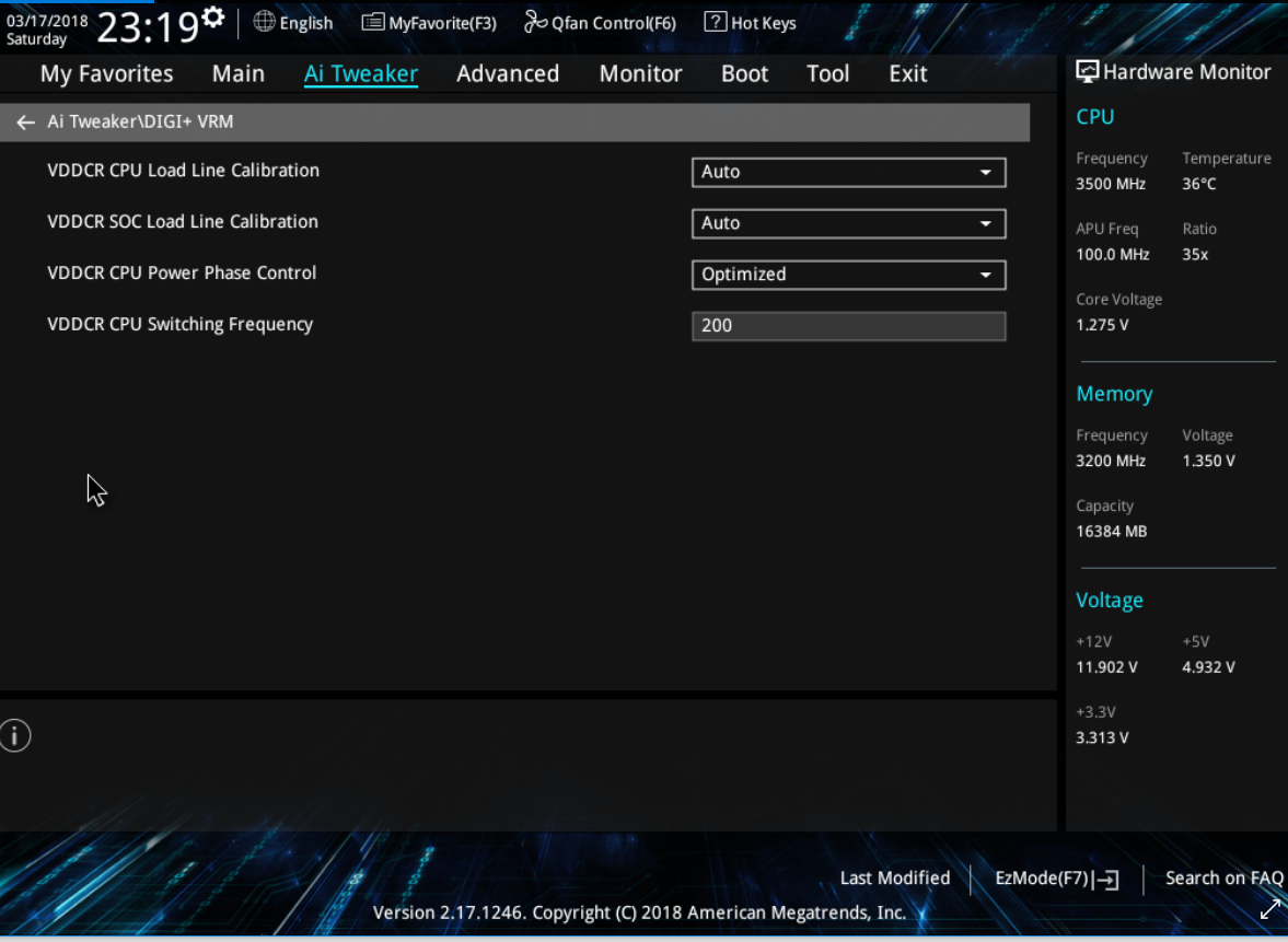

Bei mir hatte das mit den vrm phases für den blck gut geholfen. Ggf auch LLC etwas höher drehen und auf 120% stellen (war da auf meinem 1700x mit 140% etwas mutiger )

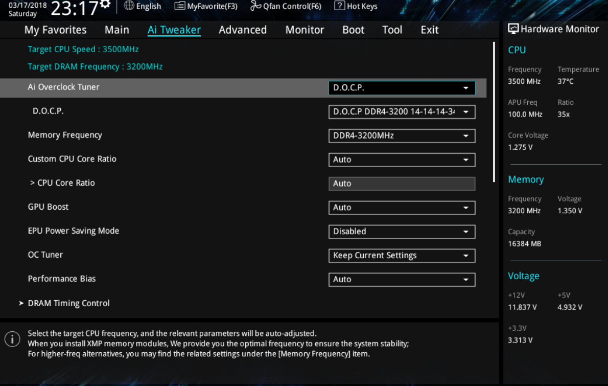

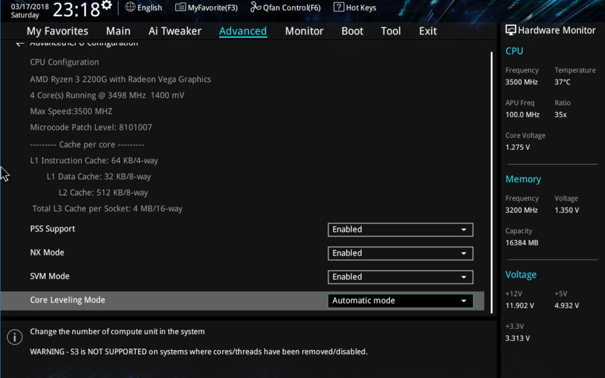

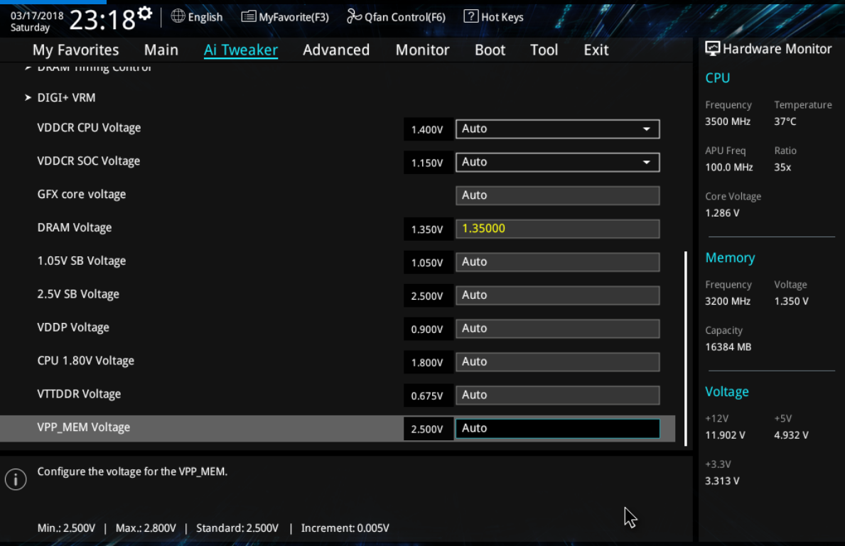

So habe nun die Screenshots gemacht. Leider habe ich keinen Punkt zum Einstellen des Bus-Takts gefunden. Jedoch ist der automatisch auf 100 Hz gesetzt.
Ich hoffe, dass Ihr mir hierbei weiterhelfen könnt.

Bei mir ist die Load Line Calibration auf Auto gesetzt, so ich sie manuell verändern ?

Also es sieht in deinen Screenshots so aus, als wäre da nichts bezüglich OC eingestellt. Stell mal CPU core ratio auf 38 und such dir einen ungefähr passenden Wert für die Spannung aus (nicht auf Auto lassen). Wenn dein OC dann mit dieser Spannung stabil läuft dann senkst du sie ab, bis du die letztmögliche Spannung gefunden hast, die für den OC funktioniert. Die LLC kannst du ruhig von Auto auf stufe 2 Stellen (moderate Einstellung) und dann mal ausprobieren wie sich das Ganze verhält.

Den Offset kann man je nach Board auch negativ einstellen, und du solltest sicherstellen das LLC aus ist.
