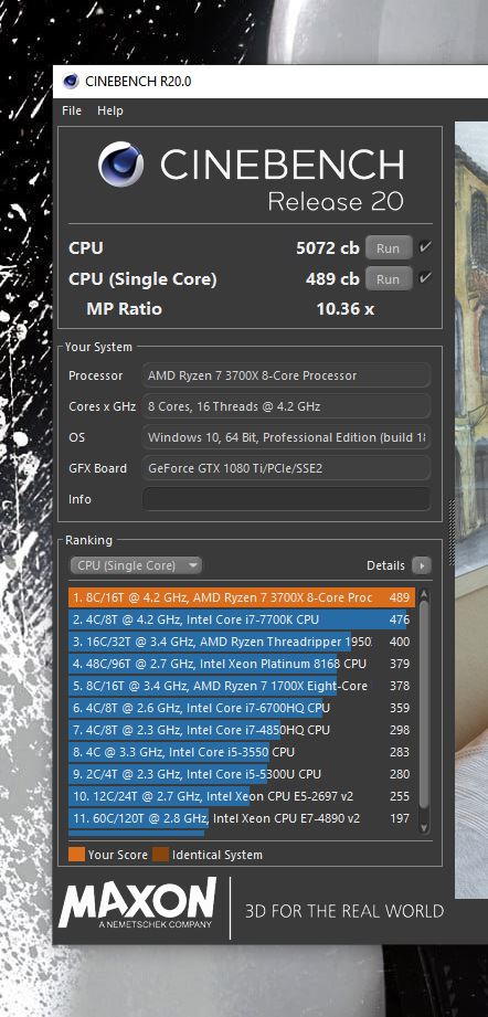

Hab Cinebench R20 genutzt um nach der Mutlicore Performance zu schauen
Ist ein möglicher Weg und wie sind die Ergebnisse in MC und SC?
Single müsste ich nochmal laufen lassen
Multicore waren 5082
gut, in dem RUN etwas weniger :)

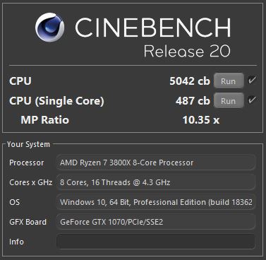

Sieht gut aus und deckt sich mit meinen Erfahrungen, ist eben immer die Frage wieviel SC man benötigt.
Links mit festem Wert, allerdings auch mit älterem Bios.
Rechts auf Automatik bei -0,05V und aktuellem Bios.
Man kann sich aussuchen was besser ist, Anwendungen die durchgehend nur SC nutzen sind aber recht selten.
Reaktionen: RaptorTP
